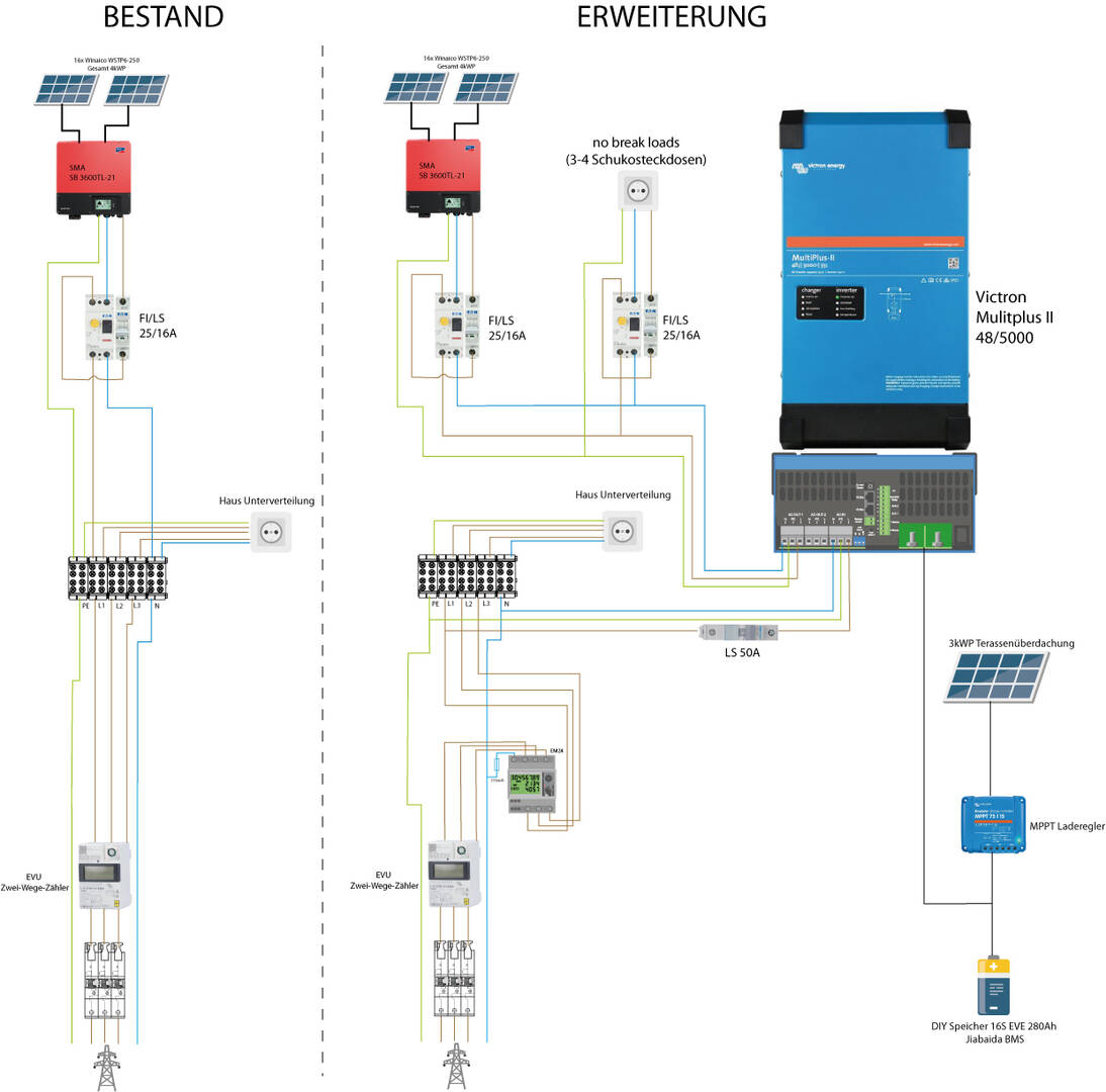

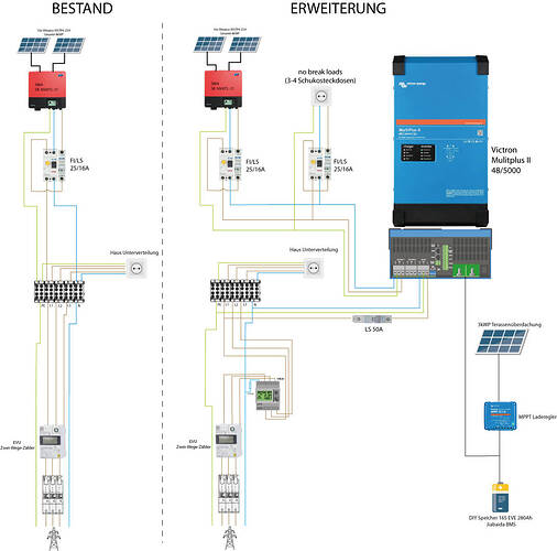

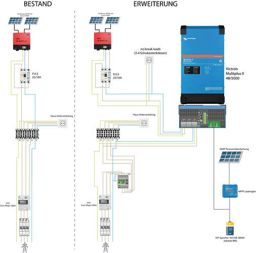

Hallo liebe Community,
ich habe aktuell eine 4kWp Anlage auf dem Dach mit 1-phasigen SMA Wechselrichter, die ich nun um ein Victron-ESS mit DIY Batteriespeicher und PV-Terassenüberdachung erweitern möchte. Den bestehenden Wechselrichter möchte ich dabei am AC-Out 1 des Multiplus betreiben damit dieser bei Netzausfall weiterläuft bzw. auch Schwarzstartfähig ist. Ebenso sollen am AC-Out 1, 3-4 Steckdosen angebracht werden um dort Notstrom abgreifen zu können. Ich habe den Vergleich vorher/nachher mal aufgezeichnet (DC-Seite der Einfachheit halber nicht allpolig).
Mir stellen sich folgende Fragen:
  1. Gibt es irgendwelche Anmerkungen zur Topologie oder kann dies problemlos so gemacht werden, gibt es evtl. Verbesserungsvorschläge?
  2. Wie muss der Multiplus am AC-In und AC-Out abgesichert werden? Bestehender FI/LS vom Wechselrichter würde ich weiterverwenden.
Könnt ihr mir weiterhelfen? Vielen Dank schon mal im Voraus!
Grüße Martin
Der 5000 verlangt auf der AC Seite mindestens 6mm2 Kabelquerschnitt, der 3000 kommt mit 4mm2 und 32 Ampere LS aus. Ansonsten musst du den drosseln, dann macht der 5000er keinen Sinn. Wenn du den 3000 mit 1,5mm2 nutzen willst, musst du LS von maximal 16A verwenden und den 3000er entsprechend drosseln.
Findest du alles im Handbuch von Victron zu den MP's und in der VDE 0298-4.
sonnige Grüße mobilsolar
Die Schukodosen am AC-OUT kannst Du nicht direkt an AC-OUT anschließen. Da muss ein FI/LS davor. Schuko kann nicht mehr als 16A (und das nur zeitweise). AC-OUT liefert aber mehr als 16A.
Würde daher einen weiteren FI/LS spendieren. Ist ja nicht besonders teuer.
Was noch fehlt ist ein Gerät (VenusOS) mit dem Du den Multiplus II sowie MPPT überwachst und steuerst. Entweder Raspberry Pi mit entsprechenden Interfaces (VE.Direct USB für MPPT, MK3-USB-Adapter für Multiplus II) oder CERBO GX (hat bereits die Interfaces eingebaut). Den MK3-USB-Adapter brauchst Du um den Multiplus zu konfigurieren. Geht nur darüber.
Damit Du die Energieflüsse siehst, brauchst Du einen Energiezähler, der die Daten an VenusOS schickt bzw. ausgelesen werden kann.
Cerbo GX ist geplant, bzw. hängt schon, wurde wg. Übersichtlichkeit nicht eingezeichnet
EM24 ist mit eingeplant
FI/LS vor den Schukosteckdosen ist verständlich, was ist mit dem AC-In, muss da auch ein LS davor? Lt. Multiplus Anleitung ja, bin mir nur wg. Größe unsicher. Vlcht könnt ihr mir da noch weiterhelfen
Multiplus mit eingebautem GX ist günstiger als beide Geräte einzeln. MK3 Interface wird für einen einzelnen Multiplus nicht benötigt wenn ein GX vorhanden ist, dann geht das auch über das VRM Portal.
HAllo
JA an den AC IN gehört natürlich auch eine Sicherung LS 32 A wenn ich mich nicht irre....
So wie du das aufgezeichnet hast kannst das allerdings nicht bauen!!
Die Leitung zum SMA Wechselrichter ist jetzt vermutlich höher abgesichert Als 16 A ? oder ? Steckdosenstromkreise solltest nicht höher als 16 A absichern!!
Du wirst also vermutlich mehrere FI / LS Kombinationen brauch
1X SMA Wechselrichter
2X Steckdosenstromkreis.....
An deiner Stelle würde ich mir Überlegen ( Passende Örtlichkeit vorausgesetzt ) ob du nicht lieber einen Netz Insel Umschalter einsetzten willst ( keine Drehstromverbraucher )
Ist aber letztendlich auch Geschmackssache aber aufpassen das due Leitungen nicht Übersichererst das solltest du schon !!
Die zusätzlichen PV Module würde ich dann vermutlich über einen MPPT direkt mit auf die Batterie klemmen....
Gruss
Hallo, vielen Dank schon mal für die Kommentare, hierzu noch meine Überlegungen:
hab jetzt mal noch bei Victron nachgelesen, wenn AC-out genutzt wird wird AC-in beim MPII 5kVA mit 50A abgesichert https://www.victronenergy.com/media/pg/MultiPlus-II_230V/de/installation.html#UUID-a5b7d70e-e531-d5c1-996b-586bd5056af3
meinst Du das in Bezug auf fehlende FI/LS an den Schukosteckdosen?[quote data-userid="1638" data-postid="190950"]
[/quote]
nein, ist aktuell mit 16A abgesichert, lt. SMA sind max. 32A zulässig[quote data-userid="1638" data-postid="190950"]
[/quote]
hab ich mir schon überlegt, macht aber bei einem 1-phasigen System keinen Sinn, da dann die ganze Unterverteilung umgebaut werden müsste bzw. die Phasen gebrückt werden müssten, ein paar Schukosteckdosen für Notstromversorgung reichen mir aus (evtl. leiste ich mir irgendwann mal noch 2 weitere MPII, dann kann man darüber nachdenken :cool: )
Anbei nochmal geänderte Planung mit ergänzten Sicherungen
