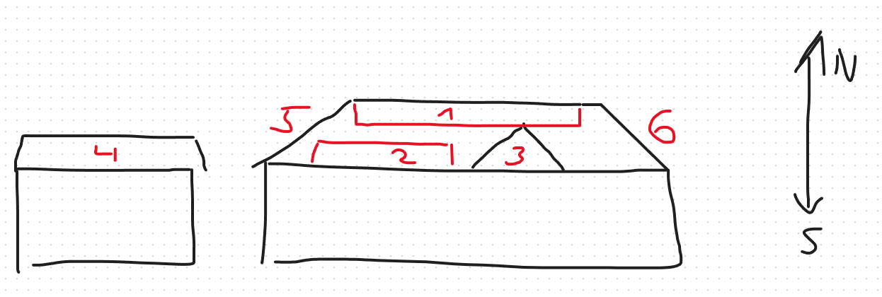

Hallo Leute, ich möchte meine PV Anlage erweitern und bin mir noch unschlüssig welche Fläche ich mit welchen Wechselrichter(n) betreibe. Daher wollte ich bei euch mal nach Denkanstößen fragen. Hier erstmal die Ist-Situation:
Wenn wir im Süden meines Hauses stehen, sehen wir in etwa folgenden Aufbau meines Hauses.
Dazu folgende Erklärung:
  1. Feld: 12 x 330WP an SMA STP8.0-3AV-40 MPPT 1/2
  2. Feld: 8 x 330WP an SMA STP8.0-3AV-40 MPPT 1/2
  3. Feld: 5 X 410WP an Growatt Mic 3000
  4. Feld: 4 X 410WP aus Restbestand, vermutlich an Hoymiles HM-1600-4, in Umsetzung
  5. Feld: 8 X 330Wp an SMA STP8.0-3AV-40 MPPT 2/2
  6. Feld Frei
Dachneigung ~35°
Konkret möchte ich die Ost (6)- und Westseite(5) des Hauses noch voll belegen. Die 8 Module auf Feld 5 füllen die Dachseite nur zur Hälfte, ich würde sie demontieren und sie an einen Freund weiterverhökern, um auf die Seite Module gleichen Typs zu belegen. Ich könnte dann auf den Flächen 5 und 6 jeweils bummelig 15 Module unterbringen. Das würde aber offensichtlich den bestehenden SMA Wechselrichter überfordern, so dass ich zwangsweise einen weiteren Wechselrichter benötigen würde. Zudem ist die Verschattung auf Feld 5 ...komplex. Daher würde ich dazu tendieren, den SMA nur noch für Feld 1 und 2 zu nutzen und Feld 5 mit Microwechselrichter zu betreiben. Bleibt die Frage offen, was ich mit Feld 6 mache. Kaufe ich einen weiteren 6kW Wechselrichter? Verschattung ist auf der Seite nicht gegeben, daher ergeben Microwechselrichter wenig Vorteile. Nehme ich den Minderertrag in Kauf, denn den ich vermutlich habe wenn ich Feld 1+2 und 6 an dem SMA Betreibe? Das wären dann ja 6,6kWp Süd und ~6kWp Ost, welche Maximalleistung ist bei so einer Konfiguration zu erwarten?
Was sind eure Ideen? Ich freue mich auf eure Antworten.
