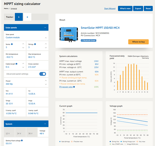

Liebe Leute,
ich bitte um Kaufberatung auf Anfängerniveau.
Aktueller Bestand
  • SMA Tripower mit ~9kWp Süd-Süd-Ost Überschusseinspeisung
  • Victron Multiplus II 48/5000/70-50 mit 14,4 4 DIY Akku netzparallel
  • Victron EM24
Geplante Erweiterung
  • 9 Module 440 Watt ~4kWp auf Garagendach in Südausrichtung
Brauche ich hierfür zwei Victron MPPT Laderegler (auf Grund der ungeraden Panelzahl) oder kann ich mit einem SmartSolar MPPT 250/60 alle Panels bedienen?
Danke für die Auskunft.
Gibt es andere Empfehlungen?
Danke und viele Grüße

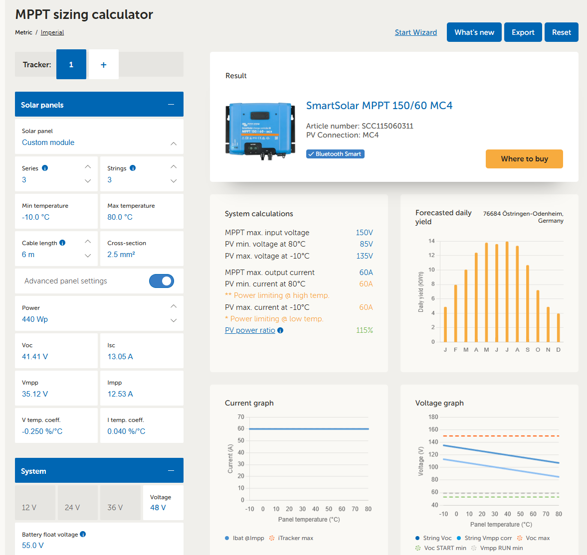

Wenn es von der Spannung passt (victron mppt Rechner bemühen) 3inReihe und 3parallel an nen Mppt 150/70. oder nen rs 450.
Danke, das war ein guter Tipp. Mit 3x3 ginge es auf.
3 parallel ist aber problematisch, weil hiermit der max Strom der Module überschritten wird und somit die Module schaden nehmen können.
Dann macht er wegen Rückstrom halt ne Sicherung an jeden Strang von 15a.
