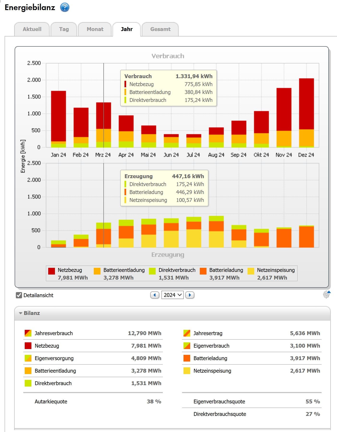

Hallo, ich plane die nächste Erweiterung meiner PV-Anlage. Ziel natürlich: möglichst viel Strom selbst erzeugen und wenig aus dem Netz ziehen. Habe Angebote vorliegen - sehr unterschiedliche; nun frage ich mich:
Wieviel Stromerzeugung und Speicherkapazität sind eigentlich wirtschaftlich sinnvoll bei meinem Stromverbrauch (wobei der steigen wird durch E-Autos)? Gibt es da Erfahrungswerte, Faustformeln?
Die bestehende Anlage:
PV auf Dach (Süd, West). 6,4 kWp. Baujahr 2013
Stromspeicher: Tesla Daily Powerwall. 6,4 kWh. Von 2016.
SMA SB Storage 2.5
Balkon-Solaranlagen mit Anker Stromspeicher
Wallbox ABL eMH1 Wallbox bis 22kW. Von 2020
Wärmepumpe vitocal 250A - seit 1 Jahr.
Bis zu 3 E-Autos (bisher 1 Hybrid, jetzt 1 E-Auto, das nächste in Planung, später irgendwann 3; Fahrleistungen max 15.000 pro Jahr pro Auto, eher weniger)
Bis zu 3 Leute in Homeoffice
Unser Stromverbrauch: ca. 12.000 MWh pro Jahr, wird wg. E-Autos noch mehr; siehe Grafik

Ich würde an deiner stelle eine excel tabelle erstellen. In der alle vorhandenen daten eintragen, die daten "netzbezug" berechnen lassen (auf grundlage des monatlichen verbrauches). Die excel tabelle so machen, dass es ungefähr mit dem realen netzbezug übereinstimmt. Dann einfach den solarertrag erhöhen (grundlage ist die bestehende Anlage). "Netzbezug" geht dann in mehr Monaten auf Null und die Einspeisung geht hoch. Dazu dann noch die Akkukapazität erhöhen.
Es gibt auch den unabhängigkeitsrechner htw berlin. Da kann man gut sehen, wie viel speicher sinnvoll ist.
Das ist alles pi mal daumen, vorausgesetzt ausserdem, dass die neuen Solarpanel gleich Ausrichtung wie die vorhandenen haben. Gibt aber schon einen Einblick, in wie vielen Monaten du den netzbezug gut runter bekommst, wie viel einspeisung es geben wird.
Zusätzliche eAutos/ verbrauch kannst du eventuell auch ausprobieren, den verbrauch hoch stellen.

Wenn ich mir die grafik angucke, kann mit einer verdopplung der Anlage von März bis oktober der netzbezug vollständig auf null gebracht werden. In den wintermonaten bringen Solarpanel und Akku nicht viel. Die einspeisevergütung ist auch im keller. So gesehen würde ich dann doch mit bedacht vorgehen, nicht gleich auf maximal gehen. Eine rolle dabei spielt, ob man das diy machen kann oder ob das sehr teuer bezahlt werden muss. Vielleicht erst das ausbauen, was diy möglich ist, das dann ein jahr abwarten und auswerten.
Mit aktuellen 12MWh Jahresverbrauch und zusätzlich 8MWh für BEV, da sind die geschätzten 16MWh PV Ertrag einfach zu wenig, als das es zu "maximalem PV Ausbau" eine Alternative geben könnte :wink:
