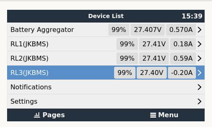

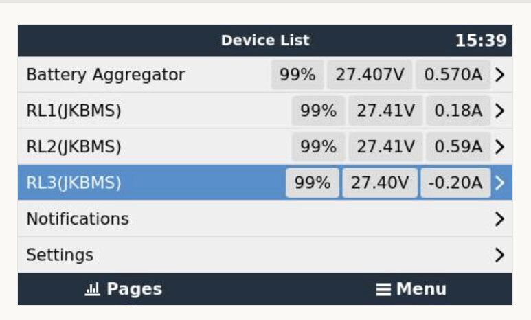

Da muss man BatteryAggregator auf den Raspi aufspielen. Hast du die bisherige Batterie über RS485 angeschlossen?
sieht dann so aus
Ja, beide Akkus werden über RS485 am Raspi angeschossen. Die haben ein JK BMS.
Was gibt es bei der Konfiguration von Serial BMS zu beachten, bzw ändert sich was bei zwei Akkus?
Und was gibts beim Battery Aggregator zu beachten?
VG
Welches JK-BMS hast Du? Die neueren inverterBMS können out of the box kaskadiert werden. Dafür müssen diese nur über RS485 miteinander verbunden werden. Der Master gibt sich gegenüber Victron als Gesamtsystem aus. Üblicherweise dann über CAN.
Man kann die “Config.ini” mit passenden Werten beschreiben.
Copy the values you want to change from /data/apps/dbus-serialbattery/config.default.ini and insert them in the /data/apps/dbus-serialbattery/config.ini.
Bei BatteryAggregator muss ncihts gemacht werden. Ungünstig ist ein Raspberry, wenn ein Smartshunt als Batteriemonitor eingesetzt wird: Er addiert alle Batteriemonitoren. Das kann man zwar mit einem kurzen script verhindern, aber der Raspi vergibt die USB Geräte mit einer zufälligen Nummer. Dann geht das bei einem Neustart möglicherweise nicht mehr. Wie das mit dem Inverter-BMS geht, kann ich nicht sagen.
