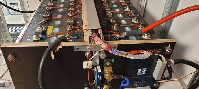

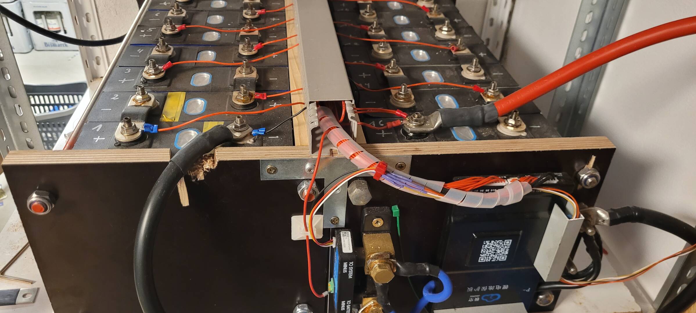

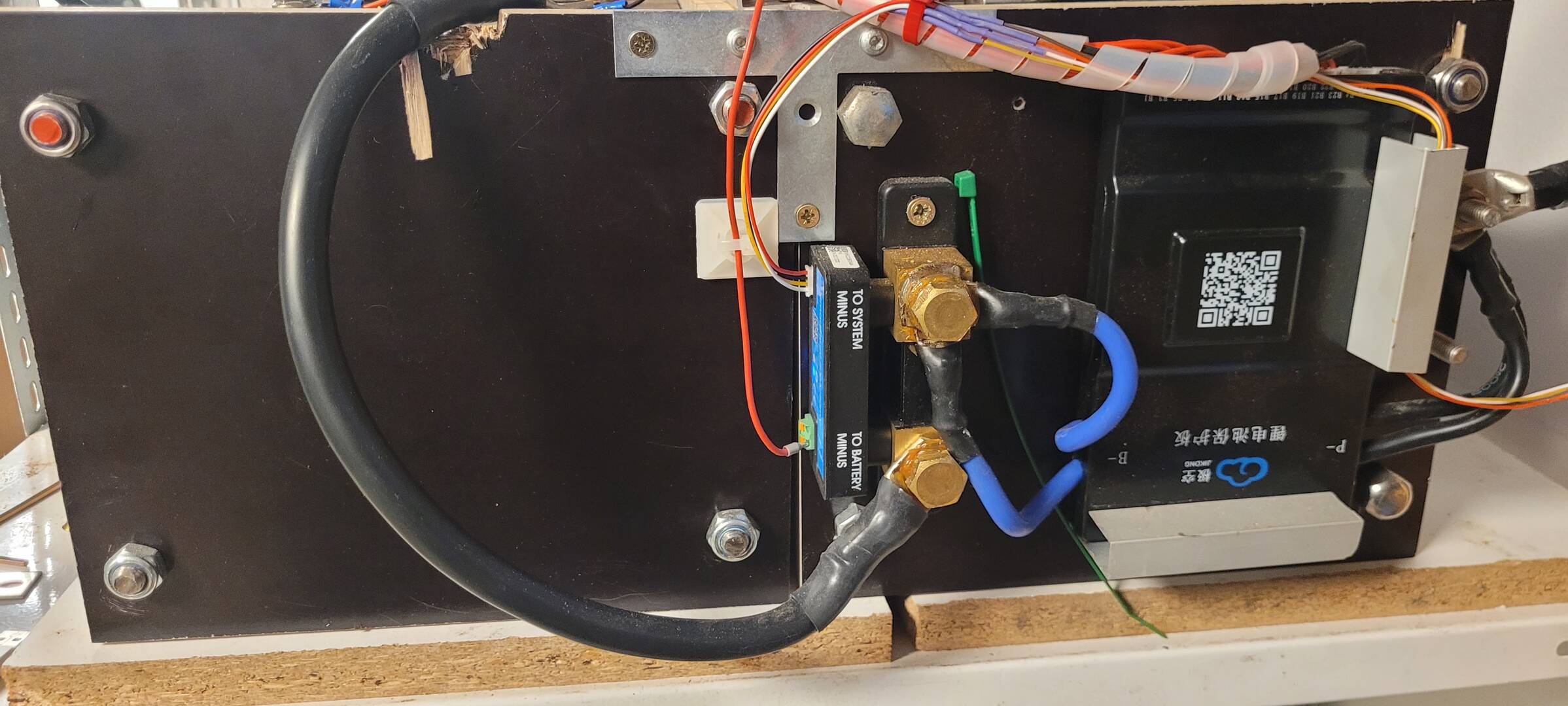

ich bräuchte mal einen Tip wie ich den 2. Batteriepack parallel anschliesse.
Zur Zeit ist die Konfiguration.
Lifepo4 16 S System läuft über victron Smart Shunt 500 dann auf ein JKBMS B2A24 .... --> Trenn Schalter 500 Ah --> Victon Lynx -- Multiplus 2 /5000
Nun möchte ich einen 2. 16 S 202 Ah mit einem weiteren JKBMS B2A24 anschliessen.
Gibt ja mehrere Möglichkeiten.
Die gleiche Konfiguration mit einem 2 Smart Shunt 500 der dann auf den Lynx geht.
oder die JKBMS nach der Batterie anschliessen und dann auf den Smart Shunt.
Ich hoffe, ich habe mich einigermaßen klar ausgedrückt.
Bedanke mich schonmal für jeden Tip.

Bei mir habe ich deine 2. Version in Betrieb, was bei dir jetzt allerdings zu Umbauarbeiten führen würde. Auf der Plusseite der Akkubänke habe ich jeweils NH - Trenner als Sicherung und Schalter. Auf gleiche Kabellängen der Akkubank- Anschlusskabel achten.
P.S. da fällt mir ein, ich habe den Shunt noch gar nicht in Betrieb. Bisher habe ich noch die Kommunikation vom JK BMS per 485 direkt mit serialbattery und Aggregate mit meinem Cerbo. Will ich aber noch umstellen.

Ja und die Treiber heißen dbus-serialbattery und dbus-aggregate-batteries. Dazu gibt es hier viele Beiträge
bei mir macht jk-bms am VenusOS Probleme, da der SOC immer weiter wegdriftet wenn der Akku nicht regelmäßig auf 100% geladen wird.
Ich habe daher das BMS zwar eingefunden, die ganze Steuerung läuft aber weiter über den SmartShunt.
So würde ich das auch weiter machen: Alle Akkus hinter dem SmartShunt, der die gemeinsame Kapazität der Akkus kennt und dann das Monitoring für das VenusOS übernimmt.
