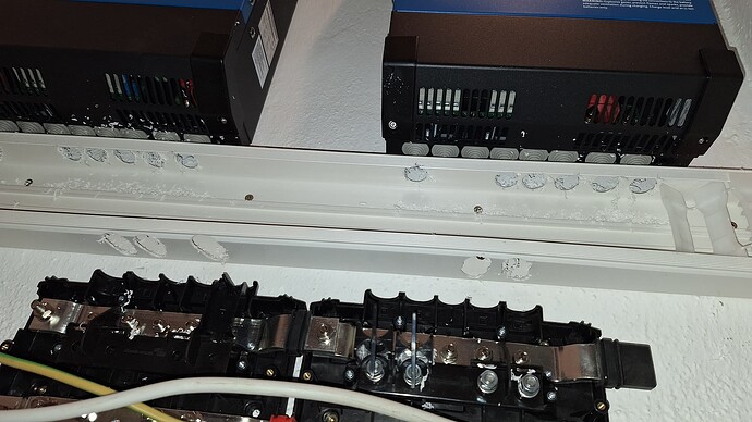

Hallo, augenblicklich habe ich eine 1p Anlage mit MP2 70-50GX und zweimal 16s Seplos. Das würde ich gerne erweitern, dann mit 1x MP2 70-50GX und zwei neuen MP2 70-50. Passt meine Planung? Siehe Bild.
Fragen:
  1. Auf Sicherungen habe ich verzichtet, da in jedem der Seplos BatteriePacks eine 400A Sicherung verbaut ist. Ist das OK?
  2. Falls ich noch einen Schalter verbauen müsste - wie und wo würde der reinpassen?
  3. Von den drei MP2 zum Lynx würde ich mit jeweils 50mm² verkabeln, vom Lynx (M8) zu einem BatterieTurm (bestehend aus jeweils zwei 200A BMS + 16s) mit 70mm²
  4. Habe ich was vergessen?
  5. Auf was muss ich aufpassen?
