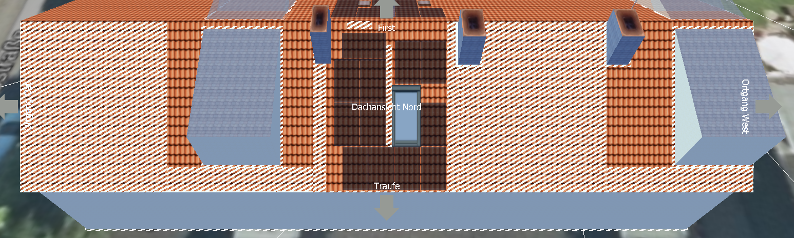

Hallo Liebe DIY-Solar Communitie,

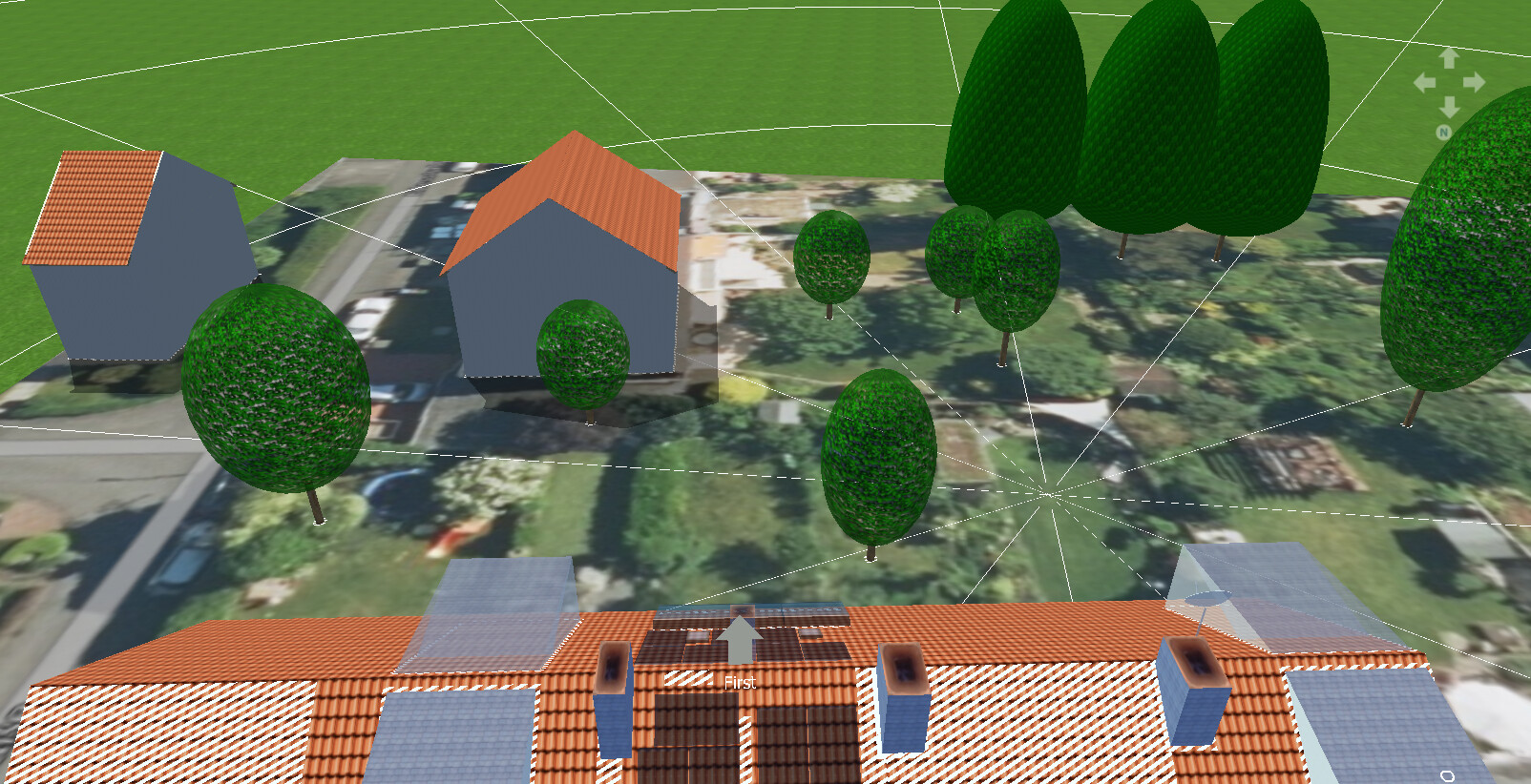

Ich bin gerade in den Entzügen der Planung meiner PV Anlage und wollte eure Meinung wissen.

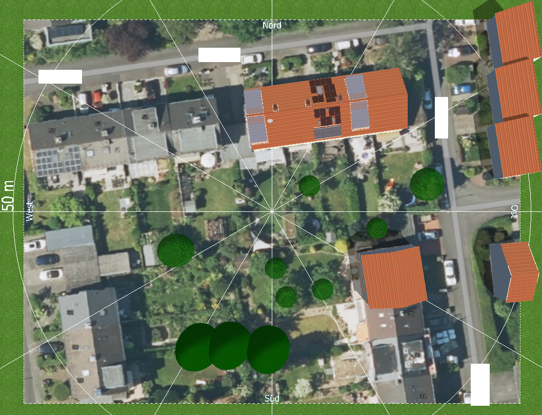

Standort:
Köln
Reihenmittelhaus mit gemeinsamer Brandwand (Brandschutzverordnung: 0,5 m Abstand zum Nachbardach bei Glas-Glas Modulen)
Ausrichtung 8° aus Süden raus Richtung Osten
Dachneigung 33°
Dacheindeckung Braas Taunuspfannen (Betonpfannen)
Übersicht des Geländes ist in den Bildern zu sehen.

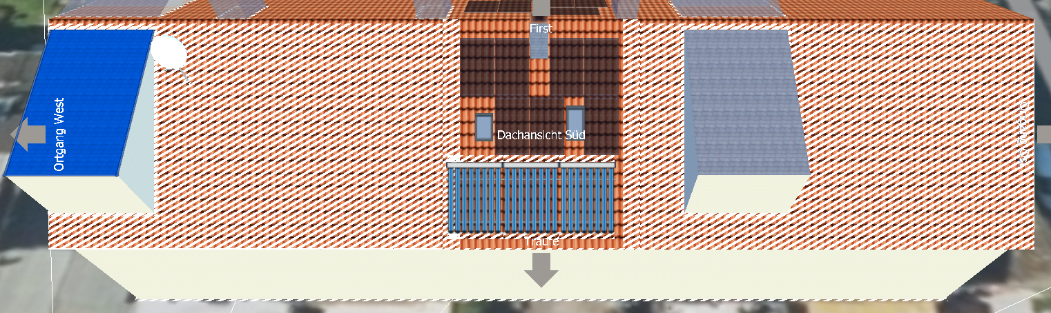

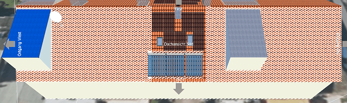

3 PV-Panels mit je ~400 Watt und drei BW-MI301 Microwechselrichter von Bosswerk, die direkt an der Südwand mit 90° Elevationswinkel montiert sind. Diese haben eine eigene Zuleitung direkt zur Hauptverteilung im Keller. Montage 01.02.2022 und haben bis jetzt für 138€ Energie produziert.
Folgendes ist geplant:

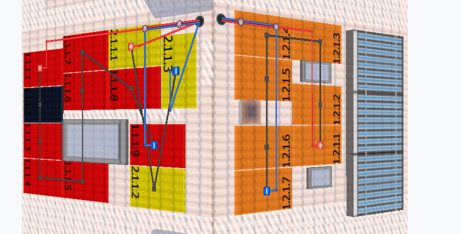

• 7 kWp Anlage Süd/Nord Ausrichtung
• 7 Module „Trina 415 TSM-NEG9.28 Vertex S+ Doppelglas“ auf das südliche Dach, da der Rest schon mit Solarthermie voll ist (sind bestellt)

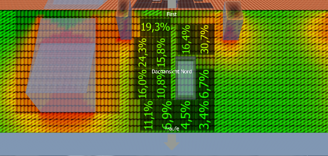

• 10 Module „Trina 415 TSM-NEG9.28 Vertex S+ Doppelglas“ auf die nördliche Dachseite (sind bestellt)
• Ein Victron MPPT RS 450/100 für 7 Module auf Süd und 7 Module auf Nord (schon angekommen)
• Ein Victron MPPT 150/35 für die restlichen 3 Module auf Nord (schon angekommen)
Die MPPT und Module sind so aufeinander abgestimmt, dass bei einem Temperaturbereich von -40°C bis +85°C (gesamter Zulässiger Arbeitsbereich der Module) keine Grenzwerte überschritten werden. Bei der Auslegung habe ich mich an die Exceltabelle von Victron gehalten, aber mit korrekten Spannungen der Batterie gerechnet. Meine eigene Tabelle hänge ich mit an.

• Die Planung der Unterkonstruktion ist noch ein Thema. Muss mich da mal mit den Herstellern zusammensetzen. Es gibt wohl einige, die die Auslegung für einen machen. Habt ihr da Erfahrung? Was haltet ihr von Dachpfannen mit integrierter Aufnahme für Profilschienen? Sind schweine teuer. Sind die ihr Geld wert?
• Bestimmung der Länge und Querschnitte der 3 String-Kabel-Pärchen von Dach bis in den Keller
• Festlegung von NH Sicherung für DC-Trennung verschiedenster Kabel. Was muss ich da alles schützen? Jeder Verbindung von MPPT, Akkupacks und Wechselrichter zu DC Sammelschiene? Das wären in meinem Fall ja dann 2+8+1 = 11 NH Sicherungen…
• Festlegung der Überspannungsschutzeinrichtungen direkt hinterm Dach und im Keller bei den MPPTs. Da meine Stringkabel länger als 10 Meter sind brauche ich wohl nach Norm zwei Überspannungsschutzeinrichtungen auf der DC Seite

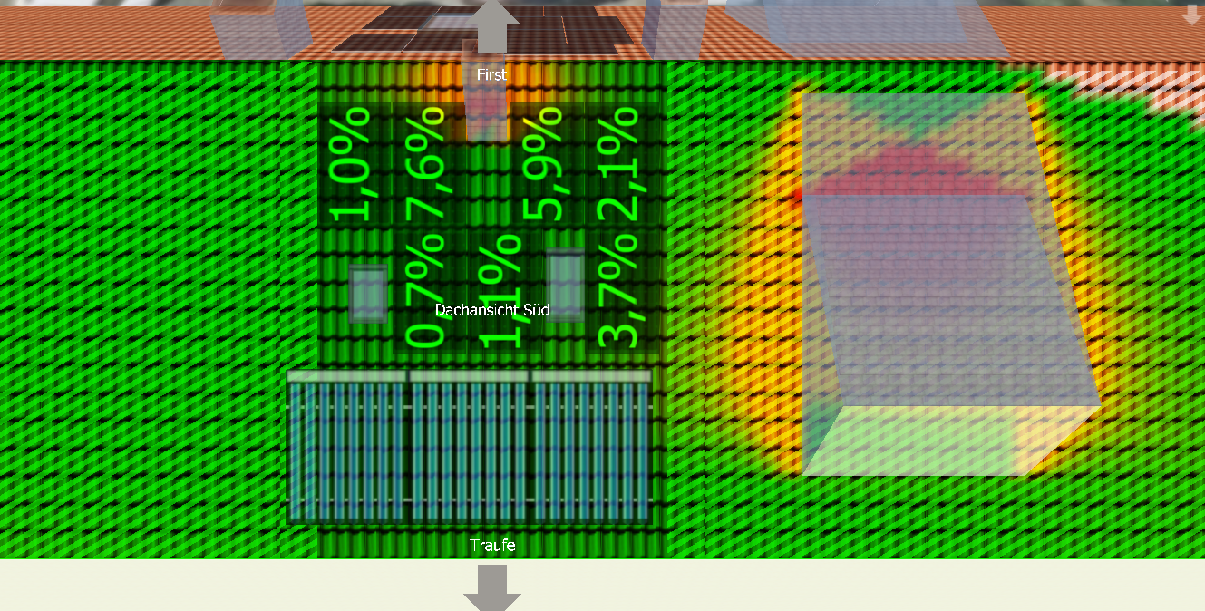

Die Ganze Auslegung und Plaung habe ich mit Tabellen und PVSOL und dem Akku Tool von Andreas gemacht. Für die Lastberechnung in PVSOL habe ich seit dem 21.03.2022 einen Shelly 3EM im Hauptverteiler eingebaut. Dieser misst mir den Verbrauch des gesamten Hauses. Die Messwerte habe ich für PVSOL aufbereitet, sodass ich für jede Minute einen Wert habe. Die Tabelle habe ich als csv-Datei gespeichert und in PVSOL importiert. Wer Interesse daran hat, bitte melden.

6. Wie verschalte ich die Nordseite? Es müssen einmal 7 und einmal 3 Module zusammengefasst werden. Nehme ich die drei Module mit am meisten Schatten übers Jahr?
