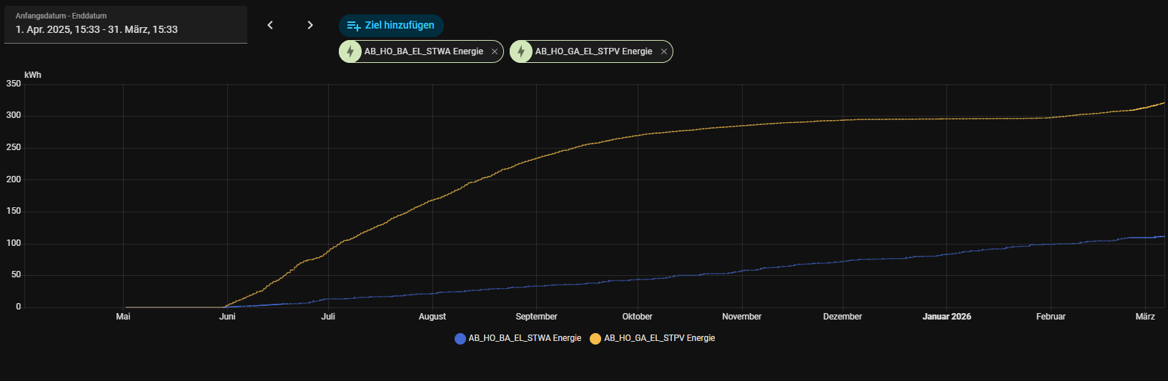

seit ca. 3 Jahren betreibe ich ein kleines BKW mit 600W Wechselrichter.
Das BKW ist eigentlich dumm :wink: , naja hat schon WLAN und sowas. Und daher mit ein wenig HomeAssistant gepimpt.
Nun ich mir aufgefallen, dass ich im Garten noch sehr locker Platz für neue Module habe. Allerdings ist dieser Stromkreis nicht der größte Verbraucher im Haus und dieser Stromzähler ist noch analog.
