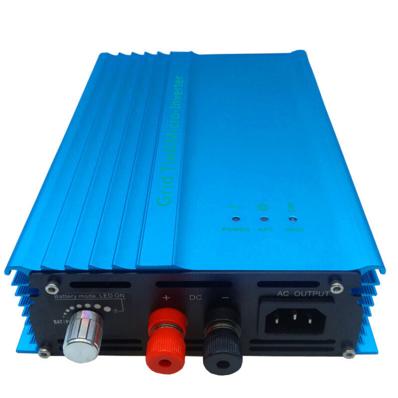

Also habe ich mir 4x Aleo X83 333Wp geholt, dazu einen MicroWR mit 1200W, den ich zZ da einfach in die Steckdose anschließe, was problemlos funktioniert. Bringt ein bisschen die Kurven meiner Anlage durcheinander, aber das kann ich durchaus verschmerzen.
Die Idee die ich hatte, ist dass ich da ein quasi Inselsystem aufbaue. Sprich diese 4 Module auf dem Schuppen betreiben einen eigenen Stromkreis und eigenen Akku, der ca. 6kWh haben sollte. Dieser Stromkreis wird tagsüber betrieben und geladen über die 4 Module und den Haupt-PV-Überschuss und sollte die Leistung mal nicht ausreichen, im Winter oder Mist Wetter, dann muss halt der Strom aus dem Hausnetz genommen werden, egal ob es aus dem LG Akku oder aus dem Stadtstrom ist egal, die Anlage muss in jedem Fall laufen.
