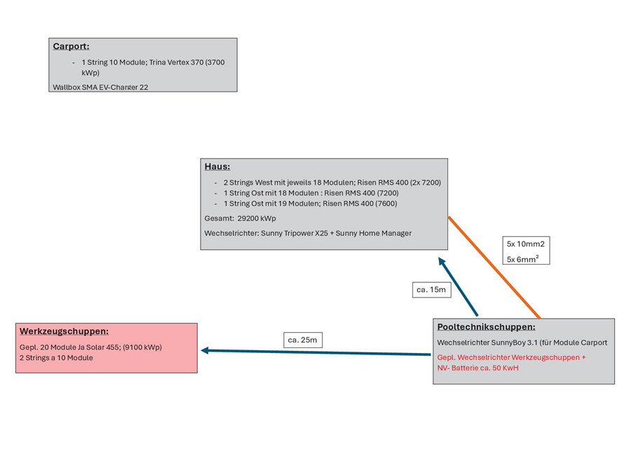

Momentan habe ich eine folgende PV- Anlage :
4 Strings, 2 Ost mit 18+19 Modulen (400Watt) und 2 West mit jeweils 18 Modulen.
Also gesamt 29,2 kWp. Das Ganze wird im Haus mit einem SMA Tripower X25 und einem Sunny
Home Manager betrieben. Weiterhin habe ich auf den Carport 10 Module (370 Watt) also
3,7kWp die an einem Sunnyboy 3.1 in meinem Poolschuppen hängen.
Ich habe geplant auf meinem Werkzeugschuppen weitere 20 Module (Ja Solar 455Watt) zu installieren, weiterhin möchte ich noch eine LV-Batterie (ca. 50kw) dazuholen.
Die Batterie und auch der WR für die neuen Module muss ich im Poolschuppen installieren da im Haus kein Paltz mehr ist.
Anbei kleines Schaubild zur Übersicht:
o und jetzt stecke ich ein bisschen im Dilemma es gibt jetzt verschiedene Möglichkeiten:
  1. Ich hau mir noch ein SunnxBoy für die 20 neuen Module in den Poolschuppen und dann einen Deye Hybridwechselrichter AC gekoppelt für den Speicher. Dann kann ich aber alles nicht wirklich visualisieren.
  2. Ich bau mir einen Deye Hybridwechselrichter in den Poolschuppen und schließe da die 10 Module vom Carport und die neuen 20 an + PV Speicher. Gleiches Problem wie bei 1.
  3. Ich baue mein komplettes System auf Deye um ziehe die Strings vom Haus in den Poolschuppen und betreibe dort alles. Da ist dann die Frage wie ich das mache. –
  • Mit 1 Hybridwechselrichter für Carport und Schuppen und einen Stringwechselrichter fürs Haus.
  • Mit 2 Hybridwechselrichter (Deye) fürs Haus wobei ich da mit der Spannung bei 18 und 19 Module Probleme bekomme
Leerlaufspannung bei -10C = 808V (18 Module) bzw. 853V (19 Module)
+ noch einen für Schuppen und Carport.
Wäre mal über eure Meinung dankbar. Über einen Sunny Island habe ich mit schon Gedanken gemacht wobei der größte max. 6KW laden kann und die auch recht teuer sind.
EEG (alt oder neu) oder Insel oder was dazwischen?
EEG neu
Rein aus Interesse, wir wirkt sich das aus?
Nun, bei einer Insel ist man völlig frei alles mögliche zu bauen.
Bei einer (neuen) EEG muß man schon aufpassen. z.B. Überschreiten der Grenze zur Wandlermessung, da wird es dann meist ziemlich teuer bzw. kann es auch abgelehnt werden.
Grundsätzlich muß man im Zusammenhang mit einer EEG einiges Bürokratisch beachten. Die technische Seiten ergibt sich dann daraus.
Brauchst/willst du das wirklich? Oder anders gefragt: Wäre das ein k.o.-Kriterium für dich gegenüber einem System was einfach und zuverlässig Strom liefert?
