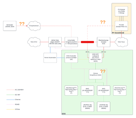

Erweiterung bestehende 16kWp-Anlage um 2x 16s-Energiespeicher
Hallo Forum,
viele nützliche Informationen habt ihr hier schon zusammengetragenen, darum erstmal ein herzliches Dankeschön an das tolle Forum! Seit einiger Zeit lese ich intensiv hier mit. Ich bin Werner und lebe in der Schweiz (diese 70%-Geschichten und andere Regelungen betreffen mich deshalb nicht) und ich besitze seit einigen Jahren eine ~16kWp-PV-Anlage. Eigenverbrauchsoptimierung (mit Haushaltsgeräten, Wärmepumpe/Warmwasserbereitung, ...) ist gewissermassen mein Hobby, deshalb soll nun ein Energiespeicher her :).
Ausgangslage
  • ~16kWp mit SW-Ausrichtung auf 3 Strings aufgteilt
  • Kostal PIKO 17 Wechselrichter, Netz-parallel
  • Verbrauch von vielleicht 6MWh/a; Grundlast von ~400W
  • aktuell kein EV vorhanden und ist kurzfristig auch weniger ein Thema, mittelfristig schon
  • Anforderungen/Wünsche
  • möglichst offenes DIY-Energiespeichersystem
  • 15-20kWh Speicher um auch mal einen schlechten Tag überbrücken zu können
  • Ersatz- und Drehstrom-fähig
  • der Kostal-WR soll nach Möglichkeit erhalten bleiben
  • Daten der einzelnen Zellen sollen dem CERBO GX zur Verfügung stehen
  • Lösungsansatz/Equip­ment
  • 2x 16s 280Ah Speicher (parallel, zwecks Ausfallsicherheit) aus EVE oder evt. CATL-Zellen
  • 2x JK BMS mit 2A-Balancer
  • 3x Victron MultiPlus-II 48/5000/70-50
  • elgris SMART METER 100A (anstatt Victron EM24)
  • Victron SmartShunt 500A
  • Victron CERBO GX

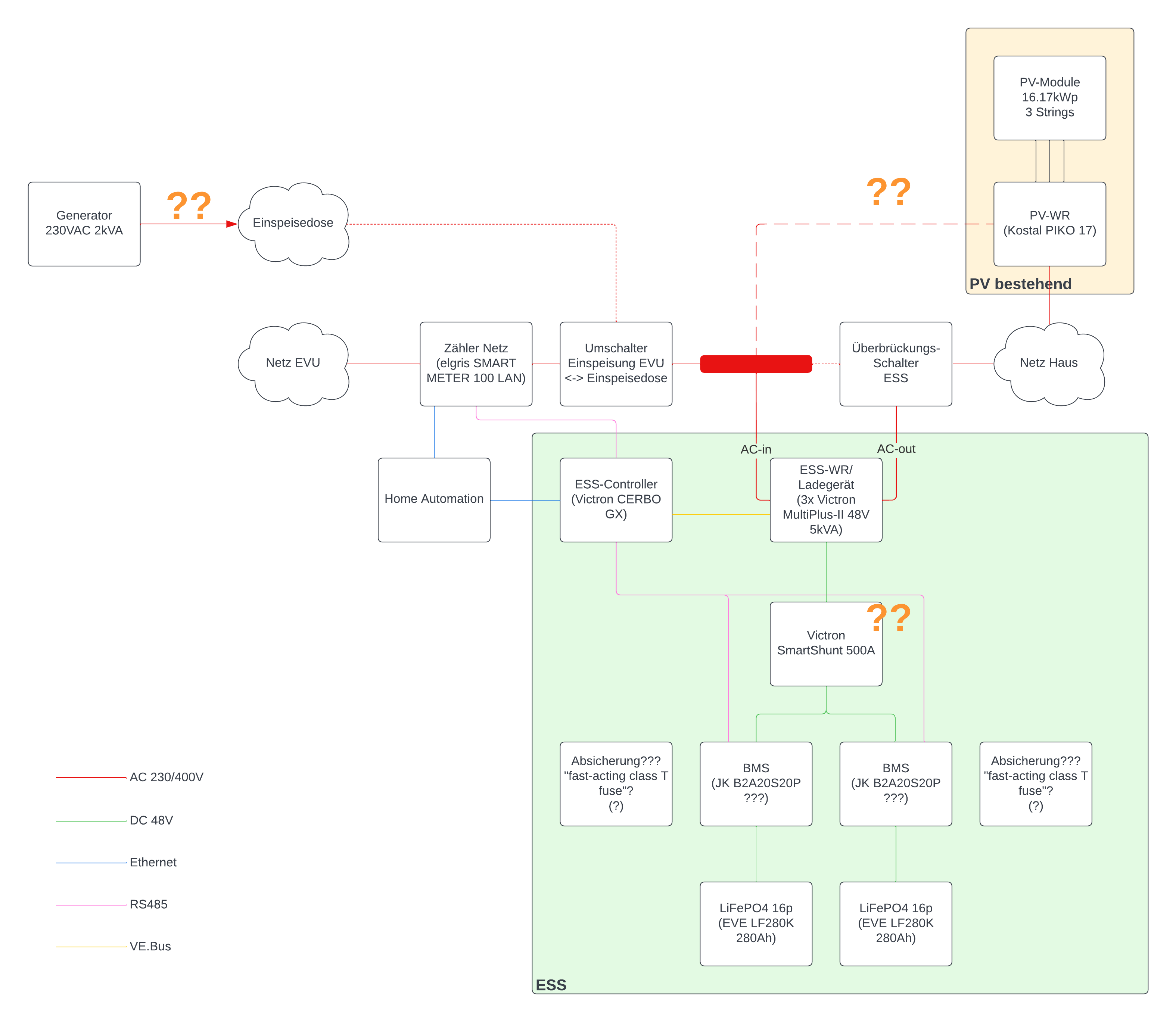

  • Hier noch eine Skizze, wie die Lösung aufgebaut werden soll:
    Probleme/Fragen
    A) Parallel-Schaltung Kostal PIKO auf AC-out
    Dank dem Forum weiss ich, dass eine vorhandene, AC-gekoppelte PV-Anlage grundsätzlich auch im Insel-Betrieb an AC-out am MP2 betrieben werden kann. Als Voraussetzung wird genannt, dass der WR mit der allfälligen Frequenzerhöhung vom MP2 umgehen können muss. Allerdings finde ich keine Infos, ob der Kostal PIKO das kann.
    :?: A1) Kann damit jeder WR umgehen oder muss ich den WR auf AC-in-Seite parallel hängen, so dass dieser abschaltet wenn das EVU-Netz weg ist?

    E) DC-seitige Schutz-/Trennvorrichtungen
    Man liest hier im Forum von NH00-Sicherungen und diversen DC-Trennschaltern. Leider habe ich bei DC noch zu wenig Know-how, wie man diesseitig korrekt absichert.
    :?: E1) Welche DC-seitigen Schutz- und Trennvorrichtungen sind notwendig und empfehlenswert?
    --> Auf jeden Fall eine (Schmelz-)Sicherung möglichst nahe an den Plus-Pol des Batteriepacks (ich werde wohl auf die Victron MEGA-fuses setzen, 58V-Variante nehmen!). Ausserdem empfehlen sich Lasttrennschalter oder NH-Trenner, dabei darauf achten, dass das Material DC-geeignet ist.

    3x mp2 geht bei dir gut für ersatzstrom
    kannst so weiterplanen
    Merci schonmal für die positive Rückmeldung @voltmeter.
    Mag jemand auf die konkreten Fragen (A1) usw.) noch etwas eingehen?

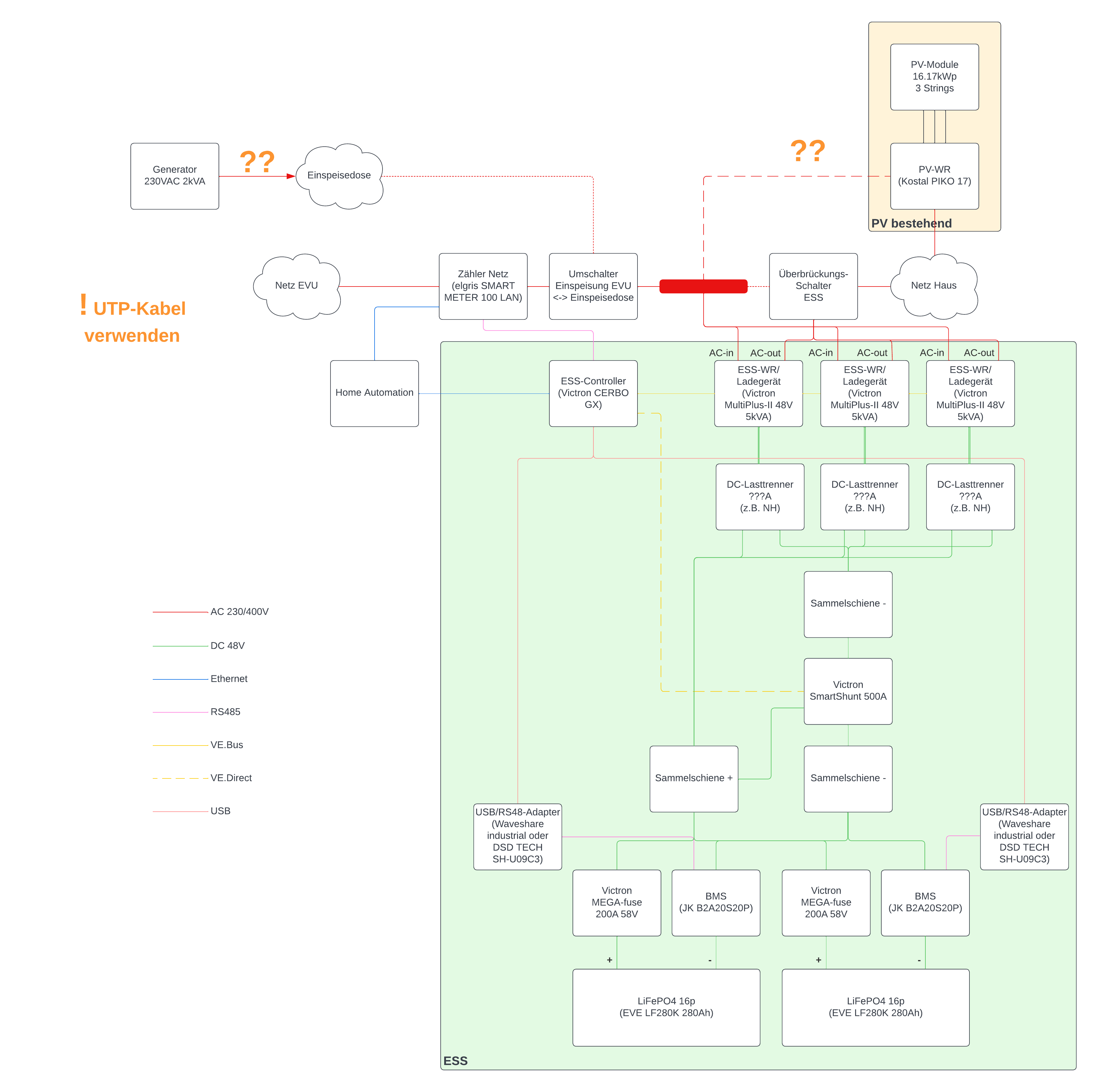

    Ich antworte mir mal selber wo ich schon antworten habe (und werde den Eingangspost noch updaten).
    B1) Gemäss einigen Hinweisen beinhaltet der originale Victron-USB-RS485-Adapter wohl tatsächlich keine galvanische Trennung.
    B2) Hier wird eine Lösung vorgestellt wo die galvanische Trennung durch den Adapter sichergestellt ist: https://forum.drbacke.de/viewtopic.php?p=69512#p69512
    C1) Die gerade erwähnte Lösung dürfte aufgrund der Simplizität (und weil ohne JK-RS485-Adapter sowie durchweg positive Bewertungen zum verwendeten USB-Adapter) einen Versuch wert sein: https://forum.drbacke.de/viewtopic.php?p=69512#p69512
    C2) Aufgrund der Existenz dieses Adapters (https://www.tindie.com/products/saimon/4-ports-isolated-usb-uart-converter-with-usb-c/) und der Verwendung von "Off-Grid Garage" (siehe dieses Video: https://www.youtube.com/watch?v=5Tzxd2UQoDM) um 4 VE.Direct-Geräte an einem USB-Port zu betreiben, folgere ich mal, dass tatsächlich für jedes einzelne RS485-Gerät ein USB-Adapter vonnöten ist.
    D) Ja so ist es. Du kannst theoretisch auch ohne Shunt arbeiten. Dies wird aber höchstwahrscheinlich dazu führen, dass deine BMS häufiger unter Last trennen, weil einzelne Zellen davon laufen. Darauf sind die Mosfets eigentlich nicht dauerhaft ausgelegt. Über eine Ladestromreduzierung bei hohem SOC gibst du den Balancern die Möglichkeit nachzujustieren. Daher wird der Shunt klar empfohlen.
    E) Gibt es viel in der Suchfunktion und bei YouTube zu. Sicherung in den positiven Pol in Batteriegehäuse. Ans andere Ende kann man beispielsweise einen NH-Trenner oder einen Lasttrennschalter legen zum Leitungsschutz bzw. freischalten. Wichtig ist hier, dass AC-Komponenten nicht zwingend für DC geeignet sind. Unbedingt darauf achten.
    G) Habe ich bisher noch nicht gesehen. Würde aber versuchen die Eckpunkte zusammenzufassen (Neu, DDP, Hersteller, Typ, Kapazität, Preis, Lieferzeit, Busbars, Terminals, Zellalter, …). Aus eigener Erfahrung kann ich dir insbesondere die Lieferzeit empfehlen klar zu umschreiben :slight_smile: Hab aber nicht bei Docan bestellt. Daher kann ich zu denen nichts sagen.

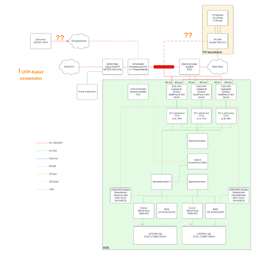

    Ich habe die Skizze nochmal aktualisiert, diverse Hinweise infliessen lassen und die DC-Seite etwas ausführlicher dargestellt:
    Feedback dazu ist weiterhin sehr willkommen.
    Da die MP2 ja auch als Ladegeräte dienen, benötigen die meinem Verständnis nach (analog den Batterien) auch einen Leitungs- und Kurzschlussschutz. Ist ein solcher in den MP2 integriert oder müssen die in der Skizze ergänzten Lasttrenner auch entsprechende Schutzvorrichtungen sein (bei NH wäre das ja der Fall, bei anderen Lasttrennschaltern nicht, richtig?)?
    Wären 100A hierfür passend?
