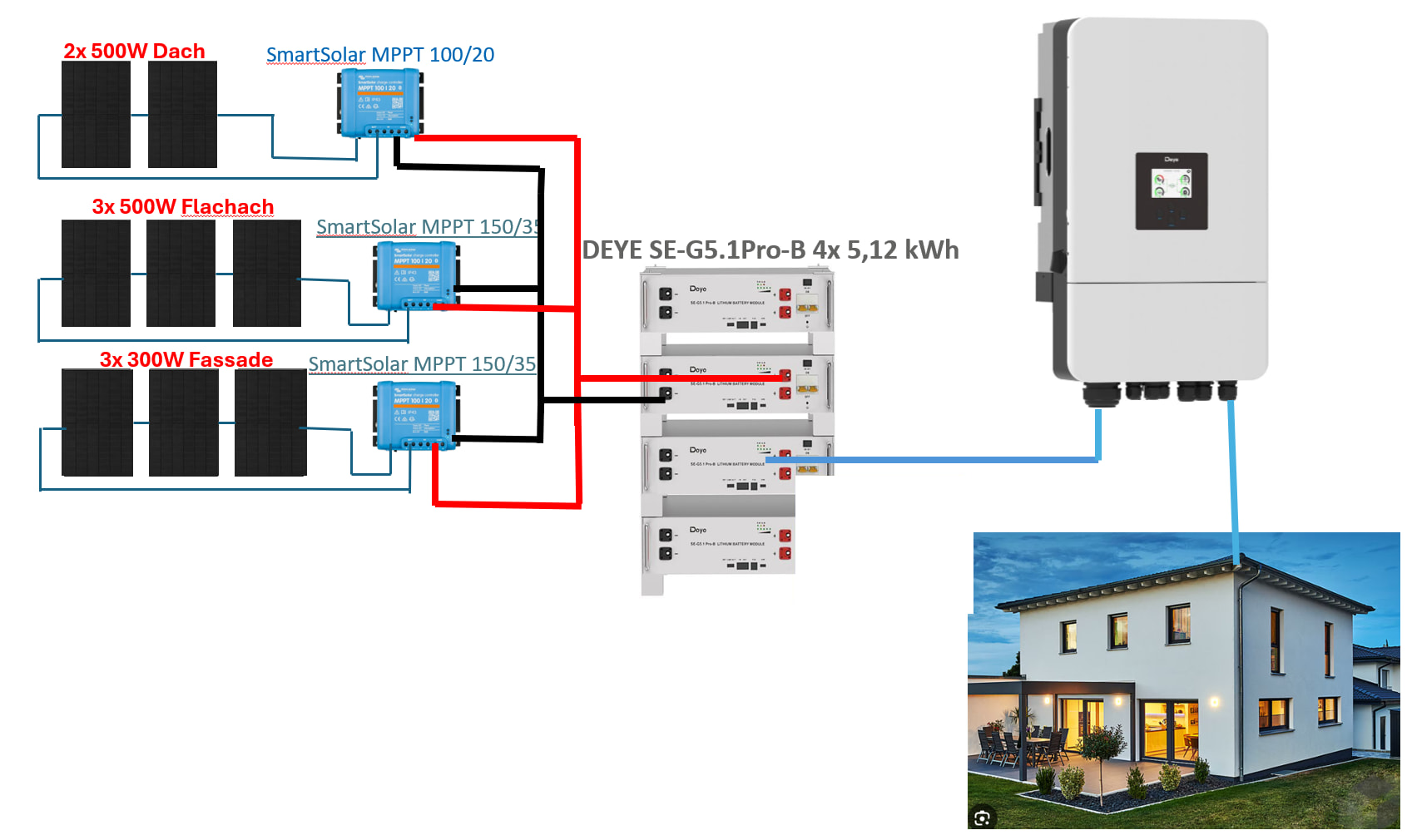

Mhm okay. Was haltet ihr dann von meiner angehängten Skizze? So müsste es doch dann funktionieren. Zumindest laut Victron MPPT-Rechner, sollten die MPPTs passen. So sollten sich die die Akkus dann auch nicht überdie Module Nachts entladen oder? Das verhindern doch die MPPTs? Und die einzelnen MPPTs würde ich dann auch einfach parallel an die Batterie hängen.
Ja das funktioniert, hatte ich 2 Jahre lang so, bevor ich meinen Deye instaliert habe.
leiste dir den luxus von ein paar sicherungen :slight_smile:
