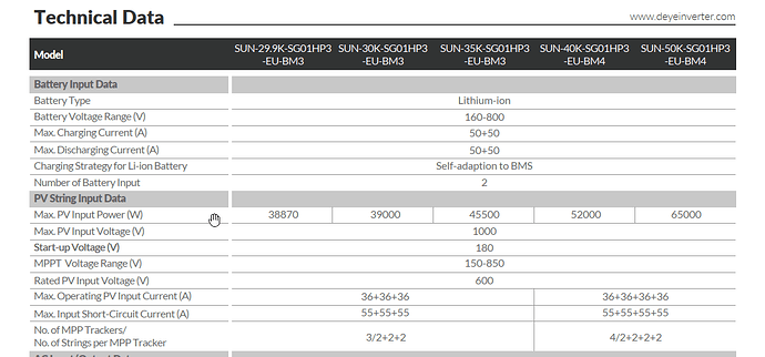

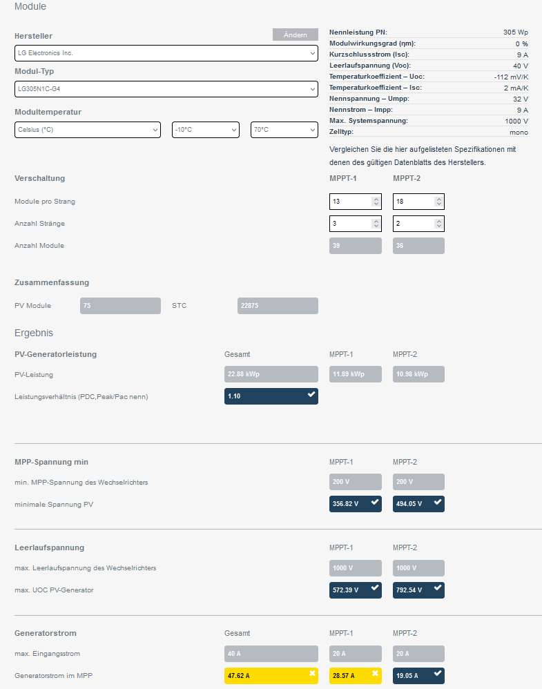

Ich muss das Thema nochmal aufwärmen, da ich mir bzgl. der Stringaufteilung am Deye 30k nicht sicher bin.
Die Bestandsanlage am Fronius (der durch den Deye 30k ersetzt werden soll) hat folgende Aufteilung: 3x13 an MPPT1 (Ausrichtung: Süd, Dachneigung 20 Grad) und 2x18 an MPPT2 (Ausrichtung: Nord, Dachneigung 20 Grad). Modul: LG300N1K-G4. 22,5 kWp
Bringe ich denn dann die neue Anlage mit 28x380W (Ausrichtung: Süd, Neigung 90 Grad) denn dann überhaupt noch zusätzlich an den Deye 30k mit seiner MPPT-/Stringspezifikation von 3/2+2+2 dran? Stehen mir da nicht die 3 Strings á 13 Modulen von der Altanlage insofern im Weg, als dass ich die nicht an einem MPPT unterbringen kann?
Also da haben wir mal die Kandidaten von Deye
und das die PV Werte vom 310W Modul (das 300er finde ich nicht) die am Fronius hängen
das sind zwei MPPTs, das Süddach mit seinen drei parallelen Strings bringt max 28.57A (der Deye verarbeitet 36A)das an MPPT1, das Norddach wird maximal 792.54 V Leerlaufspannung haben, der MPPT Regelbereich des Deyes geht sogar mit 850V höher als die Leerlaufspannung das an MPPT2.
Also alles no Problemo
jetzt hast Du am 30K noch einen MPPT3 von dem Kaliber frei, an dem Zaunanlage mit ihren 2 x 14 x 380W locker verarbeitet werden kann, die Module (auch nicht in der Datenbank...) bringen maximal 24A parallel geschaltet, und auch die Leerlaufspannung ist kaum 600V von erlaubten 1000V
Du braucht für die Parallelschaltung der drei Süddach Strings halt Stringsicherungen für jeden String in einer Combinerbox und von der dann zwei Kabelpaare zum den beiden Eingängen des Deye für den gewählten MPPT, damit Du das eine Kabelpaar nicht überlastest, ansonsten ist da nur Plug&Play
