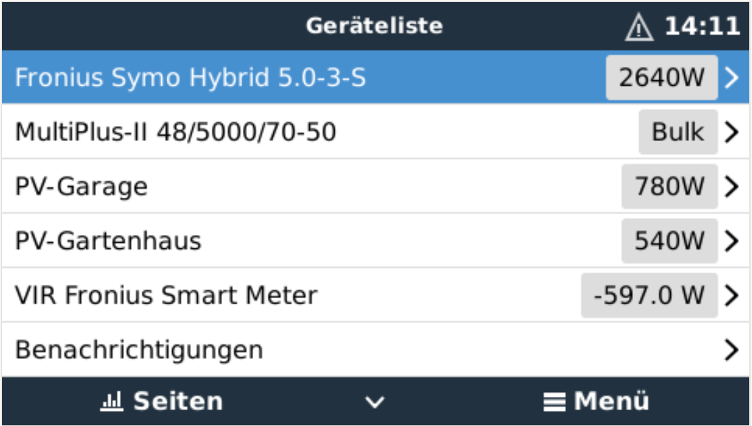

Achja, alle PV-Anlagen und den Fronius Smart-Meter habe ich schon im Venus OS in der Anzeige, d.h. die Kommuikation läuft:

sweetie-pie
Variante 1 bringt noch mehr durcheinander.
Victron kann sehr gut mit Fronius. Allerdings ist dann Victron der Master.
Im Prinzp müssen bei nichts von einander wissen. Es ist dann eben einfach weniger Überschuß sichtbar.
Den fonius kannst du mit diesem
auf den DBUS geben und der MP2 müsste glücklich werden. Da dein GX den fronius smartmeter schon sieht, funktioniert es vielleicht einfach so. ESS einrichtenund gut. Zum Notstromfall fällt dir dann schon was ein.
Alles spricht für Variante 2.
