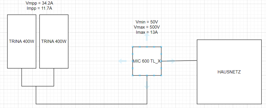

Aktuelles Setup:
  • 2x Trina Solar 400Wp Black
  • 1x Growatt MIC 600TL-X
Geplantes Setup:

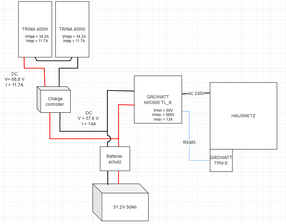

Am schwierigsten tue ich mir bei der Vostellung, dass eine 48V (51,2V) Batterie direkt am WR hängt, dessen Vmin = 50V ist. Ist dass sinvoll?
Ich bitte um konstruktive Kritik, keine Diskussionen um Rentabilität.
Ich hatte auch mit einem EcoWorthy Akku angefangen. Da der aber keine Daten rausgibt habe ich später ein jk-BMS nachgerüstet.
Ich würde hier die 15S Konfiguration der Pylontechs nutzen, die Kosten kaum mehr:
Dafür hast Du ein anständiges BMS drin, damit könntest Du Dir auch den BatteryProtect sparen.
Die Position des Batterieschutzes würde ich auch nochmal überdenken. :wink:

die 15S Kombi ist auf gar keinen Fall zu empfehlen eben wegen der 50V Startspannung des WR. Es sollte mind. 16S sein, da passen dann die Spannungen schon mal halbwegs. Ich habe auch einen 600er Growatt und überlege selbst noch wie man das am besten hinbekommt, immerhin lässt sich der Growatt wohl auf Akkubetrieb umstellen so das die üblichen Einschaltprobleme wohl wegfallen. Ich weiß aber auch noch nicht genau wie und was ich da bauen könnte, ich tendiere auch zu einem Laderegler separat und 16S Akku.

Danke für den Hinweis mit dem Batterieshutz, habs korrigiert, sollte jetzt an der richtigen Stelle sitzen.
@Bitpopler
Warum, denkst du es ist ein 15S Akku? der ECO WORTHY ist ein 51,2V -> 16S akku.
Von dem her sollte das kein Problem sein, kleiner als 50V würde ich eh nicht entladen lassen. (Wäre evtl der Batterieshutz überflüssig :-D, wenn der WR abriegelt)
Er meinte meinen Fehler. Ich hatte einen 15s Akku genannt, hatte falsch gelesen. Ist genau das Gegenteil vom gewünschten.
hab nochmal ein Update für das geplante Setup mit Spannungen / Stromstärken aus Überschlagsrechnungen
Das einzige was ich auf Anhieb sehe ist, dass der Laderegler (rechnerisch) mehr Ampere ausgeben wird, als der GROWATT laut spezifikation verträgt.
Aber da die Spannung zwischen 48V - 57V variiert, sollte er bei 600W nur 12,5A - 10,5A ziehen. Sollte ja dann kein Problem sein oder seht ihr das anders?

Das einzige was ich auf Anhieb sehe ist, dass der Laderegler (rechnerisch) mehr Ampere ausgeben wird, als der GROWATT laut spezifikation verträgt.[/quote]
Gerade der Growatt 600 wurde schon massenhaft problemlos mit mehreren kWp Modulen betrieben. Rekord z.Z. wohl problemlos 24 kWp.
2 bis 3 kWp ist massig verbreitet.
Er zieht einfach die einprogrammierte Leistung als Produkt aus Spannung und Strom. Was die Quelle an möglichem Strom anbietet ist da egal.
Bei z.B. 50V zieht er eben 12A aus der Quelle und fertig. Vergleichbar einem 600W Fön, der aus der Steckdose auch nur 2-3A zieht statt der möglichen 16A.

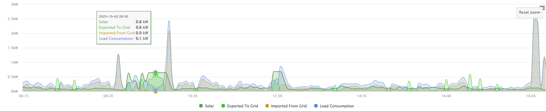

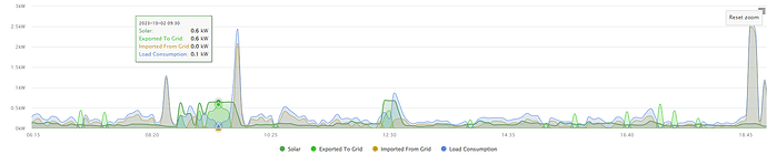

Nach der Installation und der Konfiguration des TMP-E hatte ich eine Nulleinspeisung. (Mit Hilfe des Growatt Supports 2nd-level)
Vor der Konfig:
Nach der Konfig:

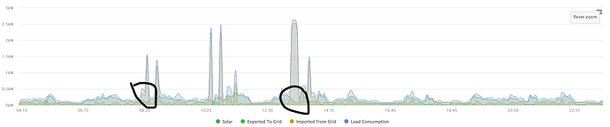

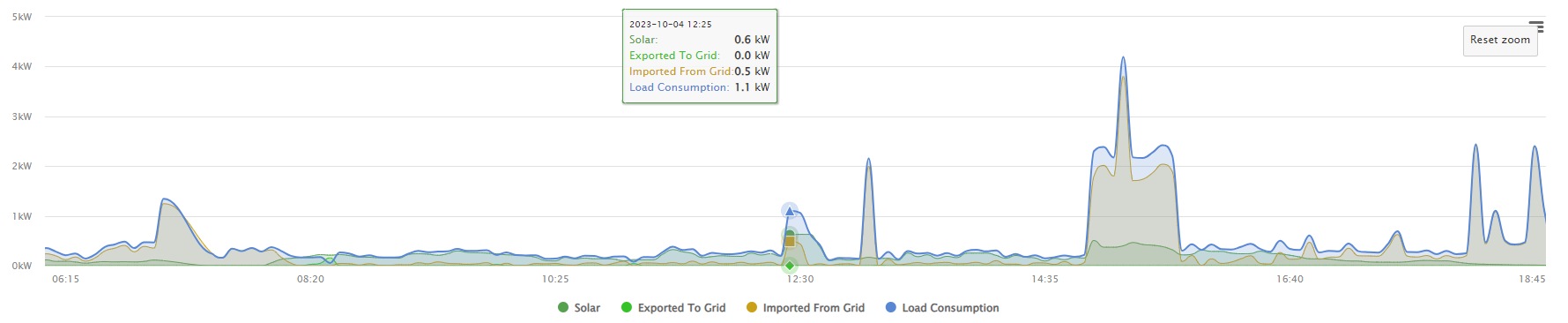

Danach habe ich den LR und BAT dazwischen geschalten und siehe da: Es funktioniert ganz ok, manchmal folgt der WR nicht dem Verbrauch:
Dabei macht der WR ganz wilde Sachen mit der Leistung:
