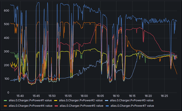

JAA! Von der 'Ausbeute' her macht es definitiv Sinn! (danke @jay für die Beharrlichkeit! :wink: )

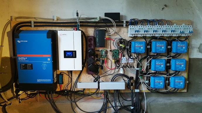

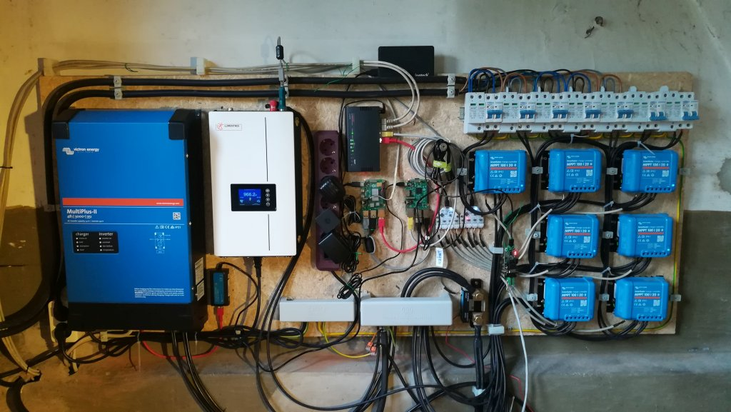

Das hier sind die 10 Module im 2x5 Array, jeweils 2 in Reihe, und noch zwei hinten ander Wand heute:
Wären die alle über einen MPPT gegangen (oder auch nur die 2x5), wäre immer das schwächste Modul ausschlaggebend gewesen. Ich habe mal zwecks Verifizierung der Zuordnung eine Decke jeweils auf ein Modul einer 2er Reihe geworfen, daraufhin ist der jeweilige Stang auf etwa 5% runtergegangen, obwohl das 2. Modul fast voll beschienen war.
Der zusätzliche Aufwand was Verkabelung etc und auch Kommunikation anbetrifft ist aber nicht zu unterschätzen! 7 Überspannungsableiter, 7 Eingangssicherungen/Trennschalter, 7 Ausgangssicherungen. Die zwei isolierten 4x Duppa VE.direkt2USB haben 85€ gekostet, die Crimperei der 8 Kabel nen halben Tag. Ich hab zwischendurch meine Entscheidung für 7 kleine MPPTs verflucht, aber spätestens seit heute bin ich mit meiner Entscheidung voll zufrieden.
