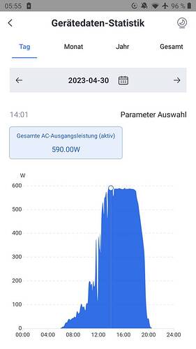

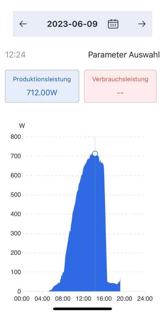

Ich besitze zwei 415Wp Module (Bifacial) und einen 800W Deye Wechselrichter. Die Ausrichtung ist Süden und der Winkel der Module liegt bei 34° (Norddeutschland) An sonnigen, wolkenlosen Tagen wie heute, sagt mir die Deye APP, das meine Panels bis zu 720W Leistung liefern. Und genau da ist mein Problem. Müsste es nicht so sein, dass ich in der Mittagszeit die 830W erreichen sollte und der Wechselrichter die Sache auf 800W begrenzt? Sollte bei bifacialen Modulen nicht sogar noch etwas mehr drin sein, wenn die Module von hinten noch von einer weißen Hauswand „bestrahlt“ werden, oder sind „Verluste“ in dieser Höhe normal (Wärme/Wirkungsgrad usw.)?

Die Verluste deines WR musst du erstmal einrechnen, so etwa 5 %. Und dann schaffen warme Module nicht ihr Maximum. Das wird glaube ich bei 25 Grad gemessen, wenn die jetzt 40 Grad warm sind, ist es deutlich weniger (etwa Delta T von +15 Grad * 0,4% = 6%). Und dann wirst du vielleicht auch nicht die 1000 W/m² an Einstrahlung erreichen, die für die Tests herangezogen werden.
Nein, der WR sagt in dieser Graphik, daß er 720W AC-Leistung abgibt. Die Paneele geben DC-Leistung ab, die Daten findest Du an anderer Stelle in der App.
Standardmäßig sind Deye und Bosswerk so eingestellt, daß die zulässige max. Leistung aus Zulassungsgründen nicht erreicht wird.
Der "Begrenzer" knappert dann knapp unterhalb der max- Marke die Leistung weg.
Der Grund, warum Du nicht ca. 790W AC-Leistung erreichst können vielschichtig sein ....
Bei mir wird die max. Leistung an guten Tagen erreicht, der Begrenzer hat Arbeit
mfg, stocki
PS: noch ohne 410W Ost Modul am 300-er WR

vielen Dank für interessanten und relevanten Deine Fragen. Die von Dir beschriebenen Daten sind plausibel.
Damit Solarmodule ihre Maximalleistung erreichen (oder manchmal sogar geringfügig überschreiten),
müssten die Bedingungen "vollständig ideal" sein.
Wenn zur Mittagzeit das Sonnenlicht recht genau im rechten Winkel horizontal (A) und vertikal (B) einfällt wäre dies gut und für ein Maximum notwendig.
Wichtig ist aber auch, dass die Solarzellen sehr gut "gekühlt" werden (C), denn sie verlieren bei Wärme idR. deutlich an Wirkungsgrad und Leistung (siehe Datenblatt der Solarmodule). Erfahrungsgemäß ist die Modulleistung daher an (sehr sonnigen) Wintertagen und im kühlen Frühjahr näher am Maximum.
Für die Kühung sollte die Hinterlüftung gut sein und dabei die Konvektion nicht behindert werden (Luftstrom von unten nach oben, entgegen der Schwerkraft, denn die entstehende warme Luft ist leichter und steigt auf - wie beim Heißluftballon).
Auch kann es fast unsichtbare Schichten mit Wolkenschleier (Wasserdampf) in der Atmosphäre geben, die schnell mal 10 Prozent des Sonnenlichtes verschlucken (D).
Auch bei meiner eigenen Installation erreiche ich am Mittag derzeit (im Sommer) oft nur 70 bis maximal 80 Prozent der Nennleistung von rund 450 Watt. Über 90 Prozent der Nennleistung hatte ich bei kälteren Außen-Temperaturen im März erreicht. Mit anderen kleineren Modulen (50 Watt) hatte ich im Februar teilweise sogar einmal bis zu 112 Prozent gemessen.
