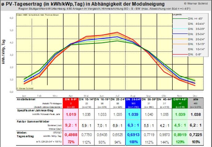

Hallo! Ist zwar nicht genau was du suchst, aber mir hat das folgende Tool zumindest geholfen den idealen Winkel für meine Module zu finden:
Es gibt doch genaue Angaben, in welcher ausrichtung die panel am meisten bringen. Die meisten können sich auch nicht aussuchen, wo sie ihre solarpanel anbringen. Es gibt einen platz, der wird dann auch genommen. Man kann den winkel oft selbst bestimmen, das hat aber nur geringe auswirkung auf den ertrag. Wer eine schlechtere himmelsrichtung hat, der kann überlegen, zwei panel parallel zu schalten.
Mit bischen suchen findet man auch daten, die leute ins internet stellen, was ihre Anlage gebracht hat. Das kann man im dreisatz für sich berechnen. Das sollte ein hinweis sein, was man erwarten kann. Das ist dann nicht täglich oder gar stündlich, das ist aber auch nicht nötig. Die panel sind jetzt so günstig, dass man bei schlechterer ausrichtung oder viel verschattung mehr panel installiert, wenn denn genügend platz vorhanden ist.

Das Tool für den Sonnenverkauf nutze ich auch, dass ist grundsätzlich sehr hilfreich zur Auswahl des Standortes. Man kann auch, wenn total umständlich und rudimentär, zumindest versuchen Schattenwurf zu verschiedenen Monaten zu simulieren.
Das Problem sind dann die Erträge zu verschieden Uhrzeiten innerhalb der Jahreszeiten abzuschätzen. Da war jetzt teilweise "BestPractice" sich irgendwelche Daten aus privaten- und größeren Anlagen zu ziehen, welche die entsprechende Ausrichtung haben. Das ganze irgendwie mit den täglichen Ertragsdaten/Verlaufskurven der eigenen Anlage zu vergleichen, über den Daumen zu peilen wie sich der Unterschied auswirken könnte. Dann kann man nur hoffen, dass das ganze "Guesswork" halbwegs stimmt und man nicht 2-3 Tage die Anlage umsonst umgebaut hat.

So viel auswirkung hat auch der winkel nicht, deshalb ein riesen aufwand zu machen halte ich für überzogen.

Pvgis gibt auch Tagesverlauf. Muss man etwas suchen .
Soo doll muß man nicht suchen: "Daten pro Stunde".
Allerdings ist die CSV-Datei etwas "speziell". Als Feldtrenner Komma statt Semikolon und Zahlen mit Dezimalpunkt statt Komma.
Da zumindest ich zu blöde bin, die direkt in Excel zu importieren, erst einmal ins Notepad, Kommas durch Semikolon ersetzen und dann Punkte durch Kommas. Dann geht's.
