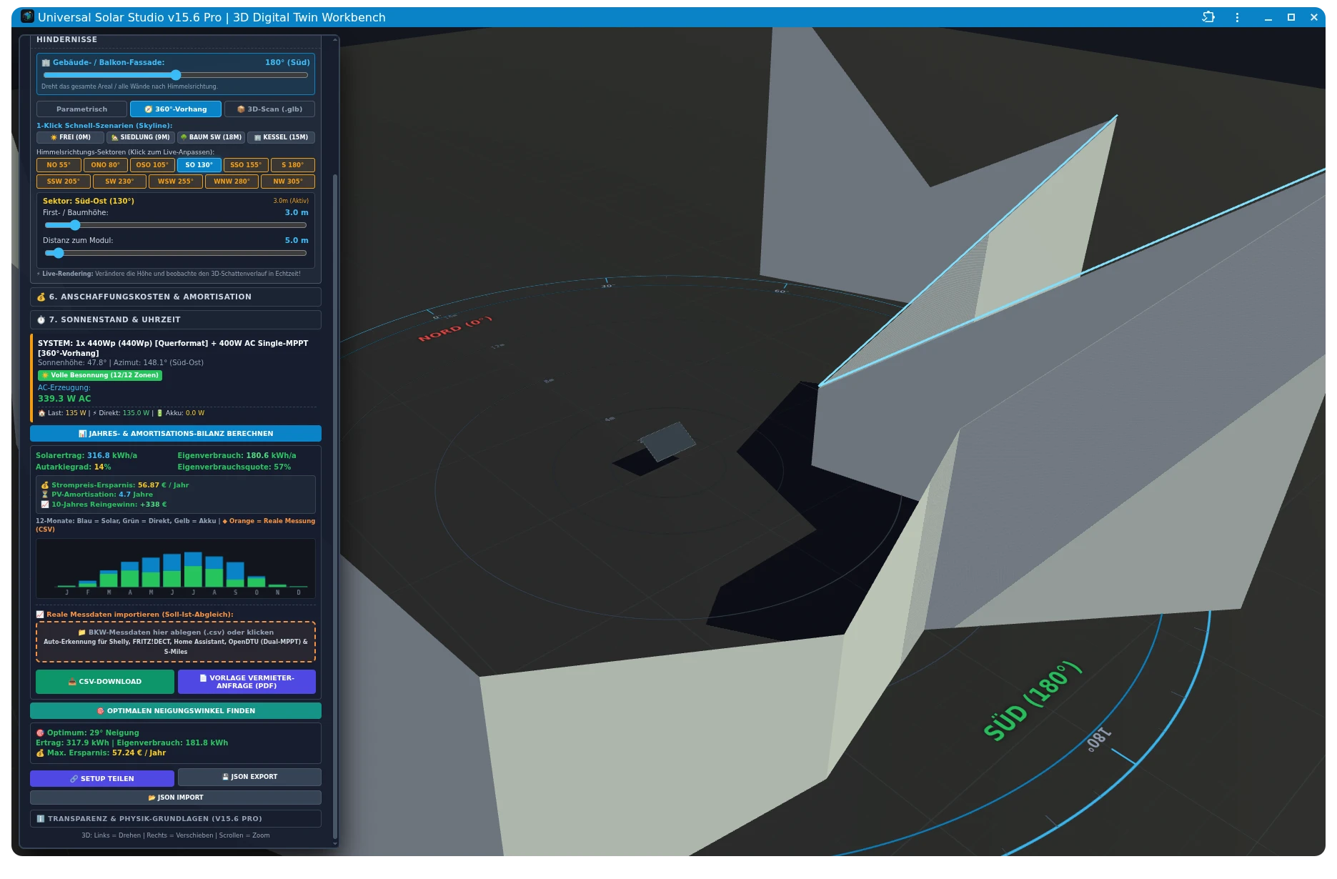

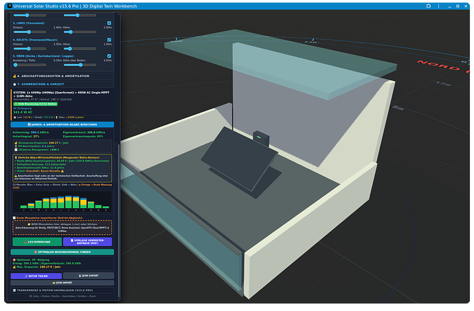

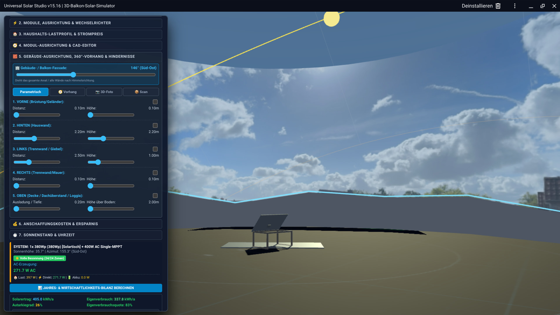

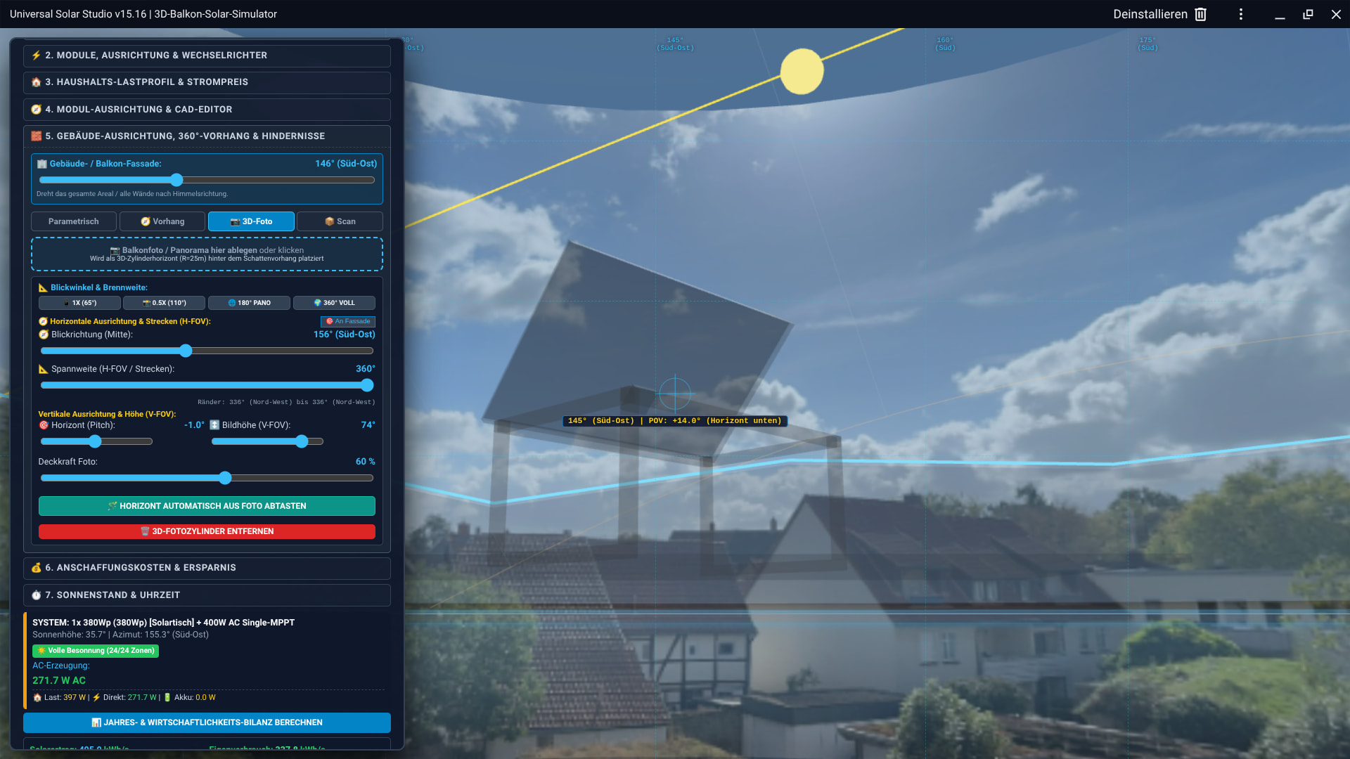

ein Tool für Planung eines kleinen BKW habe ich erstellt. Mein Fokus war dabei eher verwinkelte Balkone und weniger die großen Dächer (hier sind andere Tools imho längst etabliert).
Die Erfahrung und mögliche Kritik hier im Forum wird mir ggf. helfen nächste sinnvolle Schritte zu machen.
Das Tool ist gänzlich in der index.html einsehbar für weitergehende Prüfungen:
solar-studio-6f06f.web.app

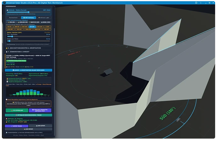

Zwischenzeitlich sind Features hinzugekommen:
  • Schatten-Heatmap in Falschfarben (Bei Import von 3D-Modellen mit 96 statt 24 Messpunkten pro Modul berechnet)
  • vereinfachte Wettermodelle zur Auswahl (DWD 2005–2023, 2015-2024, 1991-2020)
  • Sonnenbahn eingeblendet
  • 4 Paneele frei im Raum positionierbar/ausrichtbar

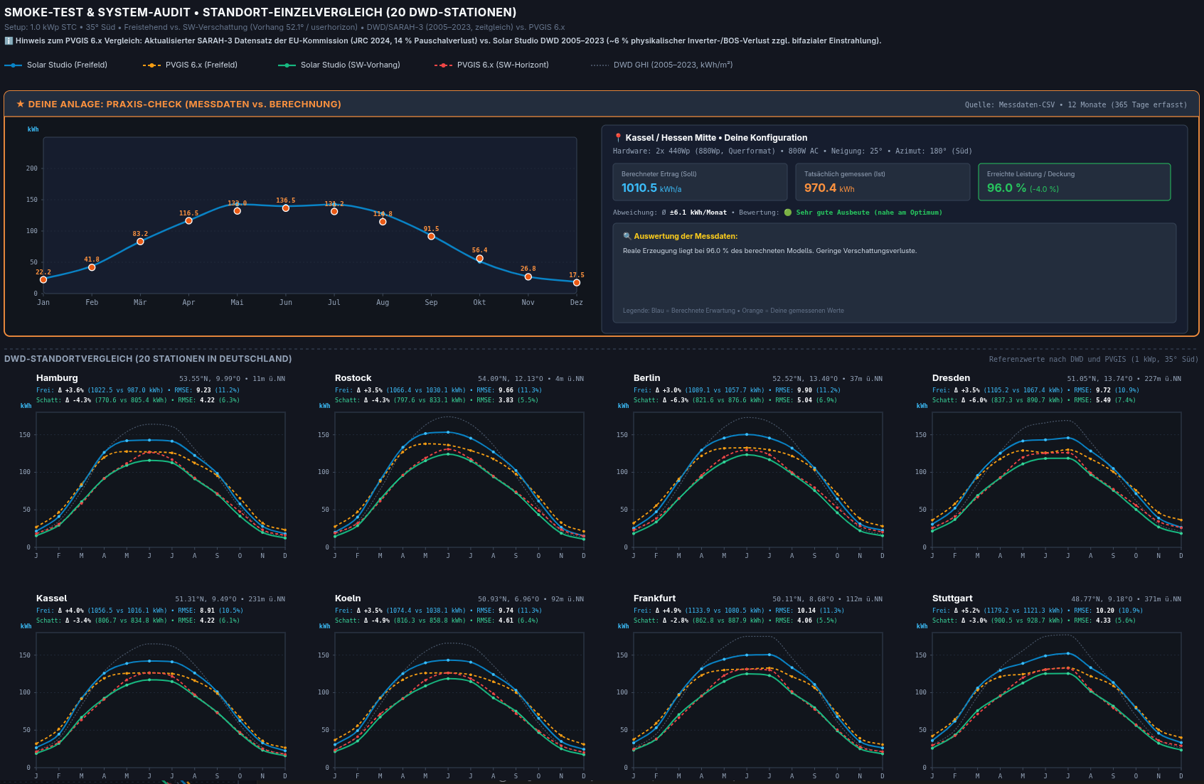

  • interner Selbsttest erzeugt .svg mit Diagrammen zum Vergleich solar-studio-6f06f.web.app/Benchmark/pvgis_benchmark.svg (dient während der Entwicklung dazu Ausreißer aufzuspüren, kann auch importiertes .csv einzeichnen)
  • der Vorhang/Horizont erlaubt jetzt Mehrfach-Auswahl um ganze Sektoren in Höhe/Distanz auszurichten (Vorzugsweise am eingeblendeten Panaroma-Foto)

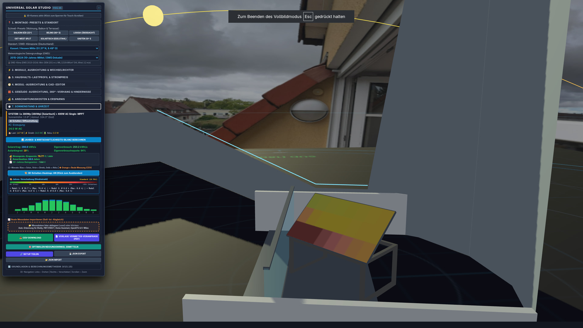

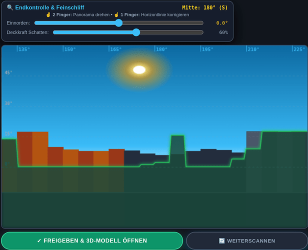

  • Foto-Import vereinfacht, bietet an Setup anhand von Meta-Daten des Foto zu justieren
  • Verschattung am Horizont automatisch per Klick erkennen und modellieren lassen

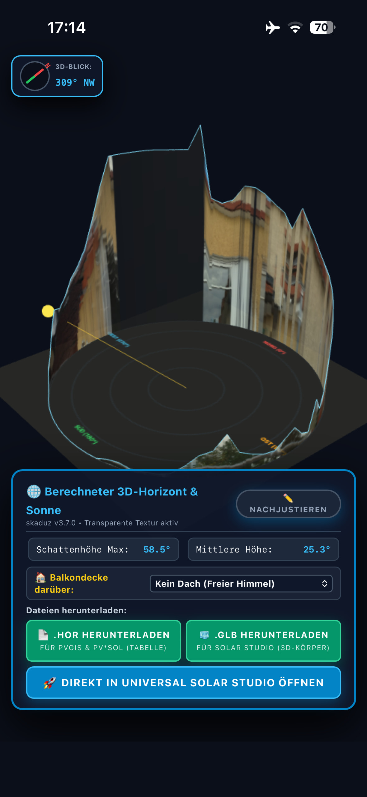

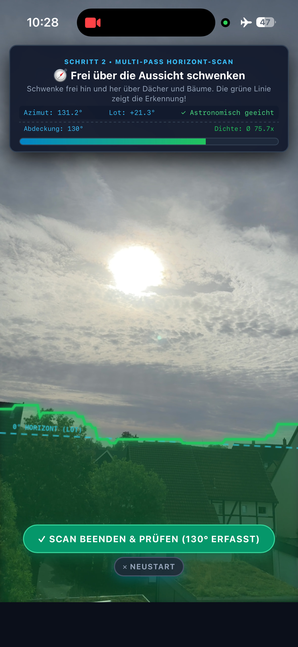

skaduz-merikerti.web.app
.hor Dateien erstellen. Wahlweise auch .glb . Kamera an, schwenken, nachjustieren, exportieren
Prototyp mit Demo-Modus dazu gebaut.
https://skaduz.de
kürzerer Name wo die beiden Tools nun liegen.

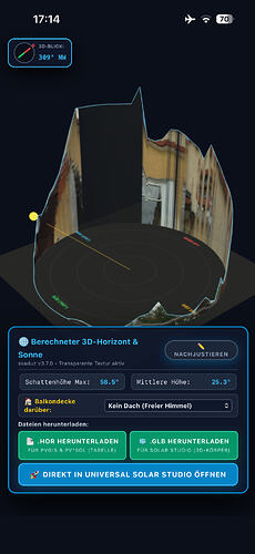

Der Scanner Skaduz lässt den Horizont abscannen um zu erfassen welche Verschattung davon ausgeht.
  • vorhandenes (Panorama)Foto einlesen, oder:
  • live Scan mit Kamera machen
  • Demo-Modus wenn man nur das Prinzip sich anschauen möchte
  • Kalibrierung durch Sensoren und Ausrichtung auf Sonne ODER Schatten des Smartphone am Boden (unempfindlicher gegen Magnet-Störung)
  • Automatische Erkennung von Himmel und Verdeckung am Horizont inklusive Option für manuelle Korrektur

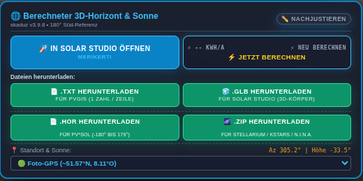

  • Export der Horizont-Daten in verschiedene Formate (auch für Astronomie-Programme)
  • Direkter Link mit Übernahme des Horizont in die flexiblere 3D-Simulation des Solar Studio

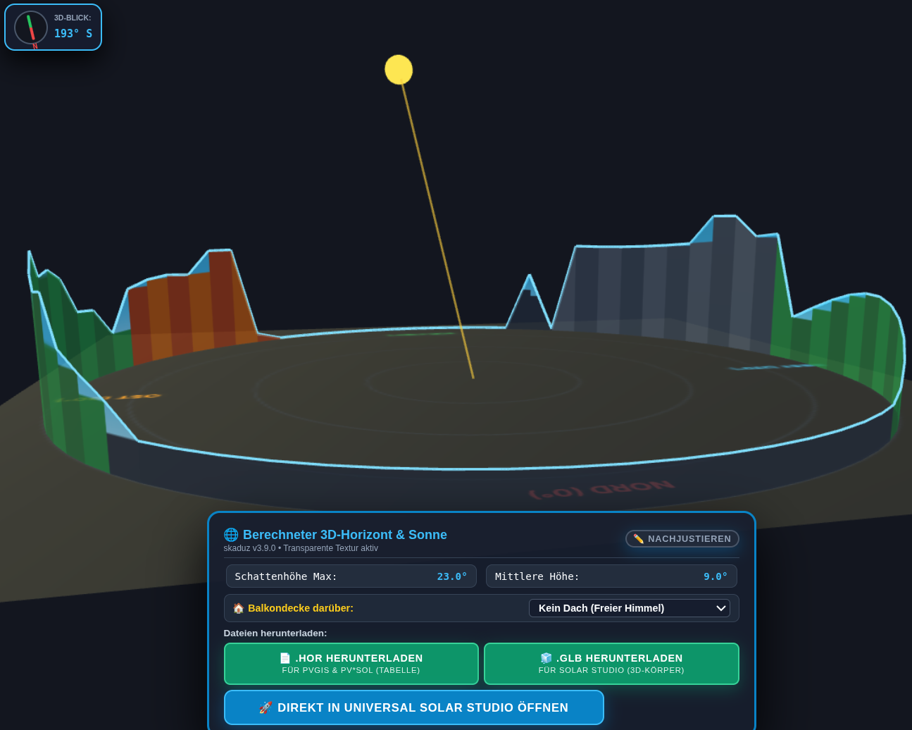

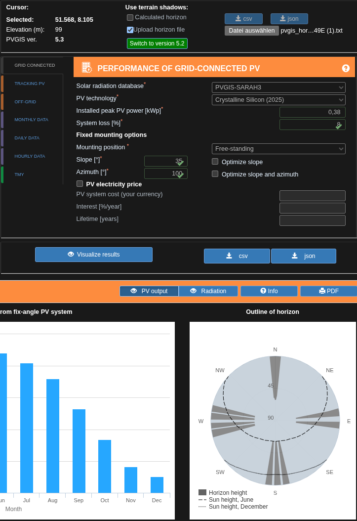

!) relevanter Patch für Skaduz bei Export in Richtung PVGIS:
  • eigener Download-Button einer Text-Datei die in PVGIS geladen werden kann
