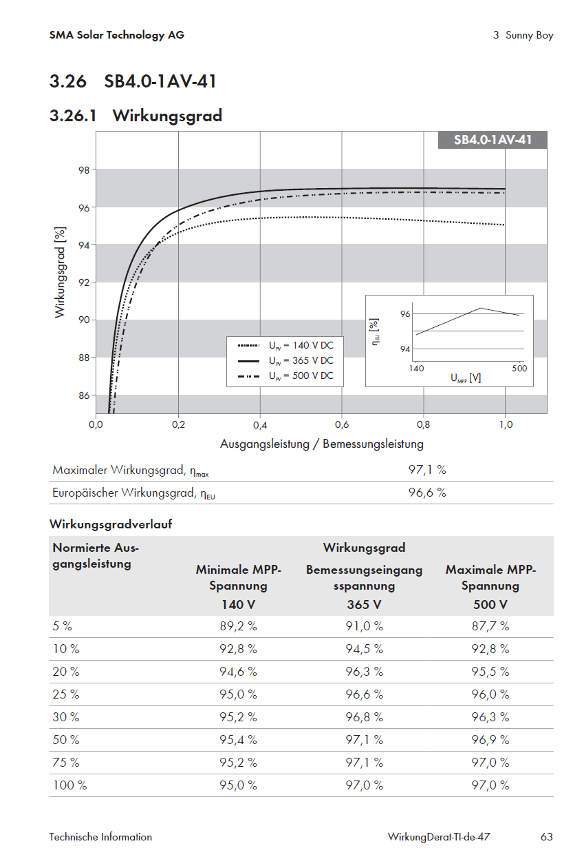

den würde ich austauschen wenn die pv spannung um die 300-400v hat
der wirkungsgrad hat sich enorm verbessert
aktuell liegt der irgendwo bei 97%
1997 war der bestimmt irgendwo bei 90% das ist ein ordentlicher unterschied
die module am besten auch tauschen wenn du noch sehr alte hast
Die Wetterdaten der nächstgelegenen Wetterstation für 2023: 1750 Sonnenstunden, für 2024 waren es 2,5% mehr, also 1800 Sonnenstunden. Schwankungen sehe ich seit 1997 jedes Jahr in den verkauften kWh, also scheinen 8% bis 10% weniger von 23 auf 24 "im Rahmen" zu liegen. Chris57 hat sehr ähnliche Werte...
@voltmeter ja, sehe ich auch so. Warum tausche ich nicht aus? Für die nächsten 36 Monate bekomme ich noch 49ct/kWh laut Vertrag. Bei angenommen 500 Euro für einen neuen WR müssten 1000 kWh mehr "rauskommen" für den break even. Damit müsste pro Jahr etwa 333 kWh mehr rauskommen, das wären also 12,5% mehr erforderlich, bei möglichen 97% und tatsächlichen 88% Wirkungsgrad wäre es gerade so um den break even. Also würde ein schlechtes Jahr einen Verlust bedeuten...
