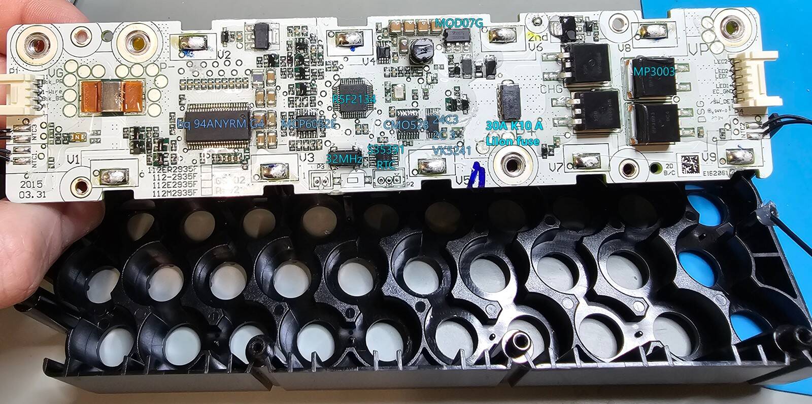

An ICs konnte ich auf dem BMS folgende identifizieren:
  1. R5F2134 - scheinbar ein Renesas Microcontroller
  2. 4x MP3003 - Sanyo SMP3003 FET, 2 davon jeweils parallel fürs Laden und zum Entladen
  3. CM052B - Multiplexer
  4. 30A K10 A - LiIon-Sicherung?
  5. MCP3052E oder MCP 6052E - Letzterer scheint ein OP-Amp zu sein, zu ersterem habe ich nichts gefunden, daher schätze ich, dass es ne 6 statt ner 3 sein soll :wink:
  6. S35391 - RTC
  7. bq 94ANYRM G4 - ???
Ich könnte mir gut vorstellen, dass der MCP3052E für den Ausfall zuständig ist. Ich hab mal gehört, dass bei Bosch-Akkus (auch wenn das hier keiner von Bosch ist!) nen flüchtiger Speicher drauf sitzt, damit diese nur von zertifizierten Händlern (oder findigen Hobbybastlern) repariert werden können.

Sodala, im Anhang mal ein Bild von dem BMS.

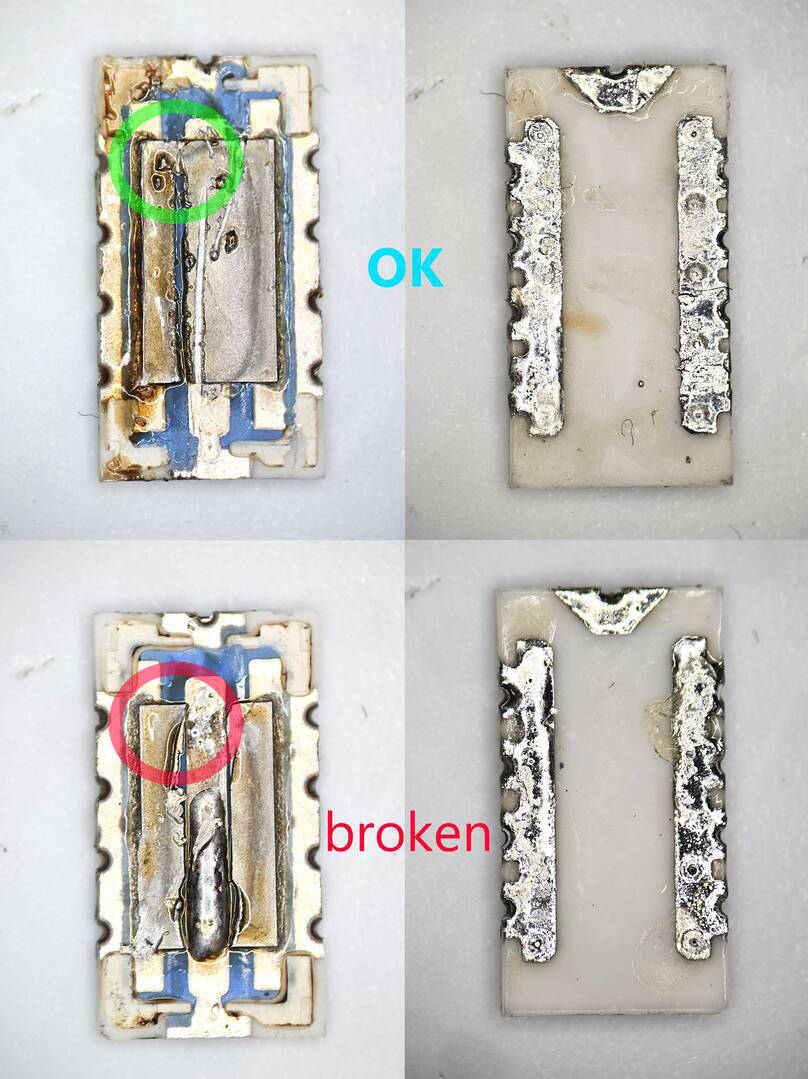

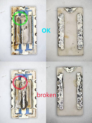

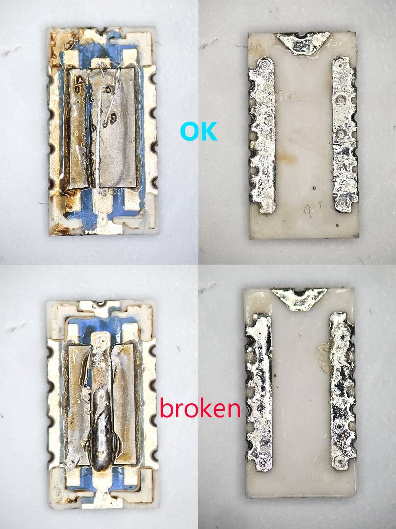

Ich hab mir mal nen zwieten Akku geschnappt und besagte LiIon-Sicherung näher angeschaut.
Beim Ablöten schmilzt direkt das Bauteilgehäuse - das kann man aber auch vorher vorsichtig abtrennen (ist nur draufgeklippt).
Hier mal ein Foto von defektem und funktionierendem Bauteil:
Schaut mir eher nach ner Doppelsicherung aus. Linke Seite großer Teil des Sicherungselements rausgetrennt/weggelasert -> kleiner Auslösestrom für Laden, rechte Seite Sicherungselement in kompletter Breite vorhanden -> großer Auslösestrom für Entladen.

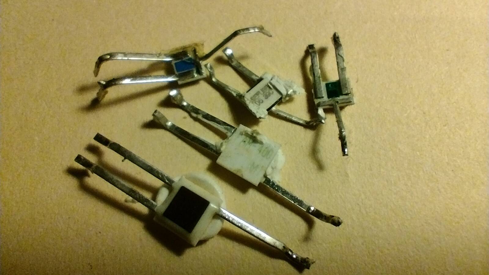

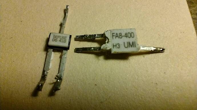

Ich habe anscheinend was vergleichbares in Laptop Akkus gefunden.
Ich konnte das nach einem FET verfolgen, bei dem der Strom der nicht durch ein Gate, sondern durch Hitze abgeschaltet wird.
Das ist insofern trickreich, weil man damit eine letzte Firewall in einem Bauteil hat, die man einerseits durch Überspannung , wie eine z Diode abschalten kann, oder Ueberstrom über den Bügel oder durch allgemeine Überhitzung, wenn der Akku sich selbst erhitzt.
Und gleichzeitig ist die Sicherungsstrecke, der Schalter, sehr niederohmig und wird nicht warm.
Für einfaches kuerzschliessen müsstest Du die richtigen Pins finden, ob der überwacht wird weiss ich natürlich nicht.
PS: einige waren bei mir über die Leistungsfets geklebt, so dass deren Überhitzung auch gleich erkannt wurde.
PS2:
Ich habe ein paar ausgemessen und anscheinend einen heilen und einen kaputten gefunden.
Bei kaputt ist zwischen zwei Beinen ein Widerstand 40 bis 43 Ohm, der dritte Ist hochohmig zu beiden.
Beim heilen gibt es eine extrem niederohmige Verbindung zwischen zwei Beinen, der dritte hat null ohm zu beiden. Logischerweise ein Mal direkt und einmal über den geschlossenen FET.
Null ohm hat mein YR als 5 mOhm gemessen.
Ins blaue gesagt, ich glaube nicht, dass das Ding bei dir kaputt war, ist. Hast du die Steuerspannung der Fete gemessen, die 4 schwarzen rechts im Bild? Die ist jetzt null.
Doch, das Bauteil war ganz eindeutig kaputt.
Ich habe ja zum Vergleich einen zweiten defekten Akku (identisches Modell) genommen, bei dem durch eingedrungenes Wasser die Zellen verrostet waren. Bei dem war die Sicherung noch in Ordnung.
Hier an dieser Stelle erkennst du das:
Steuerspannung habe ich an den Fets bisher keine messen können.
Die wären ja schnell ausgetauscht :wink:
