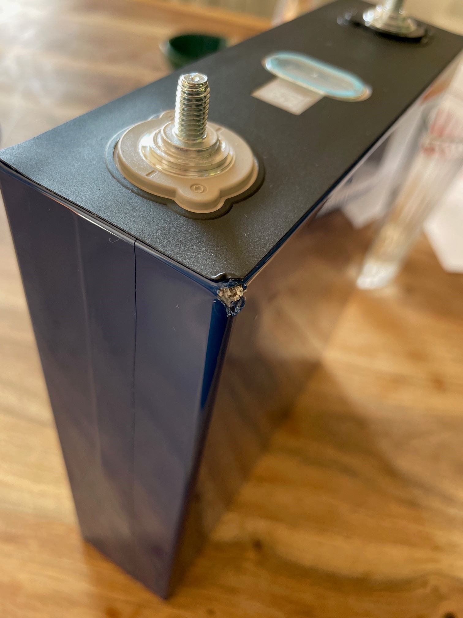

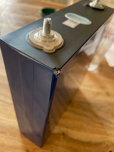

Erster Akkubau... Zelle beschädigt, trotzdem verwenden?
ich baue gerade meinen ersten 16S LiFePo4 Akku und habe die Zellen bei Shenzen Basen bestellt.
Bei der Lieferung war eine Zelle an der Ecke beschädigt...
BASEN sagt ich könne die Zelle normal verwenden wenn der Kapazitätstest in Ordnung ist.
Was denkt Ihr? Verwenden oder nicht?!? Ich scheue ein wenig die Retourenabwicklung
siet undicht aus
was basen meint ist uninteressant, die haben eine ersatzzelle zu liefern
du kannst sie mit jb weld am eck zukleben und als ersatz stehen lassen
