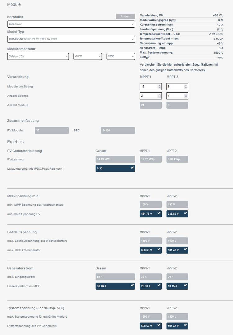

Hallo, ich plane im Zuge unserer Sanierung des Hauses eben auch nun eine PV da zukünftig die WE und Heizung über eine 9KW WP laufen wird.
Angedacht habe ich als WR den Deye 12KW Niedervolt mit ca 15KW Speicher.
Dachfläche 40grad Ausrichtung SSW.
Darauf sollen insgesamt 27x Trina 430W Bifaszial (liegen bereits hier da ich ne ganze Palette günstig von einem Kollegen übernehmen konnte) wovon 3 durch die Gaube teilweise tageszeitabhängig verschattet werden.
Carportdach Süd soll 9-12 Platten bekommen (welcher winkel sollte hier gewählt werden zwecks aufständerung?)
Plan ist das Haus komplett zu versorgen (so wenig wie möglich aus dem Netz ziehen) und im Netzausfallfall :joy: eine Gewisse Notstromversorgung zu haben.
Gedacht habe ich mir am mpp1-1 1 string mit 12 Platten vom Hauptdach mpp1-2 1 string mit 12 Platten Hauptdach mpp2 1 string die 9-12 platten vom carport. Die 3 teilverschatteten Platten vom Hauptdach jeweils über Mikrowechselrichter an den Deye (welcher Anschluss???)
ist das überhaupt so umsetzbar?
wäre hier über Hilfe Tipps und Erfahrungen dankbar, ist alles sehr neu für mich. Bis auf Netzanschluss und Anmeldung kann ich durch meine Ausbildung zim Eloinst wahrscheinlich alles selber machen, Platten auf dem Dach anbringen habe ich jetzt auch schon ein paar mal gemacht. Allerdings ist die Planung des ganzen komplett neu für mich.

Nun hast du das Problem einen WR zu finden, der mit der Spannung der 3 Felder super klar kommt.
Also Spannungen und Ströme der 3 Felder exakt ausrechnen (Temp.Coef. !) und hoffen, das dein gewünschter WR dazu paßt.
Akku ist für Deinen Anspruch - viel autark - um Größenordnungen zu klein. Würde 32 oder besser 64 kWh erfordern.
Das dritte Feld kann in die Deye Hybriden problemlos eingespeist werden oder bei vielen Micro WR erfasst der Deye über seine Regelung (Nulleinspeisung) deren Beitrag und regelt ihn mit ein.

2 x 12 + 1 x 9 Trinas am Deye? das funktioniert mit seinem 12K problemlos,
die drei Module an Microwechsel und gut ist.

Sehe ich auch so wie @auric. Die Mikrowechselrichter könnte man am Generatoreingang mit anschließen, aber auch separat lassen wie von @uschi vorgeschlagen. Bei der Batterie würde ich mich auch der Meinung anschließen, dass die 15 kWh zu wenig sind. ( Ich habe selber 16*280Ah am Deye, aber nicht mal eine Wärmepumpe. Trotzdem ist der Akku nach 3 Tagen mit Regenwetter dann leer, und die WP benötigt allein deutlich mehr Leistung als ein gesamter Haushalt ohne)

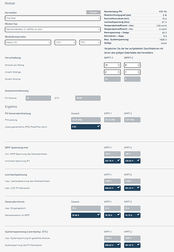

@auric mit welchem Programm kann man solche Berechnungen machen? Hiernach passt ja alles. Könnte nur sein das aufs Carport noch 1-4 Platten mehr kommen, je nach Platz.
https://kaco-newenergy.com/de/string-sizing-tool/
oben irgend einen 15 kW WR wie den 15.0 NX3 und unten hat es eine Moduldatenbank
bei den Trinas ist bei einer Stringlänge von 14 Ende, danach ist man bei -10°C über 800V
