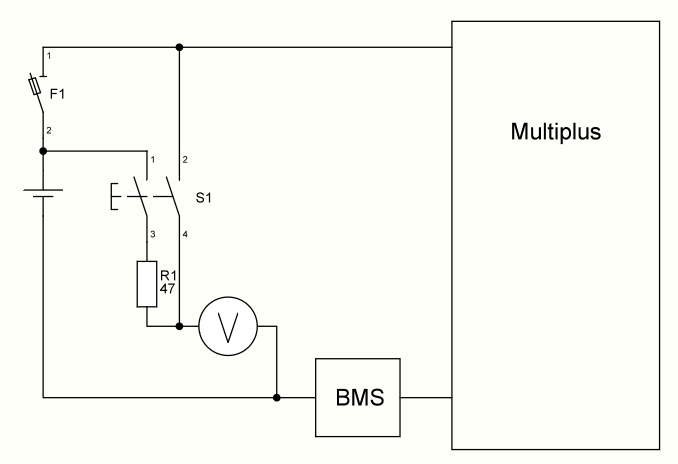

Jetzt habe ich schon des Öfteren gelesen, dass der Multiplus es nicht mag "kalt" angeschlossen zu werden.
Ich möchte zum Programmieren erstmal den Akku an den Multiplus ranklemmen. DC bleibt noch aus.
Um die Elkos erstmal vorzuladen binden einige einen Widerstand zunächst mit ein.
Welchen Widerstand nimmt man und wie lange am besten "vorglühen"?
Glühbirne (spannungsfest), 10 sekunden sind ausreichend

Ich hab einen 50W 100Ohm Widerstand bei Conrad genommen und den Taster 10 Sekunden vorher betätigt.
Fürs Feintuning habe ich den MP2 aber inzwischen auch mehrmals vom Strom genommen und immer „kalt“ gestartet.
Schau mal hier: Vorladeschaltung mit einem Widerstand, der wird dann auch nicht so heiß, wie die Birne.

Ich habe das bei mir so gelöst:
Ist wahrscheinlich Overkill für die drei mal wo das gebraucht wird, bis auf das Messgerät hatte ich aber noch alles in der Grabbelkiste.
Als Widerstand habe ich einen 47 Ohm / 10 Watt genommen. Für den kurzen Moment in in dem der Strom fließt reicht der locker.
Den Taster habe ich zweipolig gewählt, damit das Messgerät nur bei Benutzung leuchtet.
Das Messgerät ist von hier: Aliexpress
