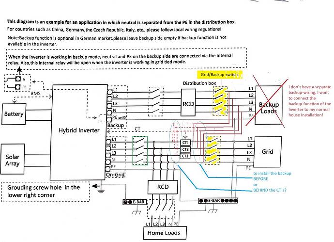

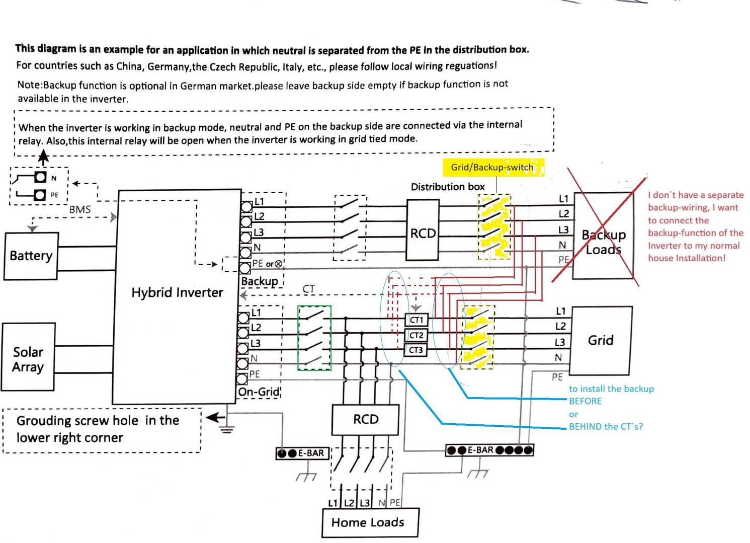

Ich möchte meinen Deye Hybridwechselrichter mit Backup-Stromversorgung (Ersatzstromquelle, Notstrom) verdrahten.
Dazu gibt es im Manual einen Schaltplan, der neben dem Netzzugang (Grid) zwei getrennte Verbraucher aufzeigt (Backup-Loads sowie Home Loads). Nun möchte ich natürlich keine zwei Stromkreise im Haus installieren, eines für Netzbezug und eines für Notstrom, sondern das Backup soll über einen "Netz/Notstrom"-Umschalter (gelb markiert) den Strom direkt in mein Hausnetz einspeisen (rote Ergänzungslinien).
Fragen:
-geht das?
-muss die Verbindung VOR oder HINTER den CT´s liegen?
-kann bei Notstromversorgung der Netzeingang des Wechselrichters mit dem Netz verbunden bleiben (grüner Schalter), oder muss er dann getrennt werden?
Danke für jeden konstruktiven Hinweis.
Das was du da vor hast, wird höstwahrscheinlich nicht gehen.
Im Notstomfall würde der Deye denken, dass ein Netz existiert wenn du Strom durch die CTs jagst und den grünen Schalter geschlossen lässt. (das sollen Sicherungen sein)
Dein Problem lässt sich relativ einfach lösen, hänge deine gesamte Bude auf den "Backup Load" Ausgang, den kann man dauerhaft aktivieren/ bzw. ist dauerhaft aktiv.
Dann bekommst du auch nicht wirklich was von einem Stromausfall mit.
Wenn du das nicht möchtest kannst du alternativ einen Netzumschalter einbauen, um manuel sicher von "Netz" auf "Ersatzstrom" Umschalten

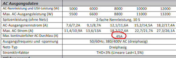

Wir installieren in den nächsten Tagen einen Deye (Sun 12K)
Hier ist die max. AC- Ausgangsleistung mit 13200 Watt angegeben.
Wenn nun zu Spitzenzeiten mehr Srom vom Haushalt angefordert würde, was passiert dann? ( Kommt sicher selten vor)
Danke für eure fachmännischen Ratschläge
Der Deye kann 45A durchleiten (31kW bei 400V AC dreiphasig oder 10kW bei 230V einphasig) ,
also wenn du Netz hast und mehr als die 13200W (Wechselrichterleistung) brauchst, kommt der Rest vom Netz
Im Notstrombetrieb kann der angeblich für 10 Sekunden das doppelte liefern (wenn der Akku das zulässt)
würdest du dann immernoch zu viel Leistung ziehen, wird der Kasten abschalten. (und dabei piepen)

Hallo Brinki, ich plane auch mit einem Umschalter. Wäre das erstmal so grundsätzlich richtig? Besten Dank, Hardy
Scan2025-11-18_215315.pdf (409,6 KB)
Du würdest so den Wechselrichter mit sich selbst versorgen, was im Notstromfall zum Totalausfall führen kann.
Der Netzanschluss vom WR muss an die Zähler /Netz Seite vor dem Umschalter. Ansonsten passt es.
Bei mir läuft aktuell das gesamte Haus durch den Deye, der Schalter ist nur für einen evtl. defekt vom Deye. So brauche ich auch die CT Klemmen nicht, sondern kann einfach die interne Messung nehmen.
Du hast recht.Man bin ich dämlich.Natürlich so nicht.Ich möchte aber nicht alles über den Load laufen lassen.Bei Stromausfall möchte manuell umschalten, sodass der WR wie eine Inselanlage läuft.Es soll nur noch dann Licht und Kühlschrank funktionieren.Ich mache eine neue Skizze.
Brauchst du nicht, alles was bei Stromausfall weiterlaufen soll an Load, alles andere an Grid lassen
