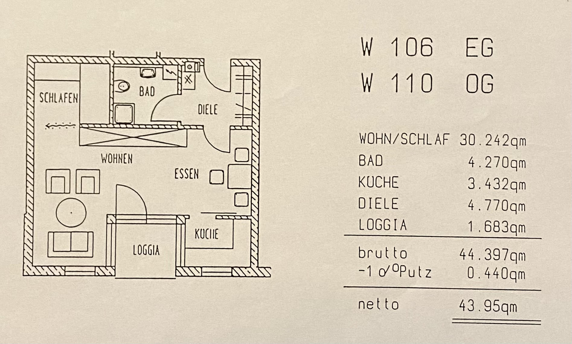

Liebes Team,
ich plane aktuell einen Ersatz für eine Gasetagenheizung in einer vermieteten 1 Zimmer Wohnung.
Das bisherige System läuft "noch" jedoch plane ich proaktiv.
Eine Wärmepumpe liegt bei ca. 20T€, was jedoch wirtschaftlich nicht rentabel ist.
Aufgabenstellung für mich:
Heizung und Warmwasseraufbereitung der Wohnung.
Ich freue mich auf Hilfestellung und Feedback.
Mein Vorhaben:
Übersicht der Wohnung anhand des Planes
Eine Klimaanlage soll in dem Wohn-Esszimmer als Heizung dienen.
Für die weiteren Räume Infrarotheizungen
Meine Fragestellung liegt noch daran wie ich ggf. eine zentrale Warmwasseraufbereitung an den Aufstellort der Gasetagenheizung installieren kann.
-> Brauchwasserwärmepumpe schwierig, da keine einfache Lösung des Kanals nach außen (evtl. darf man an Kamin)
-> Welche Option gäbe es?

Ist die Loggia nach Süden? Solarpanels möglich? Solarboiler?
Danke für das Feedback. Die Loggia hat Süd-Ost Ausrichtung.
Da es eine WEG ist, prüfe ich bei der kommenden Versammlung die Themen wie:
Balkonkraftwerke anbringen, sowie "Kernbohrungen" für die Klima und entsprechend das Aufhängen an der Hauswand.
Gibt es Alternativen?
Warmwasser würde ich, wenn möglich, über Durchlauferhitzer machen. Geringer Platzbedarf, keine Speicherverluste, kostengünstig.

Ansonsten ist die zu beheizende Fläche wirklich übersichtlich? Sind deine Zimmetüren in der Regel auf? Würde doch bestimmt mit einem IG klappen...
Prüfen ob DLE überhaupt möglich ist. Kann sein, daß die Wohnungszuleitung das nicht packt.

Das muss natürlich geprüft werden. Der Hausanschluss muss das auch packen. Nicht nur die Zuleitung zur Wohnung. Der Anschluss eines DLE in der Größenordnung ist übrigens genehmigungspflichtig...

Denke dass die Innentüren eher geschlossen sind, ist jedoch eine vermietete Eigentumswohnung.
Meinen DIY Boiler hab ich hier beschrieben DC Boilerheizung DIY für 25€ - direkt vom Panel oder vom Akku, geht auch parallel zu MPPT (12-60V) - Energiewende - Akkudoktor Forum kannst dir aber auch was fertiges kaufen z.B. Fothermo. Mein Boiler heizt nur aus dem Überschuss von nicht ideal aufgehängten 1200W, der nicht in die Batterie passt. Meine Lösung kommt aus mit einem 5x2,5 Kabel zum Balkon, 2x Heizung und 2x Temperatursensor.
Wenn es einen unbenutzen Kamin gibt, prüfen ob man den als Kabelschacht nehmen darf und ob paar Panels aufm Dach erlaubt sind. Hängt alles von der WEG ab. Damit kannst eine optisch unauffällige Lösung vorschlagen, wenn jemand rumweint
