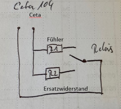

Hallo an die Elektronikfreaks hier,
ich betreibe an meinem Heizkessel ein Relais das über einem ESP8266 mit Tasmota angesteuert wird. Damit wird der Widerstand des Brauchwasserthermometers auf tatsächlichen Wert oder auf Festwiderstand geschaltet. Sinn und Zweck ist, das auf Zuruf bei Bedarf der zweite Aufheizzyklus am Tag verhindert wird. Auch die Urlaubsschaltung realisiere ich damit.
Jetzt folgende Frage gibt es was eleganteres als ein Relais? z.B einen Optokoppler, Bi stabile Relais für den ESP oder oder oder.

Also, es gibt "ALLES". aber um einen Tip zu geben was eine bessere Alternative ist wäre ein Blockschaltbild hilfreich wie der Sensor bzw der Widerstand durch das Relais verschaltet wird.

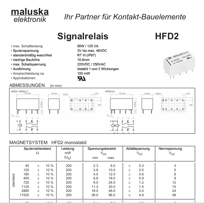

Zu bistabilen Relais folgende Info, die gibt es mit einer Spule und mit zwei Spulen.
Die Variante mit zwei Spulen ist die Hardware einfacher.
hier die Skizze.....ist aber sehr rudimentär :slight_smile:
Ciwa
Die Skizze ist völlig ausreichend.
Du Schaltest mit einem Wechsler um.
Das ist elektrisch nicht unbedingt das Geschickteste.
Der Grund beim Umschalten sieht die Elektronik einen offenen Stromkreis für einen Moment.
Wenn für die Manipulation eine höhere R-Wert gebraucht wird ist einen Reihenschaltung angesagt.
-- T ---- R ----
..... |__/ _|
Wenn ein niedrigerer R-Wert gebraucht wird eine Parallelschaltung
----- T -------
.... |_ R_/ _|

Ansonsten werde ich den Rat von @Berny befolgen (Reihenschaltung). Danke für den Gedankenschubser :slight_smile:

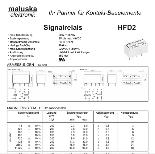

Das Teil habe ich bei Reichelt direkt gefunden.
Gibt es sogar in 3V Spulenspannung und 2 Spulen
