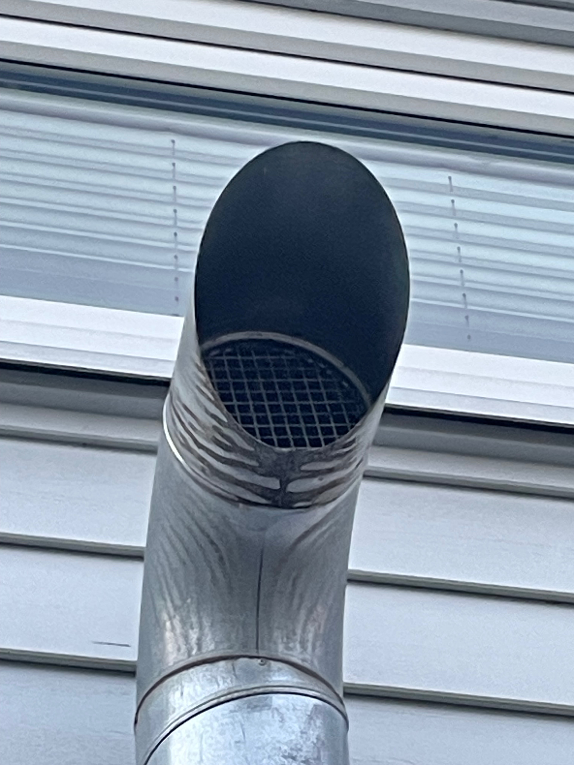

Ursache Abluft: Ein undokumentierter Edelstahlfilter hinter dem Abluftgitter. Ganz einfach zu finden, indem man die Serviceklappe öffnet, somit die Luftströme “kurzschließt” und dann mal die Drehzahlen beobachtet. Soll = Ist = Verstopfte Abluft. Der Techniker wollte diesen Test nicht durchführen und hat stattdessen mal die Volumenstromsensoren und die Ventilatoren getauscht. Nachdem der Werkskundendienst den Kopf geschüttelt hat, hab ich es selbst probiert und diesen undokumentierten Filter gefunden.
”Hochdruck” war ganz simpel ein Verlust des Kältemittels. Haarriss in einer Kupferleitung. Statt “Kältemittel ablassen, wiegen, ersetzen”, wollte mein Techniker zuerst die Elektronik, dann den Kompressor tauschen. Da hab ich ihn dann nur noch machen lassen, was der Werkskundendienst zu mir gesagt hat. Beim Termin wollte er dann mal “testweise Kältemittel auffüllen”. Hab ihm dann direkt den Telefonhörer mit dem Kundendienst am anderen Ende ans Ohr gehalten, der ihm auch noch mal “ablassen / wiegen / auffüllen” sagen musste.

HAllo Dirk, kannst du das bitte näher erläutern? Ich verstehe nicht ganz wo der undokumentierte Filter sein soll. Wir haben auch eien Aerex BW (in Stuttgart) und ich mach mihr schon Gedanken was passiert wenn ein Tausch ansteht. Einige empfehlen ja eine separate Brauchwasserwärmepumpe und separate Innen-Luftwärmepumpe aber unsere Anlage ist im Raum in dem das Gäste-WC untergebracht ist und ich habe Angst dass es zu kalt wird mit der Brauchwasserwärmepumpe wenn sie die Luft aus der Raum zieht (eine Kernbohrung bis nach Außen wäre sehr umständlich)…
Direkt beim Auslass, außen am Haus, ist zuerst nur ein Regenschutz zu sehen. Das sind schräge Lamellen, die entsprechend gewinkelt sind. Wenn man dieses Teil jedoch vom Rohr abzieht, dann ist auf der Rückseite noch ein 2. Filter: Ein Edelstahl-Lochblech mit geschätzt 1mm Lochdurchmesser. Groß genug, dass es ein paar Jahre hält, aber nach 10 Jahren verdreckt das halt auch genug, um den Volumenstrom entsprechend zu reduzieren. Einfach kurz mit Spüli gereinigt, fertig… Ob das bei dir auch so ist, weiß ich natürlich nicht. Aber nachschauen lohnt sich :wink:
Wie gesagt, einfach zu überprüfen: Volumenstrom anschauen, Serviceklappe öffnen (Kurzschluss Zuluft/Abluft provozieren), Schalter mit ein bisschen Klebeband überbrücken, Volumenstrom vergleichen. Wenn der Lüfter (Abluft) dann auf Solldrehzahl hochgeht → Verstopfung in der Abluft.

Hier mal ein Bild des Abluftstutzens. Ich müsste mal mit einer Leiter hoch und mal reinleuchten. Was ich auch mal überlegt habe, die Rohre professionell zu reinigen. Ich war schon mal mit dem Staubsauer, soweit möglich dran, und da war schon ordentlich Staub vorhanden.

Sieht aus wie mein Ansaugstutzen, da kommt aber direkt nach der Biegung bei mir eine Filterkassette. Meine Fortluft kommt via KG Rohr aus dem Keller und befindet sich in einem Lichtschacht. Die Spezis haben da einfach mit Klebeband ein “Regenschutzgitter” befestigt, was auf der Rückseite eben noch den 2. Filter hat. Vielleicht hast du ja eine kleine Endoskopkamera, mit der du mal reinschauen könntest?
