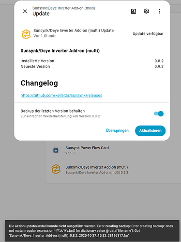

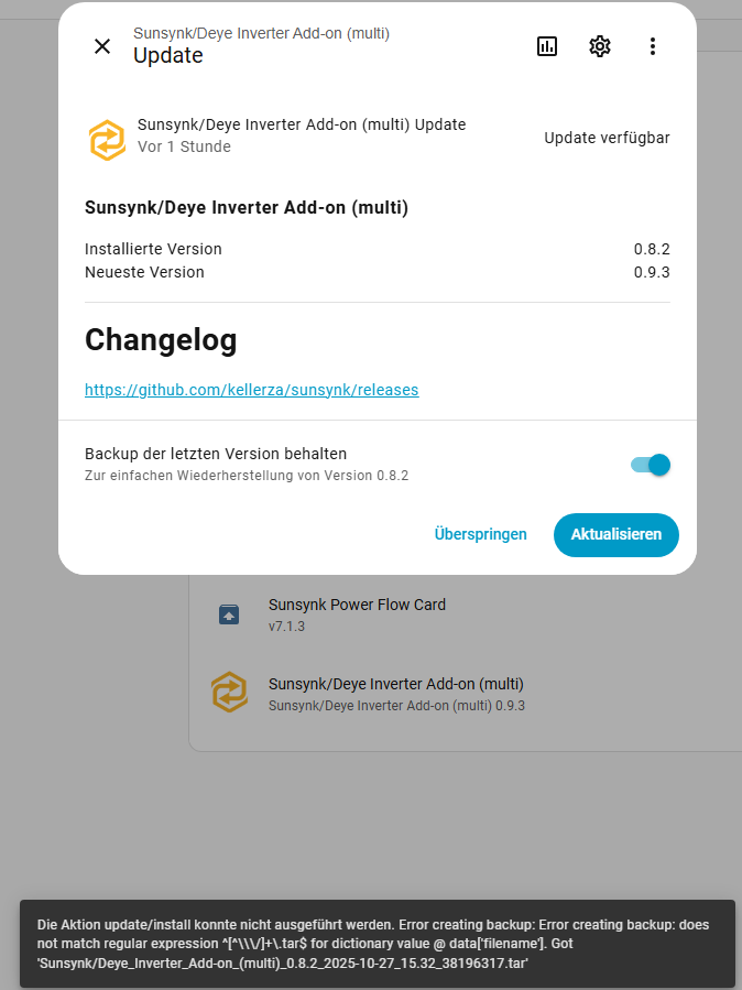

Hallo in die Runde,
beim Versuch das Addon “Sunsynk/Deye Inverter Add-on (multi)” von Version 0.8.2 auf 0.9.3 zu aktualisieren und dabei ein Backup der Version 0.8.2. zu erhalten, bekomme ich die Fehlermeldung “Error Creating Backup: Error Creating Backup: does not match regular expression“:
Warum auch immer tauchen da scheinbar in der Datei fürs Backup unzulässige Zeichen auf. Hatte dieses Problem schon jemand und kann mit einer Lösung aufwarten?
HA Core Version 2025.10.3
Supervisor: 2025.10.0
Operating System 16.2
Frontend 20251001.4
Vielen Dank im voraus.
Antwort von Kellerza auf Github: Es wurde wohl der Name "Sunsynk/Deye" in einer späteren Version als der von mir noch genutzten Version 0.8.2 geändert (zu “Sunsynk” oder “Deye”), so dass die Backups mit den Versionen danach funktionieren.
