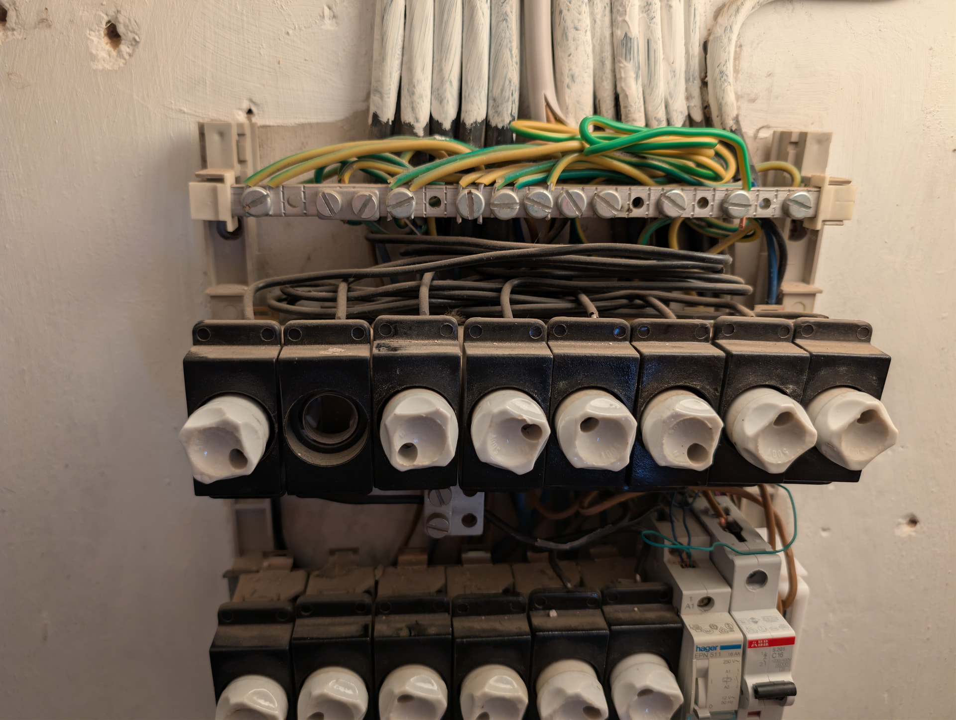

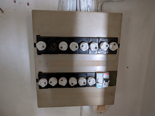

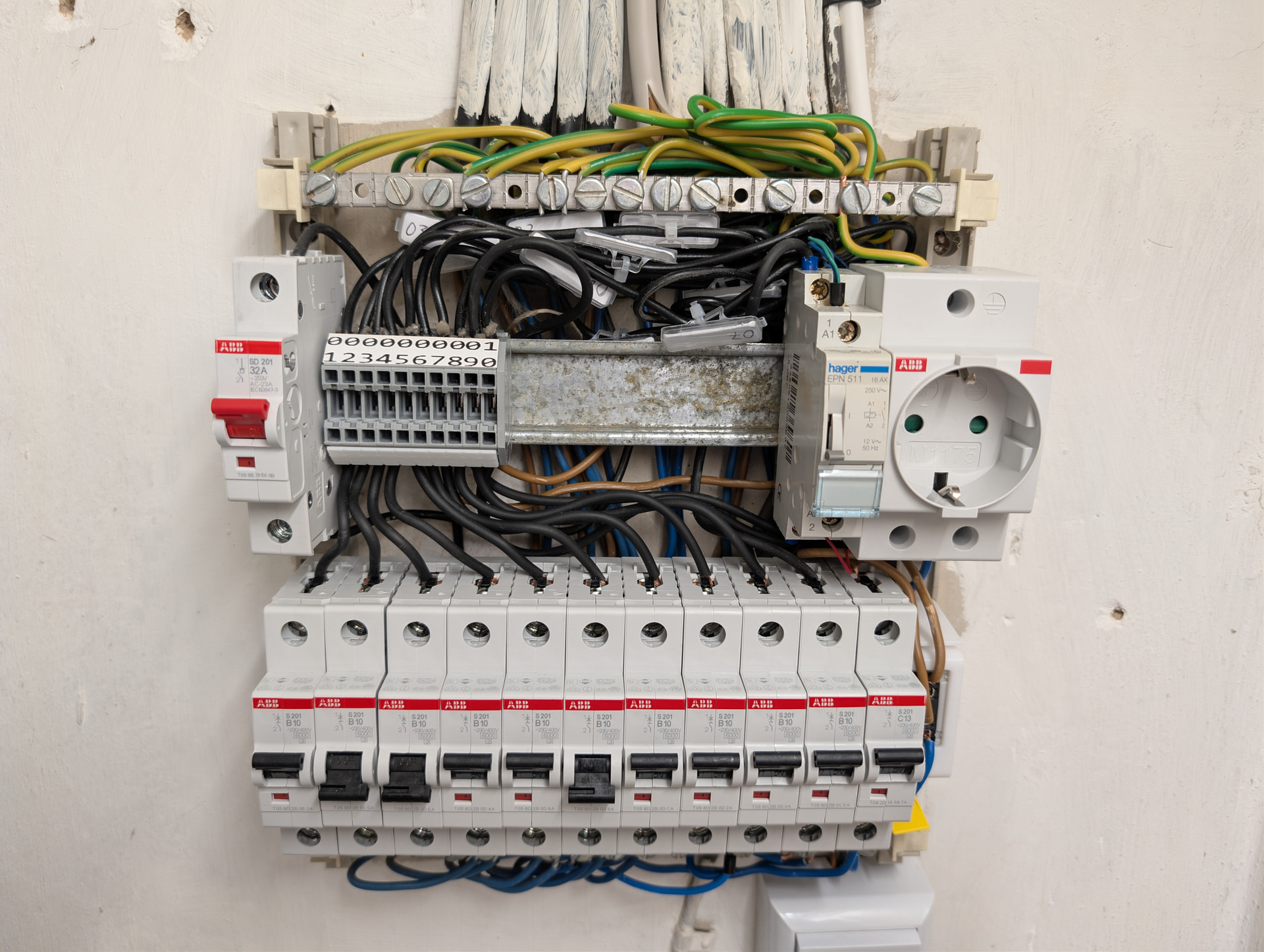

Hallo beieinander.
Ich habe meiner Mutter kürzlich im OG (weil da das Schlafzimmer ist) ihres Hauses eine Midea Extreme Save Blue Klimaanlage eingebaut und bin diesbezüglich wieder hier an dieser Schönheit von Unterverteilung vorbeigekommen, die wohl aus einem lustigen Materialmix aus Nachwende und Vorwende-Ware besteht.
Mehrere Dinge stören mich:
a) Das ist noch feinste Kommunistenware und so ist auch die Qualität der Sicherungs-Schraubköpfe. Manchmal bleibt die Metallhülse beim Rausdrehen schon auf der Sicherung stecken -> Katastrophe. Ich möchte nicht, dass sie da mal eine Sicherung wechseln muss.
b) Berührschutz komplett Fremdwort.
c) Alles natürlich noch schön End-of-Ostblock Aluminiumleitungen
Dinge die positiv sind:
a) Die Zuleitung ist 3x 2.5mm² und unten - wo alles modernisiert ist - ordentlich mit 16A vorgesichert.
b) Keine klassische Nullung vorhanden, wir haben überall 3 Adern 2.5mm² Alu.
c) Die Verteilung selbst ist 2x DIN-Schiene, kann also bleiben
d) die Verteilung ist - dank b) - FI-geschützt über den FI im Erdgeschoss. - dazu hab ich dann aber mal noch ne Frage nach eurer Meinung.

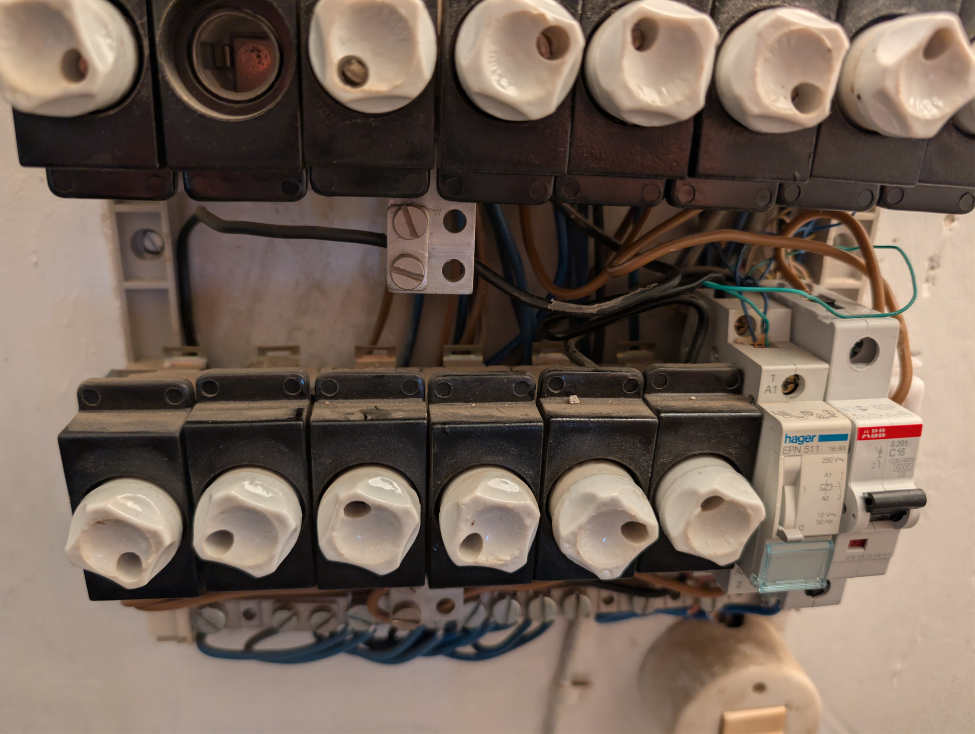

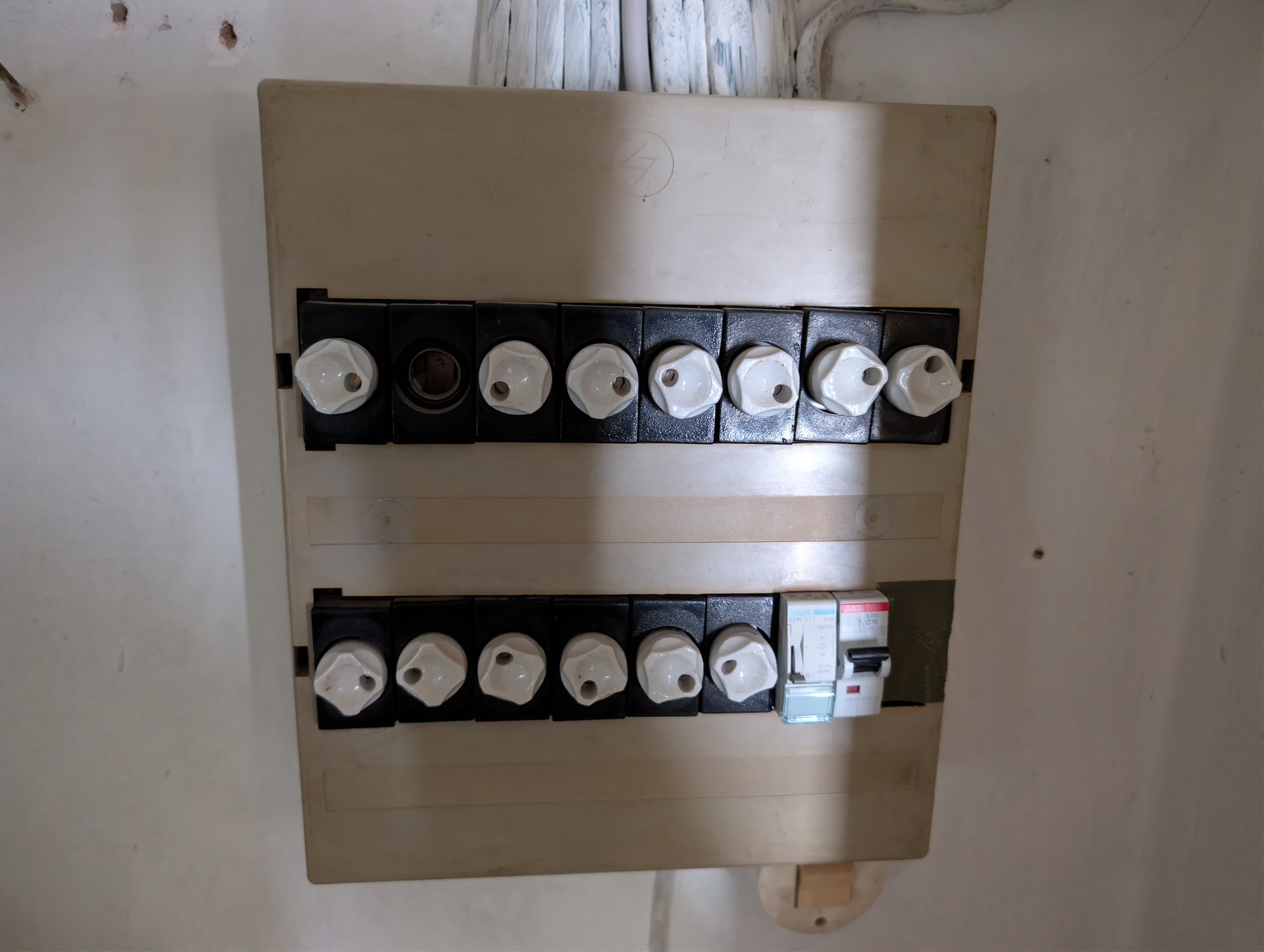

Bestand:
Insgesamt haben wir 11 Stromkreise, 10 davon abgesichert mit 10A, 1 mit neuem C16 Automaten - das ist die Klima. Einer der 10A Kreise ist offen - da ist keine Sicherung drin. Ich gehe davon aus das war vermutlich noch als meine Oma in der Etage lebte irgendwas für die Küche, wo jetzt nur noch ein begehbarer Kleiderschrank ist. Wir haben getestet und nix gefunden was nicht geht.
Mein Vater wüsste es wohl - kommt aber keine Antwort wenn ich am Grab nachfrage :wink:
Beschriftung ist...nuja...sparsam. (aka nicht vorhanden)
Ansonsten haben wir noch einen Hager Stromstoßschalter für die Flurlampe oben und 3 12V Schaltdrähte (2 Schalter oben und einer unten am Treppenaufgang)
Hier erstmal die Bilder:
Mein Plan ist nun folgender - hier ist euer Input erwünscht. Bitte bedenken, dass das Ziel hier eine Gesamtverbesserung des Zustands ist, die volle Schönheit nach DIN/VDE-Elfenbeinturm 2026 werden wir hier nicht erreichen.
  1. Kasten selbst wird erhalten, aus 3 Gründen: a) ist der Putz da oben mit Sie anzusprechen und wenn ich den abbaue hab ich erstmal ne Wandsanierung an der Backe. b) Will ich die alten Aluleiter nicht mehr stressen als nötig - wir wissen alle das die Biegeanzahl begrenzt ist und ich kenne deren volle Historie und Alter nicht. c) die PE und N-Auflageschienen sind perfekt Aluminium-kompatibel und daher soll sich daran auch nichts ändern. Die sind alle fest und haben tadellose Übergangswiderstände (hab mal durchgeklingelt) - das lässt man also am besten in Ruhe solange diese Leitungen drin sind.
  2. Ich habe jetzt 10x B10 ABB S201-Serie LS beschafft, sowie einen C13 - der soll den C16 der Klimaanlage ersetzen um wenigstens etwas Abstand zum 16er im UG zu schaffen. Formell reicht das nicht für Selektivität (da sagt man eigentlich Faktor 1.6 mindestens), aber ein C10 wird für die Klima nicht reichen. Insofern besser als nix und kein Sicherheitsrisiko. Die Zuleitung zur Klima ist natürlich brandneues 3x2.5mm² Kupfer.
  3. Adaptierung der Aluleiter. ABB verbietet zwar für die S201 nicht Alu einzuklemmen solange man mit Klinge abzieht und fettet, aber sie sagen auch offiziell zertifiziert ist es nicht. Mein Plan ist daher die Außenleiter oben links auf Wago 280-101er Reihenklemmen zu legen - unter Verwendung derer Alu-Plus Paste. Den Platz habe ich, weil einige der Schraubplätze eh leer und die alle auch breiter als 18mm sind, also sobald ich auf Automaten umstelle gewinne ich viel Platz.
    Damit fühle ich mich wohler. Das ist vom Hersteller offiziell so zertifiziert. Und die Aluleitungen bleiben ohne großes Verbiegen wo sie sind und können ihr Leben da ruhig weiterleben.
  4. Sowohl die Wagos und ABBs sind ja ohne weiteres mit flexibler Leitung kompatibel, also würde ich die innere Verdrahtung von den Klemmen zu den LS via H07 2.5mm² Litze schwarz machen.
    Das macht mir das Leben auf dem engen Platz etwas angenehmer. Die Ns und PEs bleiben wie gesagt einfach wo sie jetzt sind. Die 10 10er LS würden sich also dann unten abspielen.
    Zur Querverbindung unten nutze ich dann einfach eine ABB-1-Phasen-Schiene.
  5. Oben rechts käme dann der Stromstoßschalter, der C13 LS und Strommmess-Shelly für die Klima und eine neue Hutschienensteckdose von ABB hin - die würde sich den LS dann mit der Abstellkammer-Lampe teilen (Schalter davon siehe unten links).
Nun noch das Thema FI:
Sicherheitsmäßig ist das alles fein. Für Selektivität ist es aber natürlich schöner, hätte diese UV ihren eigenen. Ich sehe da 4 Optionen:
a) Man lässt es wie es ist. Das ist nicht problematisch und der ganze Weg ist abgesichert. Nachteil ist wenn oben was ist fliegt das UG teilweise mit raus.
b) Man baut jetzt nen einphasigen mit ein, das wären dann 2 in Reihe. Das ist technisch unproblematisch, aber auch nicht selektiv. Bringt also wenig.
c) Man nimmt im Ergeschoss den N vom OG vom FI-Block weg und gibt den nackten N hoch und baut oben einen einphasigen ein. Das ist dann selektiv, dann ist aber die ganze Zuleitung zur UV bzgl Fehlerstrom ungesichert wenn da mal einer nen Nagel oder so falsch in die Wand haut oder es in dem alten Gemäuer mal einen anderen Fehler gibt. Oder hab ich da gerade einen kapitalen Denkfehler?
d) Man ersetzt den LS zur UV durch einen C16er RCBO - also FI/LS in der Erdgeschossverteilung. - und genau hier kommt ihr jetzt: Ist das ok und zulässig? Ich wüsste jetzt ehrlich gesagt nicht warum nicht - aber vllt übersehe ich was. Weil wenn das geht, wäre das meine bevorzugte Variante. ABB hat ja auch 18mm breite RCBOs, d.h. ich müsste nur den alten LS rauswerfen, den RCBO rein und ihm den nackten N geben - und eben den N zur UV an den RCBO ausgang.
Zu d) würden mich eure Gedanken mal ganz besonders interessieren, andere Ideen auch erwünscht.

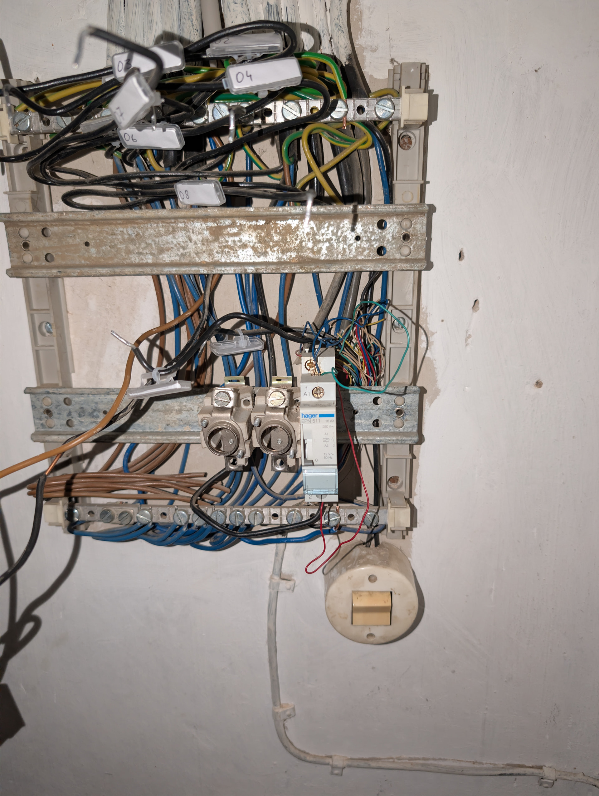

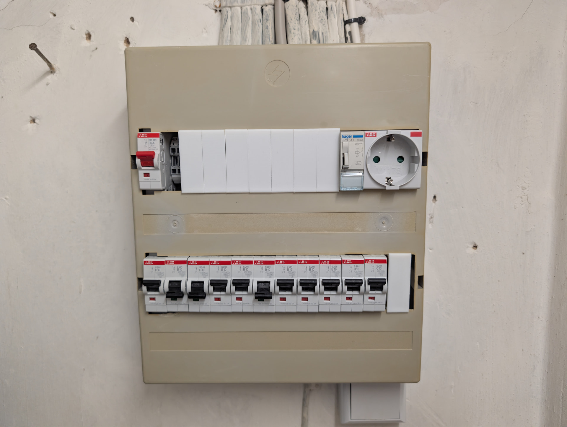

So, für Interessierte, die Erneuerung ist letztes WE passiert.
Ging alles wie geplant. Messung der Anlage mit meinem guten Megger MFT1552 ergab auch keine Probleme. Muss noch mit dem 3D-Drucker mal 2 schmalere Abdeckungsstücke drucken und Beschriftungsbänder anbringen damit es ganz sauber zu ist, aber ansonsten ist alles schick.
Was absehbar auch noch gegen ABB getauscht wird ist der Hager 12V Fernschalter, das Ding ist ja mal der Witz des Planeten, ich habe noch nie so bescheidene Schrauben und Klemmen erlebt, selbst bei China-Produkten. Vor allem die Einführtiefe bei den Schaltkontakten ist so lächerlich flach, dass man nie das Gefühl hat, dass das jetzt 'gut sitzt'. Auch ist es extrem einfach versehentlich hinter die Klemme zu stecken. Bestätigt nur mein Gefühl, dass Hager absolut überbewertet und seinen Preis einfach nicht wert ist.
Von den ABB S201 LS-Schaltern bin ich hingegen absolut begeistert. Die Klemmen sind vor allem auch für flexible Adern das Beste was ich je verwendet habe. Und sie sind so konstruiert, dass man den Leiter nicht versehentlich daneben oder dahinter einführen kann. Und komplett verkupferte, gefederte Kontaktfläche. Und mit ordentlichem Gefühl beim Schalten und mit rot/grün Indikatorfenster. Für 3,19€ pro B10 im Baumarkt absolut nicht zu schlagen.
Der Plan die Aluleiter auf die Wagos mit deren Paste aufzulegen hat prima geklappt. Ein Test unter Last (Mutter durfte Bügeleisen anwerfen) hat absolut keinerlei Erwärnung mit der Thermokamera gezeigt und die Übergangswiderstädne sind quasi nicht vorhanden (muss im niedrigen Milliohm-Bereich liegen nach Messung mit dem Installationstester).
Durch Erhalt der alukompatiblen UV-Box war bei PEs und Neutralleitern ja nichts weiter zu tun.
In der Verteilung hab ich dann für die Phasen mit flexiblem H07 2.5mm² gearbeitet.
Dazu erfunden habe ich dann noch einen Hauptschalter oben links um die Phase mal einfach abtrennen zu können für die ganze UV und eine ABB M1175 Hutschienensteckdose.
Und der olle DDR-Schalter unten rechts wurde mal gegen etwas modernes getauscht für das Raumlicht in der Abstellkammer.
