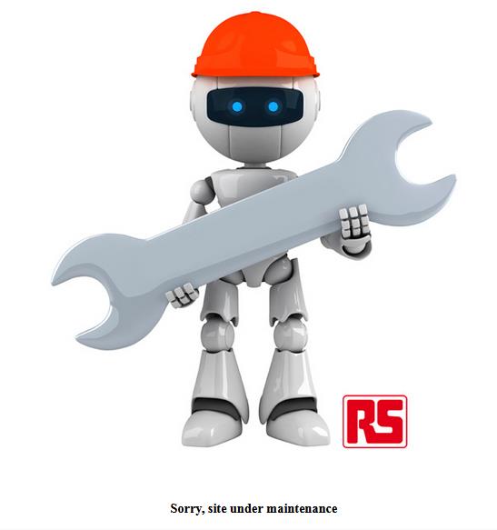

Ach jetzt weiß ich wieder, wieso ich den nicht bestellt hatte, deren Webshop ist kaputt (scheinbar noch immer)
Naja, dann nehm ich eben den von eBay, kostet 5€ mehr aber da ist das anderthalbfache auf der Rolle
Hallo Stefan,
die RS-Seite funktioniert bei mir IMMER! Ist das Saarland schon wieder ein Sonderfall :wink: .
