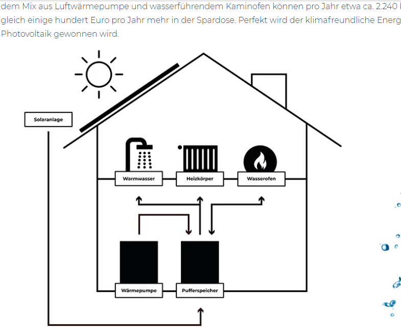

Dazu folgende Zeichnung:
Für mich die perfekte Kombination, weil ich meine alte Ölheizung nicht mehr betreiben möchte. Also Ölheizung+Kaminofen raus, Wärmepumpe und Kaminofen mit Wassertasche rein. Meine Photovoltaikanlage von 10 KW/p auf 18 KW/p erhöhen.

@Mischa: Nettes Bildchen, woher bezieht die Wärmepumpe ihre Energie?
Welche Hochtemperaturwärmepumpe soll die gewünschten/benötigten Temperaturen erzeugen?
Fragen über Fragen, wer das Bildchen gemalt hab frage ich lieber nicht.

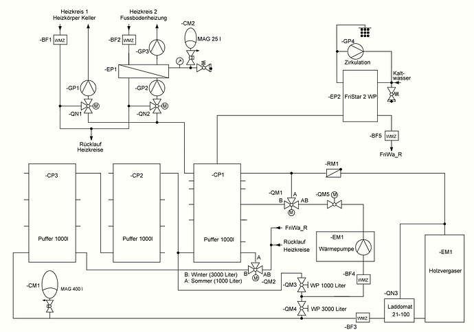

Ich habe vor 2 Jahren meine Heizung komplett in Eigenleistung erneuert.
Rausgeworfen habe ich Gasheizung und eingebaut habe ich einen Holzvergaser mit 3000 Liter Pufferspeicher und eine 5 kW Panasonic Luft-Wasser Wärmepumpe (Split).
Beheizt werden 250m² Wohnfläche. Ca. ein Drittel Heizkörper, der Rest Fußbodenheizung.
Ich fahre die beiden Wärmeerzeuge bivalent alternativ, weil das Temperaturniveau von Holzvergaser und WP nicht zusammen passen.
Im Winter fahre ich nur mit dem Holzvergaser. In der Übergangszeit, wenn die Temperaturen wärmer sind und mehr PV Strom vom Dach kommt (9,5kWp Anlage), fahre ich nur mit der Wärmepumpe.
Die WP läuft dabei nur tagsüber und läd die 3000 Liter auf 45 Grad auf. Morgens und Abends laufen die beiden Heizkreise dann aus dem Puffer.
Im Sommer lade ich nur den ersten der 3 Pufferspeicher um daraus die Frischwasserstation zu speisen. Ladetemperatur auch 45 Grad.

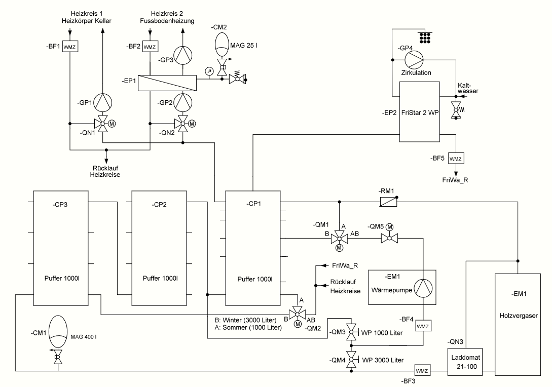

Hier mal der Hydraulikplan:
Wärmepumpe und Puffer macht in meinem Fall sinn, weil ich 3000 Liter zur Verfügung habe und damit auch bei relativ kleiner Puffertemperatur noch einigermaßen Energie einlagern kann.
Da du nur 800 Liter hast, lässt sich da nur durch hohe Temperaturen entsprechend Energie einlagern, was keinen Sinn macht. Zumal keine PV vorhanden ist.
Wenn Wärmepumpe, würde ich direkt in den Heizkreis fahren. Dann müsste die natürlich laufen, wenn die Energie benötigt wird.
Die Heizkörper schließen übrigens nicht automatisch eine Wärmepumpe aus. Ich fahre nur geringfügig mehr Vorlauftemperatur wie in der Fußbodenheizung. Meine Heizkörper sind allerdings auch ordentlich groß.

Jetzt hole ich das Thema mal wieder hervor, weil mich interessiert, ob es Probleme gab mit der Dichtigkeitdes Systems. Hier fließt ja dasselbe Wasser durch Fussbodenheizung und durch Heizkörper. Vielleicht kann der Betreiber etwas dazu schreiben?
Und mich interessiert der Anschluß der Speicher hintereinander, ist das immer noch so, dass der heiße Teil des ersten zum kalten Teil des zweiten führt?
