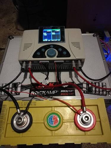

So sah der Testaufbau die Nacht aus :geek: :mrgreen::
https://abload.de/thumb/img_20221119_2158196aev6.jpg

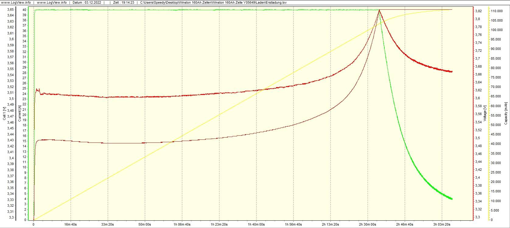

Der erste Schritt war die erste Zelle auf 3,65V zu laden um sie anschließend mit 40 Ampere für einen Kapazitätstest zu entladen.
Ausgangszustand:
Spannung bei Auslieferung:
YR1035+: 3,2972V
UT139C: 3,293V
Junsi 4010 Duo: 3,296V
IR bei Auslieferung:
YR1035+: 0,39mΩ
Junsi 4010 Duo: 5,6mΩ
Die erste Ladung hatte ich nochmal unterbrochen da ich als Abschaltkriterium nur die Balancerspannung gewählt hatte.
Anschließend habe ich als Kriterium den Ladeendstrom (10%) sowie die Balancerspannung (3mv) gewählt.
Ausbalancieren auf 3mv hätte man sich sicher sparen können, aber da ich alle Zellen am Schluss einheitlich vermessen möchte fand ich es ganz gut wenn am Schluss alle eine Ladeschlussspannung mit maximal 3mv Unterschied haben. Noch niedriger auf 1mv wäre auch gegangen aber man will es ja nicht noch mehr übertreiben als es eh schon war :mrgreen:.

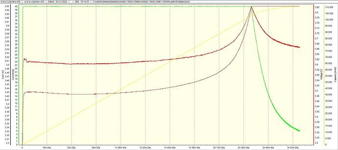

Und so hats dann ausgesehen... realativ uninteressant da es nur ein nachladen bis auf 3,65V war.
Die Spannungsspitzen sind gekommen da ich geschaut habe was passiert wenn ich am Kabel rumwackel :mrgreen:, oder zwischendurch die Klemmspannung messe.
Werte nach dem Laden:
https://abload.de/thumb/ladung135ahm8i07.jpg
https://abload.de/thumb/ladung273ahp9fe3.jpg
Ladestrom: 40A
Balancer: 3mv
Ladeendstrom 10%
Abschaltkriterium: Ladeendstrom 10% & Balancer 3mv
Ladung 1: 35670mah
Ladung 2: 73717mah
Insgesamt: 109,39Ah nachgeladen

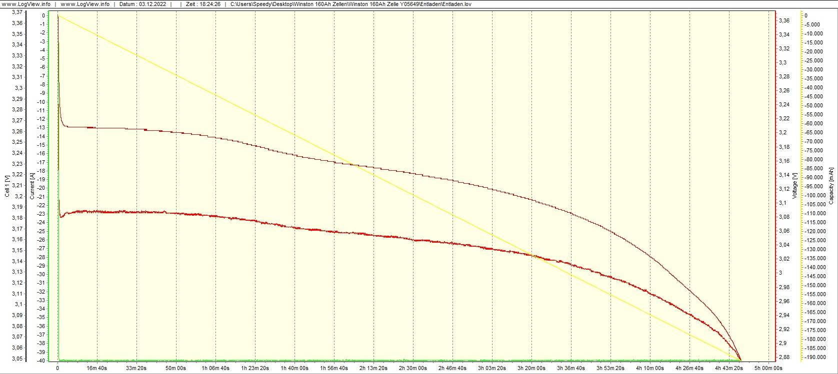

Dann ging es ans entladen und ich war erstmal geschockt da die Spannung bis auf ~3,087V eingebrochen ist, zumindest laut Lader :o :mrgreen:.
Klemmspannung war aber konstant bei ~3,25xV also wohl alles im grünen Bereich und ich weiß nicht genau wie der Lader im Zustand Laden/Entladen die Spannung misst und anzeigt. Jedenfalls ging es dann knapp 4 Std. bis 3,000V so weiter wo der Lader eigentlich abgeschalten hätte da ich 3V als minimalste Entladeschlussspannung gewählt hatte. Da ich aber beim Endstrom 50% angegeben habe (Standart Einstellung vom Junsi 4010 DUO), ging es noch etwa 2 Minuten weiter und der Lader hat dann auf die CV Phase umgeschalten. Zu diesem Zeitpunkt habe ich bereits 149Ah entnommen.... Das ganze lief dann weiter bis zu einer entnahme von 191Ah und der Entladestrom war bei 21 Ampere angekommen. Da ich aber einen Kapazitätscut von 120% gesetzt hatte war hier Schluss :mrgreen:, und bei 20 Ampere wäre eh Schluss gewesen... gut so denn ich hatte schon ein ungutes Gefühl die Zelle zu schädigen. Allerdings muss man bedenken das ich in der CV Phase nie unter 3V gefallen bin da der Lader ständig am regeln war... Lader erhöht Strom--> Spannung geht 2-3mv unter 3V--> Lader reduziert den Strom--> Spannung geht wieder über 3V (Zelle erholt sich) usw. bis der Strom durch die CV Phase immer weiter in Richtung 50% des eingestellten Entladestroms gegangen ist. Für mich heißt das: Hätte die Zelle das nicht leisten können wäre sie schneller in der Spannung eingebrochen und der Lader hätte entsprechend den Strom schneller Richtung 20 Ampere abgeregelt und dann abgeschalten. Eine Schädigung der Zelle ist also aus meiner Sicht ausgeschlossen trotz 191Ah entnahme. Das zeigt auch die anschließende Ruhespannung nach einer Stunde mit rund 3,20V. Ich lasse mich aber gerne eines besseren belehren falls das jemand anders sieht. Bei den folgenden Zellen werde ich allerdings genau bei Entladeschlussspannung von 3V den Entladevorgang beenden lassen, also den Endstrom auf 100% stellen. Da ich ja jetzt weiß das ich etwa 149Ah von 3,65V - 3,00V entnehmen kann. Es ist allerdings sehr erstaunlich wie lange die Zellen bei 3V noch im niedrigen Strombereich Energie liefern können ohne einzubrechen. GWL bzw. Winston gibt auch an das aktuell 12% mehr als die Nennkapazität drin sind, das wärem 179Ah (sicher bei 2,5V Entladeschlussspannung und hartem Cut ohne CV Phase)...im Modellbauforum zeigen die Erfahrungen auch das die Winston Zellen "unterzeichnet" sind, also mehr drin steckt als angegeben. Bis 2,5V wollte ich allerdings nicht gehen, und werde ich auch später in Betrieb nicht.
Werte Entladen
https://abload.de/thumb/entladeschlussspannune6dny.jpg
https://abload.de/thumb/entladungcvphaseerreih0dwy.jpg
https://abload.de/thumb/entladungkapazitatscu3xfxu.jpg
https://abload.de/thumb/entladung40ampereyzevm.jpg
Entladestrom: 40 Ampere
Entladeschlussspannung: 3V
Endstrom (Entladeschlussstrom): 50%
Entnommene Kapazität bei 3,000V Entladeschlussspannung: 149,141Ah
Kapazitätscut bei 120% und 192Ah
https://abload.de/thumb/erstladunghlfgv.jpg
Ladestrom: 40A
Balancer: 3mv
Ladeendstrom 10%
Abschaltung nach Ladeendstrom & Balancer
Ladung: 109,46Ah

Werte Entladen
https://abload.de/thumb/entladen40ampere365v-95d43.jpg
https://abload.de/thumb/entladeschlussspannunzefi8.jpg
Endstrom (Entladeschlussstrom): 100% (ohne CV Phase)
Entnommene Kapazität bei 3,000V Entladeschlussspannung: 152,63Ah

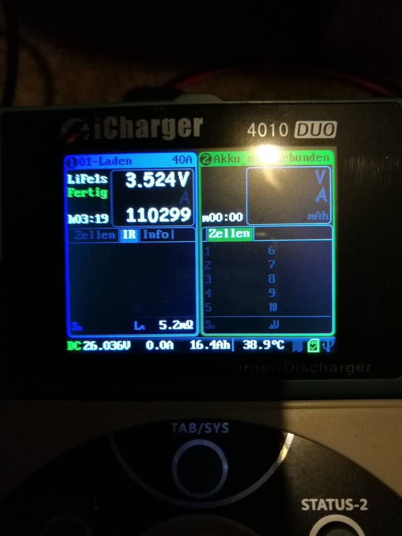

So genug gefasselt, hier noch ein paar Werte mit neuen Steckern:
YR1035+: 3,2977V
UT139C: 3,294V
Junsi 4010 Duo: 3,308V
YR1035+: 0,24mΩ
Junsi 4010 Duo: 6,2mΩ
Ladestrom: 40A
Balancer: 3mv
Ladeendstrom 10%
Ladung: 110,29Ah
Spannung nach 1 Stunde Ruhe:
YR1035+: 3,3547V
UT139C: 3,350V
Junsi 4010 Duo: 3,353V
IR nach 1 Stunde Ruhe:
YR1035+: 0,24mΩ
Junsi 4010 Duo: 4,7mΩ

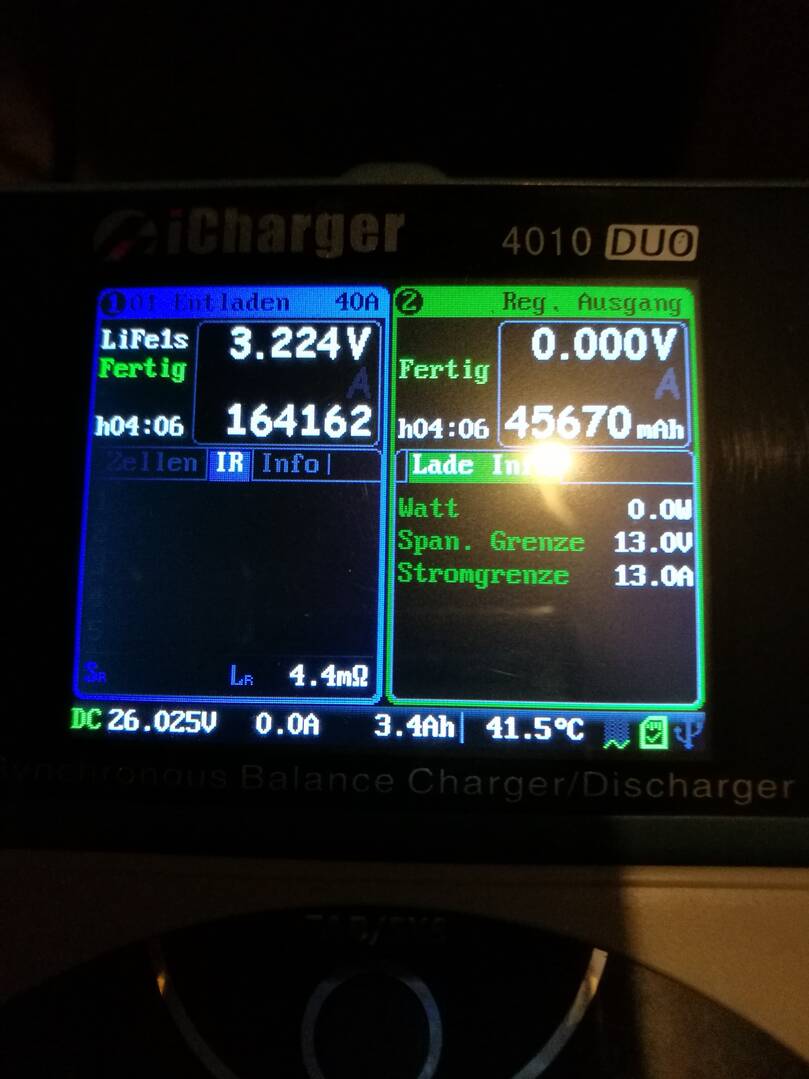

Entnommene Kapazität bei 3,000V Entladeschlussspannung: 164,16Ah
Spannung 1 Stunde nach dem Entladen:
YR1035+: 3,2602V
UT139C: 3,256V
Junsi 4010 Duo: 3,256V
IR nach 1 Stunden Ruhe:
YR1035+: 0,24mΩ
Junsi 4010 Duo: 4,5mΩ

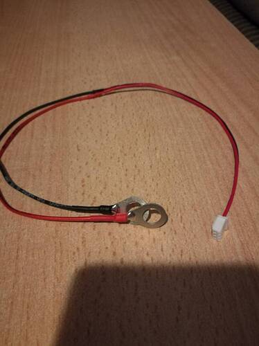

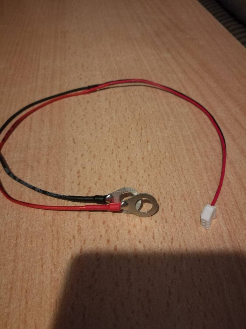

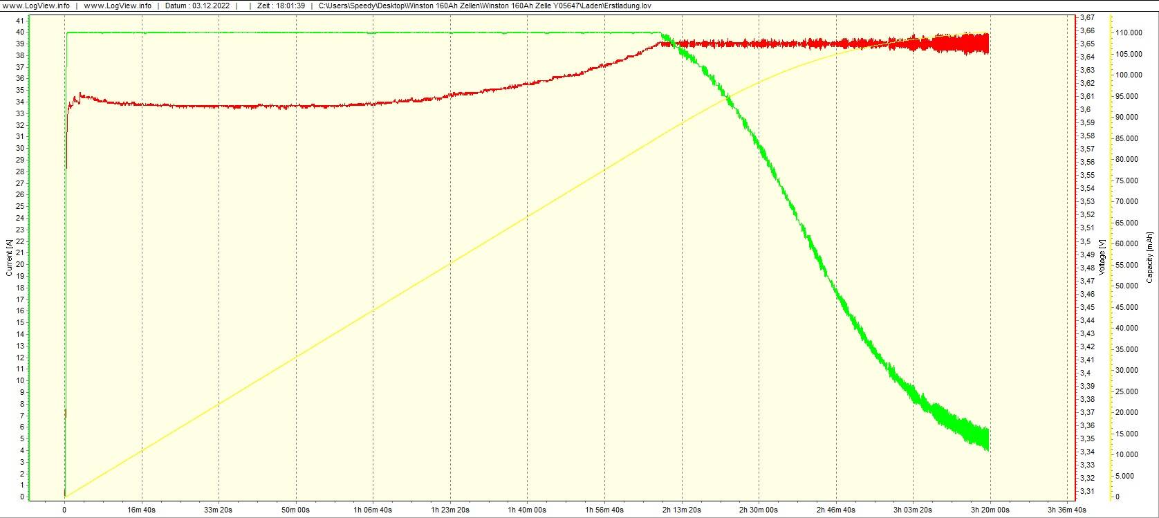

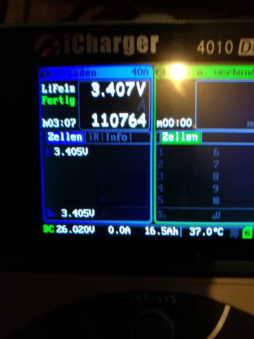

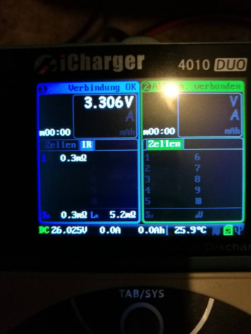

Hier ein Test einer Zelle wie oben erwähnt mit Balancerkabel.
Der Lader richtet sich hier direkt nach der Klemmspannung also so wie es zb. auch die EBC Testgeräte machen.
YR1035+: 3,2972V
UT139C: 3,293V
Junsi 4010 Duo: 3,294V
YR1035+: 0,25mΩ
Junsi 4010 Duo: 5,7mΩ
Ladestrom: 40A
Balancer: 3mv
Ladeendstrom 10%
Ladung: 110,76Ah
YR1035+: 3,3706V
UT139C: 3,366V
Junsi 4010 Duo: 3,368V
YR1035+: 0,25mΩ
Junsi 4010 Duo: 4,6mΩ

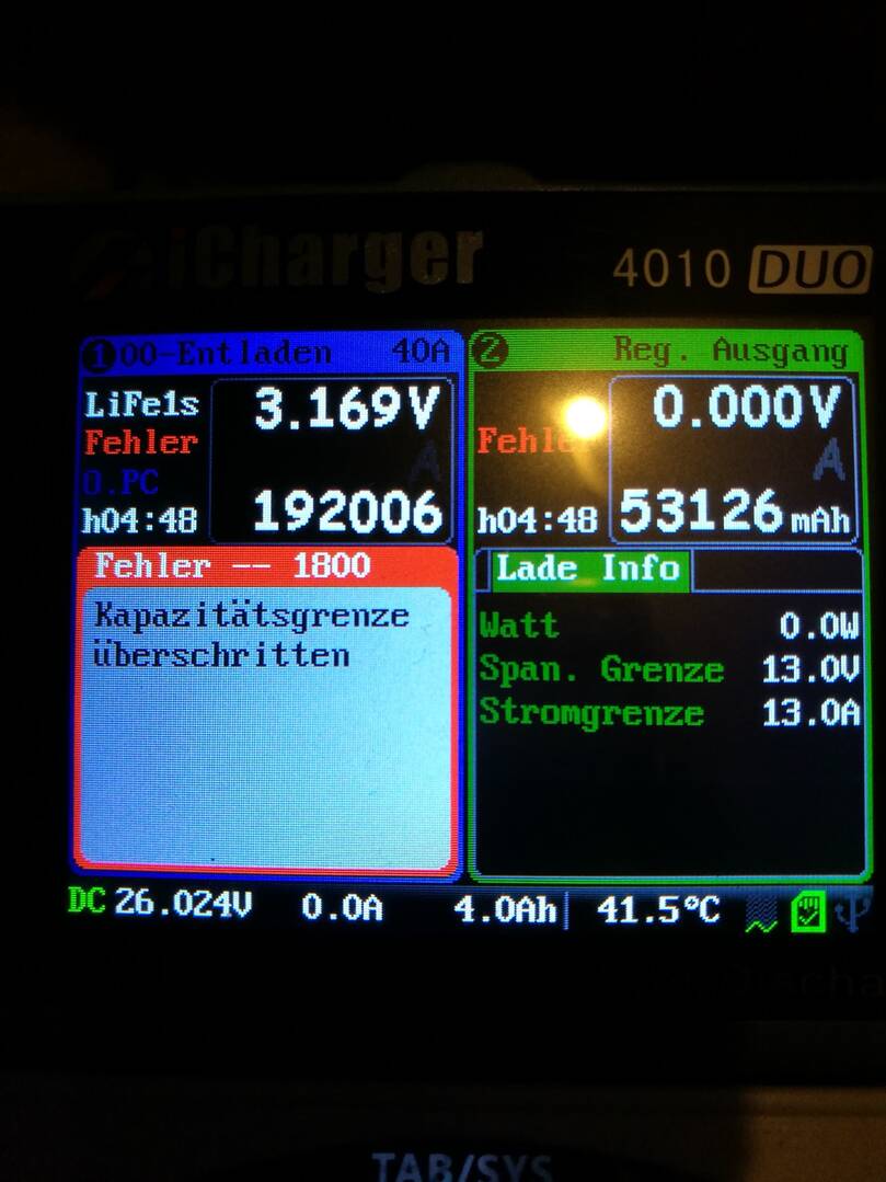

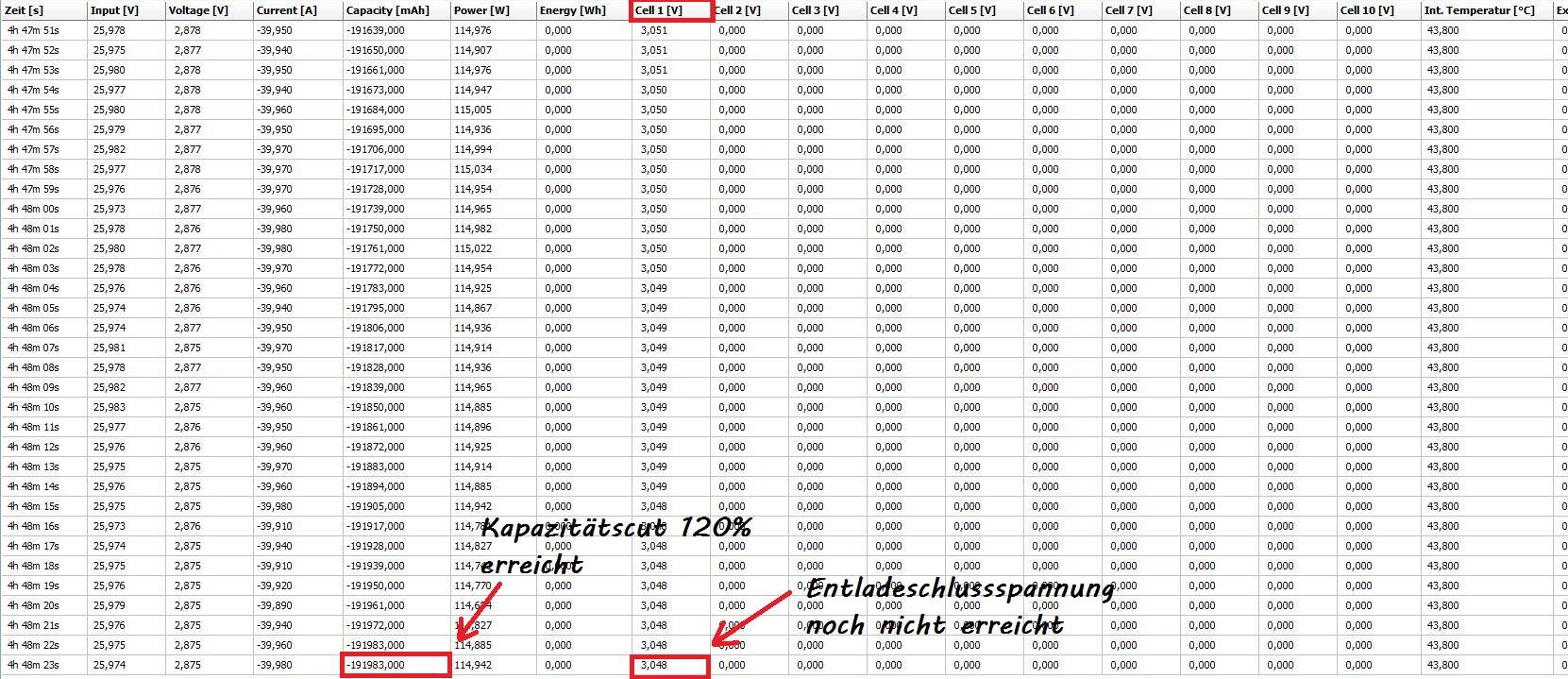

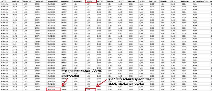

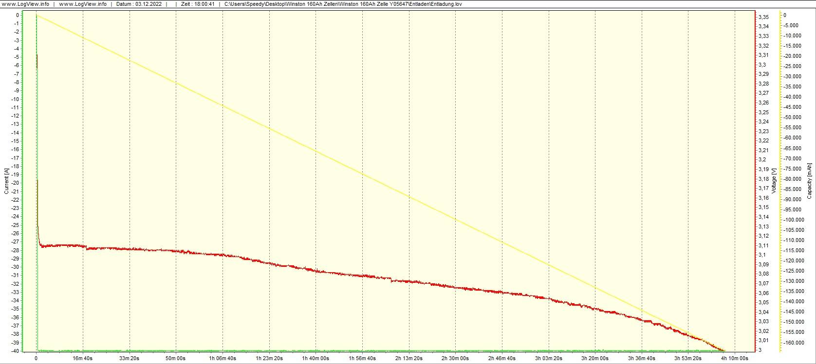

Kapazitätscut: 120%
Entnommene Kapazität bei 3,000V Entladeschlussspannung: 191,98Ah (Kapazitätscut)
Spannung 1 Stunden nach dem Entladen:
YR1035+: 3,2115V
UT139C: 3,207V
Junsi 4010 Duo: 3,208V
YR1035+: 0,25mΩ
Junsi 4010 Duo: 4,2mΩ
Wie man sieht ist die Zelle noch nichtmal bei 3V angekommen, es ist also noch Luft. Und wenn ich mir die Entladekurven, bzw. in der Tabelle schaue wieviel die rund 50mv noch an Kapazität ausmachen, sollten am Ende ohne Kapazitätscut bei 120% sogar insgesamt 200Ah drin sein ?.

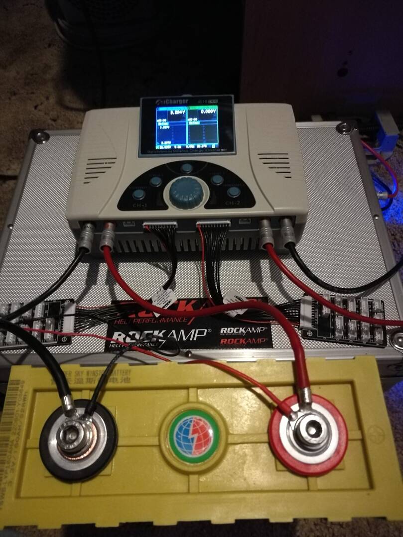

Und noch ein paar Bilder... mit dem Blancerkabel kommt der Junsi beim messen vom IR erstaunlich nahe an die Messung des YR1035+ ran, trotz einfacher Messung ohne Vierleiter und Gleichstrommessung.
