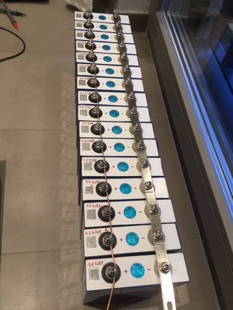

Ich schalte alle 16 Zellen parallel und verwende auf der einen Seite die mitgelieferten Busbars und auf der anderen Seite einen Kupferdraht. Geladen habe ich mit einem Labornetzteil mit Bananensteckern und Krokodilklemmen.

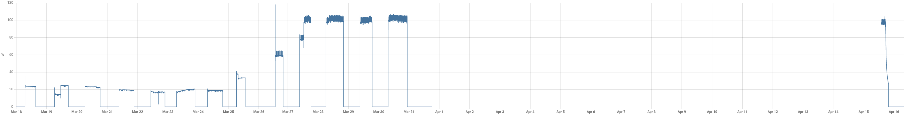

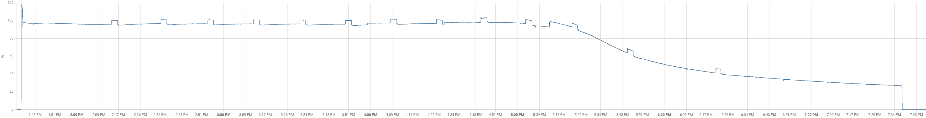

Das folgende Bild zeigt den Ladeverlauf anhand der Aufzeichnungen an einem Shelly Plug:
Die ersten Tage war ich sehr vorsichtig. Nachdem sich aber täglich sehr wenig bewegt hat habe ich den Ladestrom auf 15A erhöht. Dabei habe ich die Spannung am Labornetzteil so weit erhöht bis ich 15A erreicht hatte. Das war bei ca. 4,1V. Die Strombegrenzung musste ich nicht benutzen, d.h. der Strom war am Labornetzteil unbegrenzt. Der Shelly Plug hat dabei 100W Leistungsaufnahme angezeigt. An den Polen der Batterie lag eine Spannung von ca. 3,336V an, d.h. bei 15A eine Leistung von ca. 50W. D.h. es kam nur ca. die Hälfte der Leistung bei der Batterie an die an der Steckdose abgegriffen wurde.

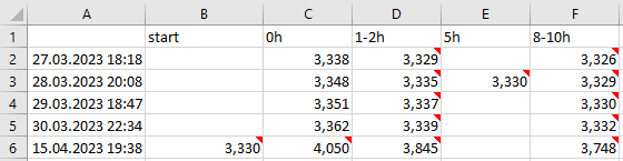

Z.B. am 27. März um 18:18, direkt nachdem ich den Ladevorgang beendet und das Labornetzteil getrennt hatte konnte ich eine Spannung von 3,338V messen. Ca. 1-2h später dann nur noch 3,329V und am nächsten Morgen 3,326V. D.h. täglich kam es zu einem, teils deutlichen, Spannungsabfall zwischen dem Ende des Ladevorgangs an einem Tag und dem Beginn des Ladevorgangs am nächsten Tag.
Ich war dann für ca. 2 Wochen im Urlaub und habe gestern wieder begonnen den Ladevorgang fortzusetzen. Am Anfang, vor dem Laden zeigte das Messgerät 3,330V an. Deshalb hatte ich angenommen, dass der Ladevorgang sich ähnlich wie am 30. März abspielen würde, wo die Startspannung auch 3,330V war. An dem Tag hatte ich von 7:24 Uhr bis 22:34 Uhr geladen, d.h. ca. 15 Stunden.
Gestern lief es dann aber anders:
Ich hatte um ca. 13:38 mit dem Laden begonnen und erst um 19:38, d.h. 6 Stunden später, wieder auf die Spannungsanzeige geachtet und 4,050V gemessen. Danach habe ich das Netzteil sofort getrennt und die Batterie weiter beobachtet.

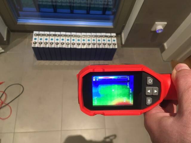

Ich konnte weder Auffälligkeiten an den Zellen, also keine Verformung oder ähnliches feststellen noch an der Temperatur:
Alle Zellen hatten Zimmertemperatur von 23.3°C.

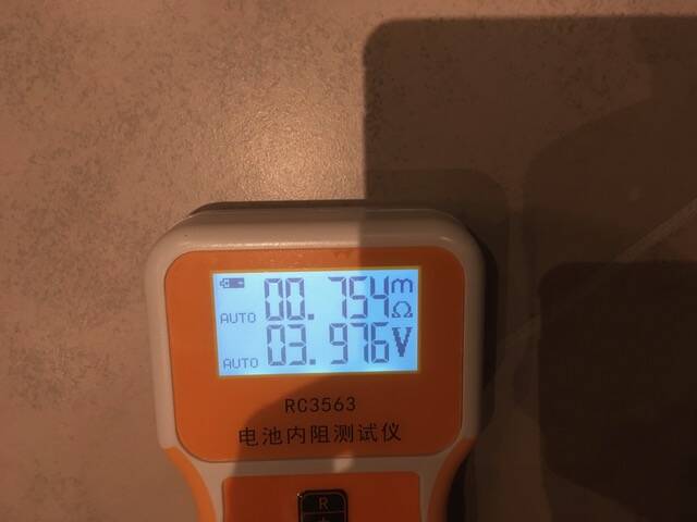

Ca. 10 Minuten später war die Spannung bereits auf 3,976V gesunken:
Am nächsten Morgen um 7:00 Uhr war die Spannung dann bei ca. 3,75V.

  • das Verfahren ist ungeeignet, paralleles laden nur für kleine Zellenzahl, und das Material, ist ungeeignete, Krokolemmen und Bananenschnüre für 15 A, und das die Ladegeräte einstellung ist falsch, auf 4 Volt ohne Strombegrenzung.
Falsch war es auch, bei so großen Zellen und so hohem Ladestrom eine Seite der Akkus nur mit Draht zu verbinden und nicht mit busbars.
