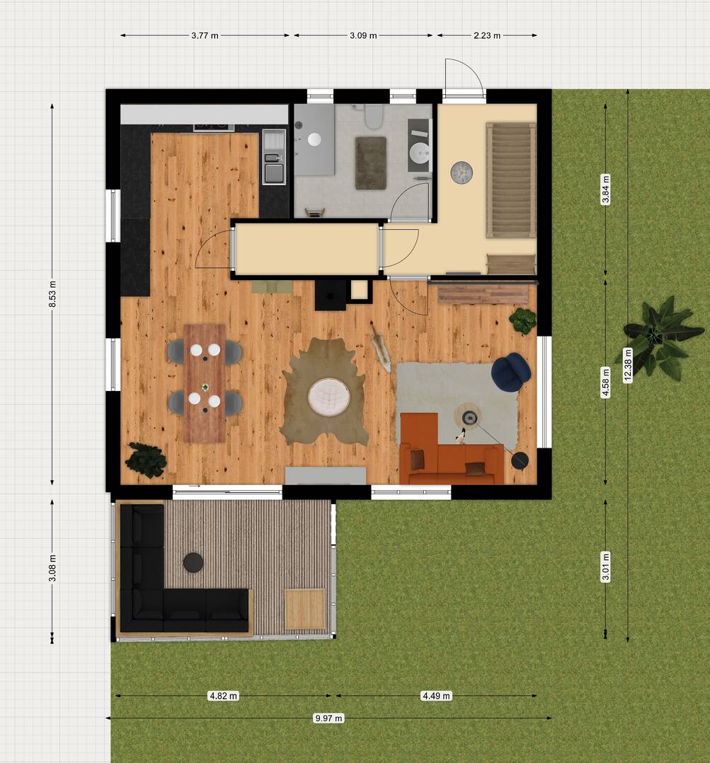

Normal laufen meine Wand-Perferas (Poroton-Ziegelhaus Bj. 2000) alle fest mit Stufe 2
und Außentemperatur abhängiger Bedarfsteuerung 40-80% (bei 5° Außen 50% Bedarfsteuerung).
Meine Familie und ich kommen damit klar.
Höhere Stufen machen mir zuviel Luftzug (wird dann schnell als kühl empfunden) und sind mir vom Geräusch zu unangenehm.
Wie der COP sich bei verhält ist unklar, bei Eurovent gibt es zwar tolle Datenblätter ab steht keine Lüfterdrehzahl dabei.
In der Sommerhitze stelle ich mir die Truhe als unangenehm vor wenn es unten im Bodenbereich ziemlich kalt ist.
Oder wie sind da die Erfahrungen?
Das war letzten Sommer gar kein Problem, wenn die leicht säuselt und den Raum dabei nicht zu heftig abkühlt merkt man nichts unangenehmes, es sei denn man hockt sich direkt vor die Truhe.
Das wird aber, denke ich, beim Wandgerät auch nicht anders sein, Erfahrungen im Sommer habe ich bei diesem aber noch nicht, da es letzten Sommer noch nicht lief.
