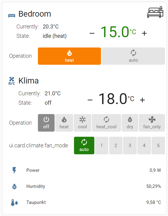

Was die Steuerung angeht nutze ich die Fernbedienung und die MEL App nicht. Stattdessen habe ich es in Home Assistant, da kann ich das dann mit der Gasheizung kombinieren und habe noch Dinge wie Taupunkt usw. Dadurch hat man viel bessere Steuerungsmöglichkeiten und das UI ist natürlich auch besser, allein schon wegen der Vereinheitlichung.
