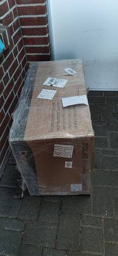

Heute um 18:15 Uhr wurde noch mein Deye SUN-12K-SG04LP3-EU per UPS geliefert.
Gesamtpreis 2.120 € allin (also Fracht+Zoll)
WR für 1.980 $ + 260 $ DDP Frachtkosten = 2.240 $ + Alibaba Zahlungsgebühren
Zeitlicher Ablauf:
28.01. Anfrage bei einigen Händler über alibaba
06.02. bei alibaba bestellt
07.02. bezahlt
17.02. wurde der Versand vorbereitet
23.02. UPS Versandlabel für den Transport vom Hafen Rotterdam zu mir wurde bereits erstellt
01.03. Versandpapiere wurden bei alibaba hochgeladen, jetzt wusste ich das Schiff und den Zeitplan: EVER GRADE 1233017W
Abfahrt YANTIAN 5.3., Ankunft ROTTERDAM 30.3.
Ich konnte die EverGrade bei marinetraffic verfolgen.
Wir war klar, dass ein großes Containerschiff mit 20.124 TEU (Twenty-foot Equivalent Unit, deutsch Zwanzig-Fuß-Standardcontainer) nicht mal eben gelöscht ist und das der Zoll die Sendung noch verzögern kann.
07.04. Karfreitag: im UPS Tracking änderte sich was.
11.04. (erster Arbeitstag nach Ostern) wurde per UPS geliefert.
Somit eine Lieferzeit von ca. 2 Monaten was für mich OK ist. So hatte ich genug Zeit die Unterkonstruktion vorzubereiten.

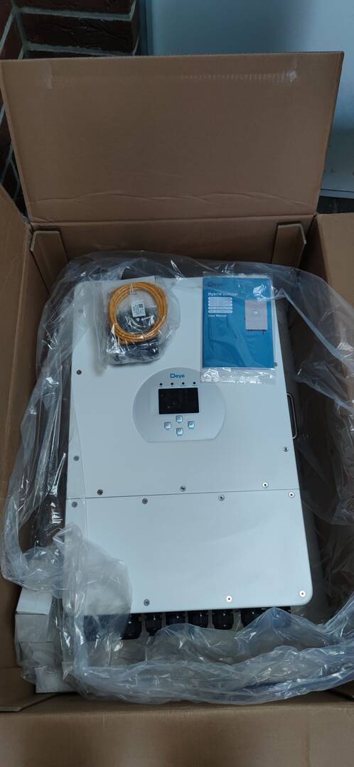

Der Karton kam gut verpackt an und es ist wirklich der Deye 12k.
Ich bin zufrieden.
