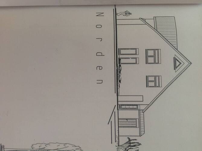

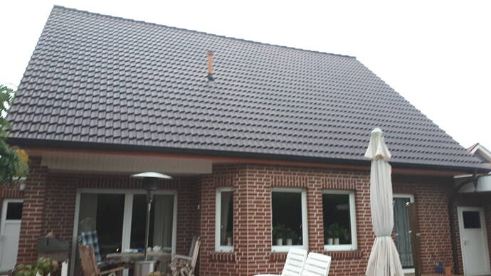

Gott sei Dank hatten wir noch die alten Unterlagen der Heizung aus der Zeit des Hausbaus 1997.
Und bei der Suche nach weiteren Informationen zu der Heizung viel mir auch ein Gespräch mit dem Heizungsinstallateur während des Innenausbaus des Hauses ein, dieser fragte mich damals ob er eine Außentemperatur-Steuerung einbauen soll. Mit dieser Frage war ich völlig überfordert und sein Hinweis, damit könnten wir die Raumtemperatur nicht mehr per Hand einstellen, hat mich dazu bewogen den Einbau abzulehnen. Zum Glück war das notwendige Kabel für den AT-Fühler aber bereits installiert und hing also sage und schreibe über 20 Jahre nutzlos 40cm an der Nordseite aus der Wand runter.
Hausfotos 1997
<a class="embeddedAttachmentLink jsImageViewerEnabled" title="IMG_9987.jpeg" href=" Link entfernt "><img src=" Link entfernt " alt="" width="352" height="198" /><a class="embeddedAttachmentLink jsImageViewerEnabled" title="IMG_0167.jpeg" href=" Link entfernt "><img src=" Link entfernt " alt="" width="352" height="198" /><a class="embeddedAttachmentLink jsImageViewerEnabled" title="IMG_0170.jpeg" href=" Link entfernt "><img src=" Link entfernt " alt="" width="352" height="198" /><a class="embeddedAttachmentLink jsImageViewerEnabled" title="IMG_0169.jpeg" href=" Link entfernt "><img src=" Link entfernt " alt="" width="352" height="198" /><a class="embeddedAttachmentLink jsImageViewerEnabled" title="IMG_0174.jpeg" href=" Link entfernt "><img src=" Link entfernt " alt="" width="352" height="198" />
