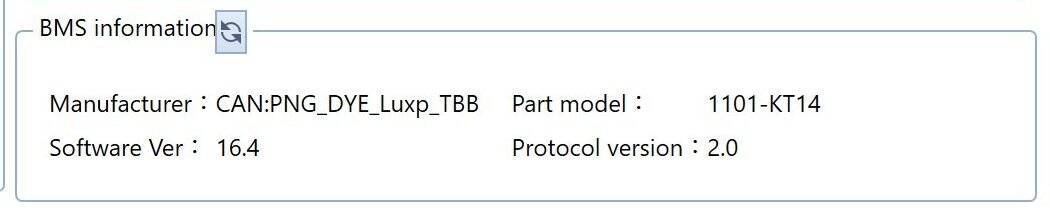

Hallo dieses BMS ShEnergy (48100 10e V16 KT) ist offensichlich baugleich mit dem Seplos 2.0.
Die Software BMS Monitor sollte bekannt sein, denn mit dieser lassen sich alle Werte der Batterie auslesen, sowie parametriesieren.
Dieses wird vom BMS Monitor als erkanntes BMS angezeigt.

Das Update von 16.4 auf 16.7 soll diesen 3-ten weiteren point nun berücksichtigen.
Der chinesische Support hat mir dieses Firmwareupdate zukommenlasen, mit dem ich von Version 16.4 auf 16.7 updaten kann.
