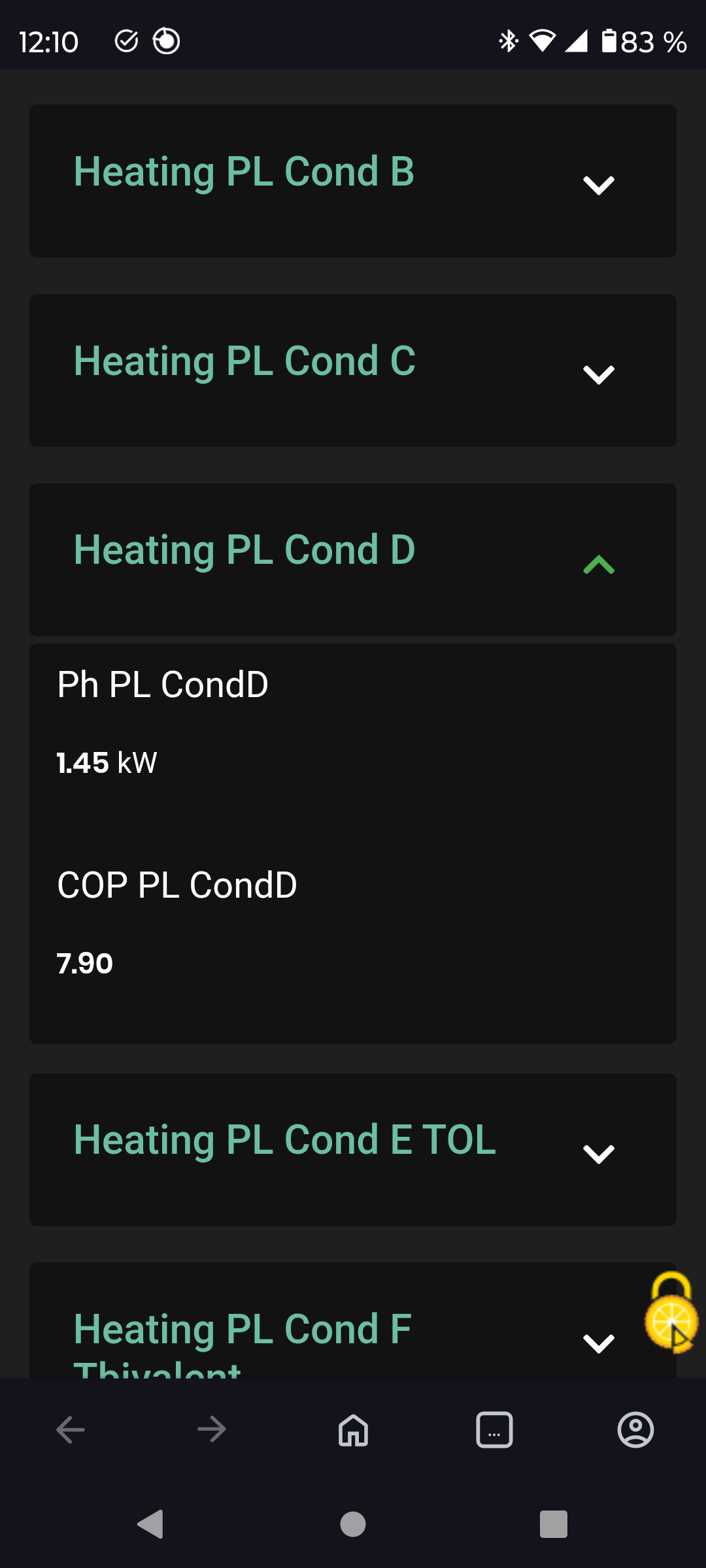

Durch meine Recherchen und dieses Forum habe ich nun die 2er Split SCM41ZS-W mit 1,5KW SRK15ZS-WF
IG ins Auge gefasst.
Für das 15qm Zimmer und den Wohndachboden dann evtl. ein weiterer 2er Split mit 1,5kw und ein 2kw IG.
Wir wollen so viel wie möglich unsere Ölheizung damit ersetzen.
Hier im Forum habe ich gelesen, dass die SCM41 bis zu einem kleinen dreistelligen Watt Wert runtermodulieren soll. Eurostat gibt einen Wert von 1,45kw an. Kann jemand den niedrigeren Wert aus dem Forum bestätigen?

Die Anlage modulliert bist ca. 180W elektrisch im Heizbetrieb herunter.
Ich persönlich habe noch nicht viel von dem aggressiven Regelverhalten gesehen, steuere aber troztdem für etwas mehr Komfort mit home assistant um die Taktpausen etwas zu optimieren.
Ansonsten kann man ja den Sensor umbauen, oder eine Platine einbauen, die im MHI Thread jemand verbaut hat.
Ich würde sie weider verbauen, gerade bei dem Preis und der Möglichkeit auf 180W zu modellieren.
Heizleistung und elektr. Leistung verwechselt?
Habe ich da was falsch verstanden?
offensichtlich.
elektr. Leistung = Heizleistung / COP
Es gab auch irgendwo die Anleitung, wie die Daten zu interpretieren sind.
