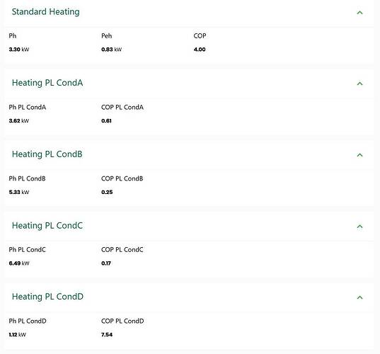

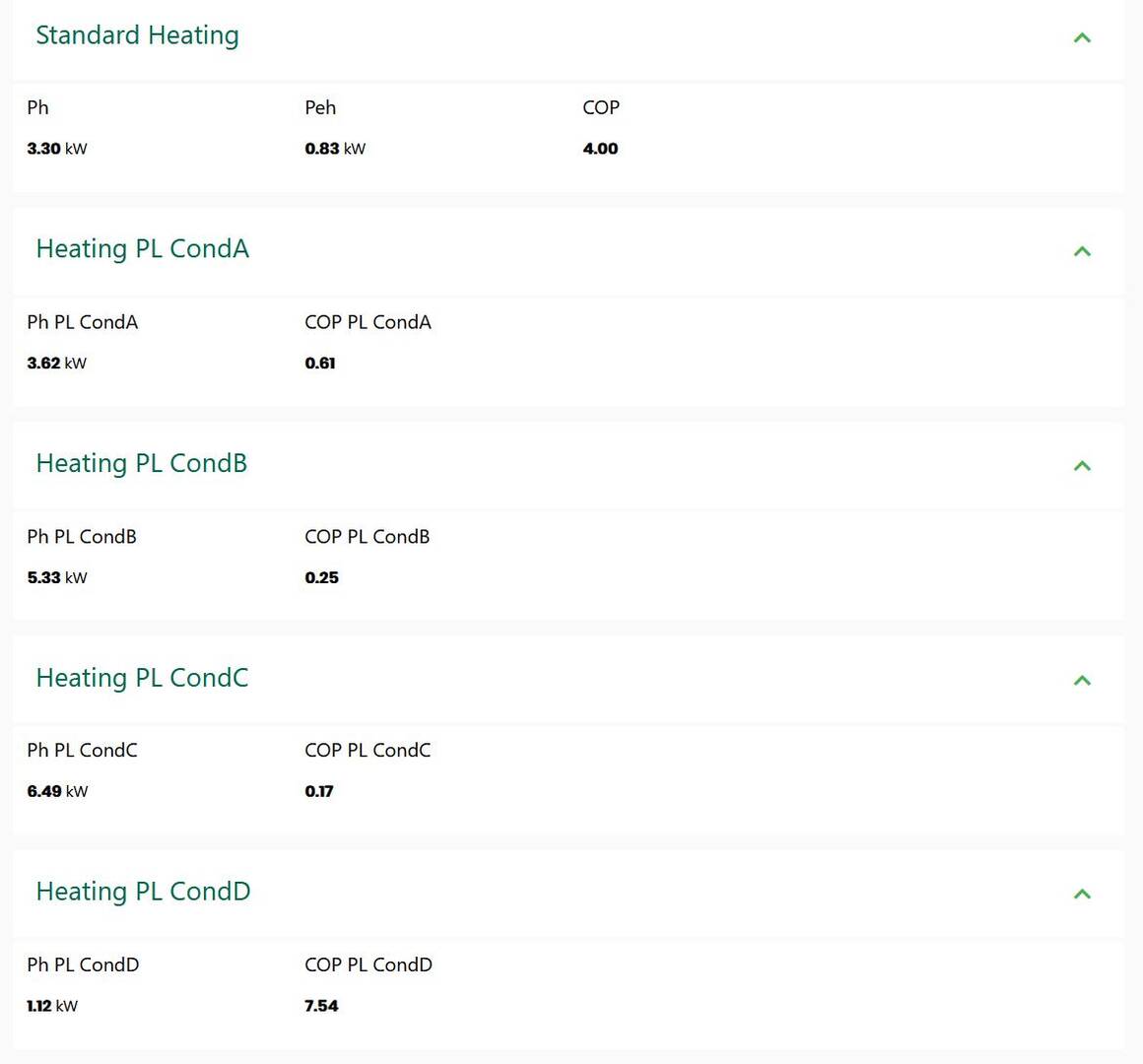

@win Hab mal auf eurovent geschaut... aber da scheinen die COP Werte falsch zu sein oder?
Zumindest hat diese ähnliche Werte wie die oben genannte Panasonic Etherea, kostet aber fast das doppelte. beim Kühlen habe ich meine noch nie über 600 Watt gesehen, da hat sie ja einen krassen wert von 9
wenn du ne PV Anlage hast, und Strom egal ist, dann kannst du die billige Daikin holen, musst du natürlich damit leben, dass die nicht so schick ist :laughing:
