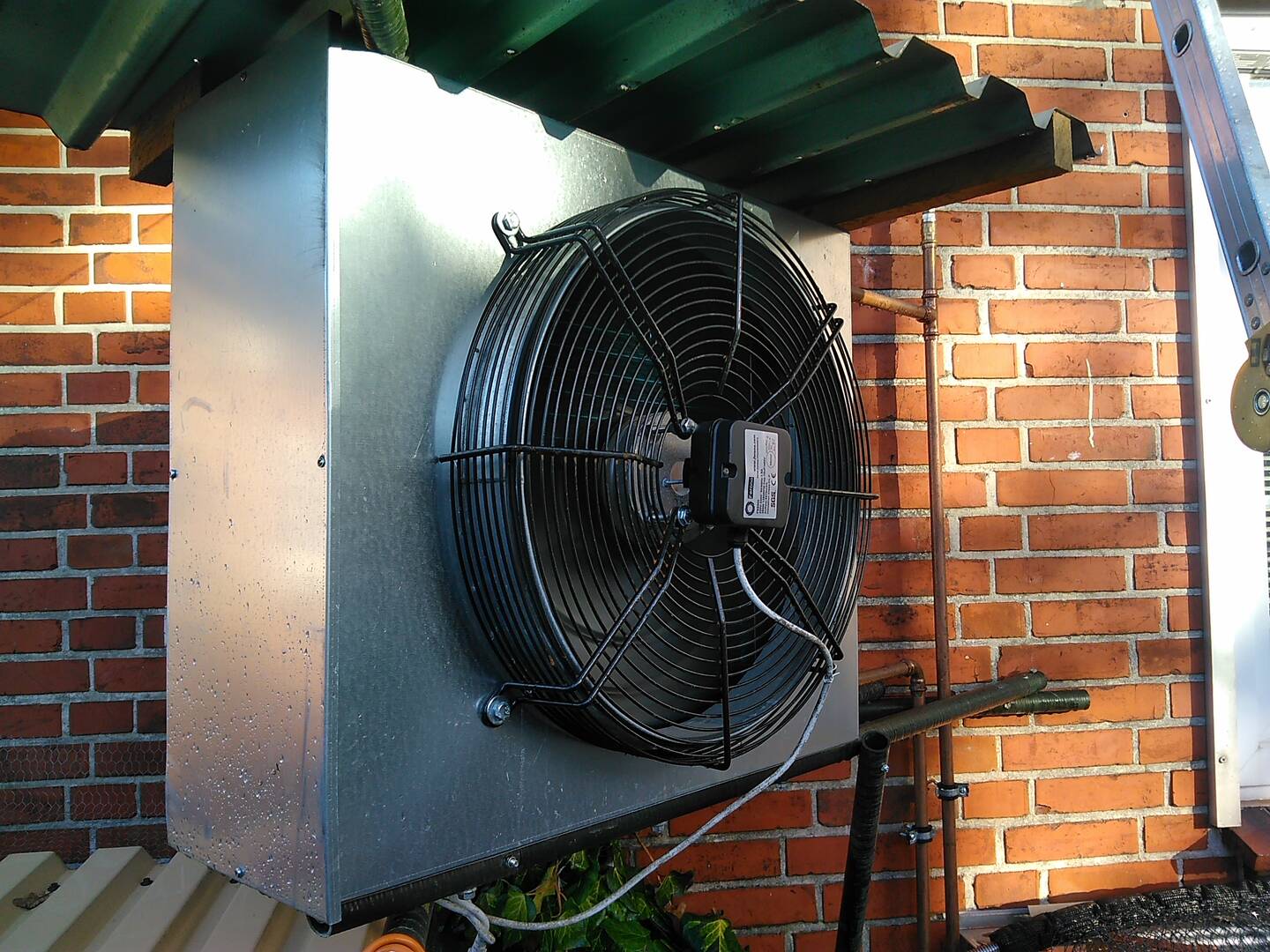

Ich hab inzwischen mal ins Blaue nach Bauchgefühl was selbst gebaut...
Es ist jetzt seit zwei Tagen in Betrieb. Und überraschenderweise mit sehr gutem Ergebnis.
Im Moment läuft es ohne Lüfter nur mit nativer Strömung durch den Wind mit identischen Parametern wie die fertig gekaufte Luft-WP.
Der billigste Lüfter mit diesen Maßen hat 300W Nennaufnahme und ist gnadenlos überdimensioniert. Um die Leistung anzupassen muß man den Lüftermotor mit einer anderen Netzfrequenz ansteuern. Vollgas wird nur zum Auftauen des Eisspeichers gebraucht. Für den Luft-WP Betrieb bräuchte man den Lüfter zunächst nicht.

Ganz einfach ein billiges Heizregister in der Bucht gejagt und mit einem billigen Ventilator versehen.
Grundlagen zur Bemessung habe ich keine vorliegen. Die Angaben des Herstellers sind für Wasser, für Solarflüssigkeit sind liegen auch keiner Daten vor.

Also so sieht mein "Heizregister" aus.
Nachdem ich den Preis beim meinem Installateur erfahren hab, wurde mir schwindelig.! Also DIY.
Ich schätze, daß man in der Kombo als Heizgerät locker weit mehr als 50kW da drüber kriegt. Das ist ein Wärmetauscher für Lüftungsrohre mit Durchmesser 50cm. Der Lüfter paßte nicht ganz rein, also habe ich die Halteschrauben des Motors durch längere ersetzt.
Mein Ziel ist zur Zeit ein Eisspeicher. Im Moment ist nur eine "Luft/Sole" WP realisiert. Der Lüfter ist z.Zt. nicht in Betrieb. Die natürliche Luftbewegung reicht völlig aus für den direkten Betrieb. Im Endausbau wird bei Bedarf der Eisspeicher mit dem Heizregister aufgetaut.
Der nächste Schritt ist eine Drehzahregelung für den Lüfter. Das geht bei einem Lüftermotor wie diesem nur mit einer VFD, also einem Frequenzumrichter.

Inzwischen ist das Heizregister im Regelbetrieb.
Der Ventilator hat 300W und wird nur zum Auftauen des Speichers mit Vollgas gefahren. Drosseln kann man den nur mit einem frequenzgesteuerten Inverter. Ich habe mir so ein Teil angeschafft und jetzt kann ich den Ventilator von Stillstand bis volle Drehzahl exakt regeln, ohne Geräusche und unzulässige Erwärmung des Motors.
