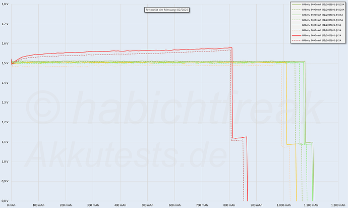

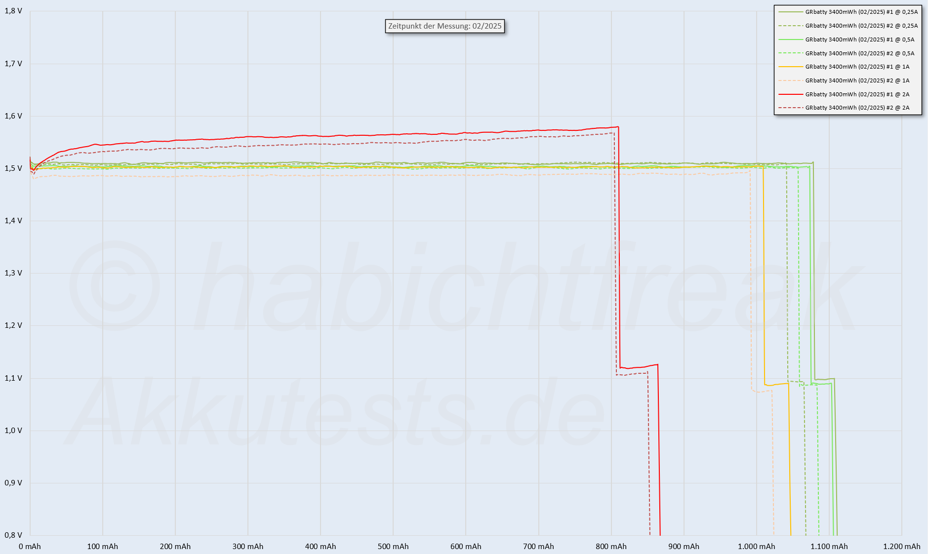

Die Imuto die du da hast sind sicherlich nicht schlecht. Aber die GRBatty … halten nicht was sie versprechen
Die aufgedruckten 3400 mWh bzw. 2133 mAh sind stark übertrieben
