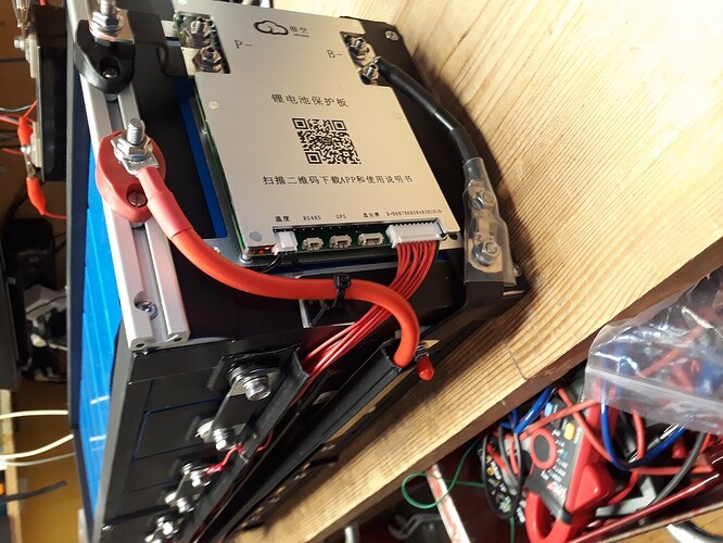

Habe mir 2 St. davon gegönnt für meine beiden 24V/240Ah LiFePo Blöcke, die ich grade zusammen zimmere.
Taugt das integrierte Columeter für die Ladestandsanzeige?

Kling für mich als würde das BMS aus einem kompletten Ladezyklus die Kapazität ermitteln.
Leider ist das Manual nicht aktuell und es fehlen einige Parameter- und Featurerklärungen. Sie sind aber wohl am überarbeiten weil die letzten Updates noch nicht berücksichtigt sind.
Einige Infos konnte ich nach einigen hin und her aber im Chat rausbekommen, z.B. zur Spannungsversorgung B+, User Private Data, für PC am RS485 Port gibt es keine fertige Software.

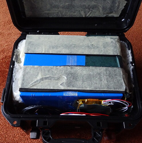

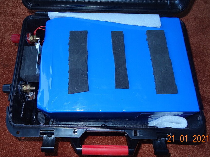

Nein ist mir nicht bekannt, habe auch bisher in noch keinem Datsheet von Lishen, EVE, CATL oder anderen einen expliziten Hinweis dazu gefunden.
Habe aber schon mehrere Geräte im Handel gesehen bei denen die prismatischen Zellen liegend verwendet werden.
In den Outdoorkoffern ist das z.B. häufig der Fall.
Mit der Ausrichtung, würde sich mir auch nicht Erklären warum die nur stehen sollten...ist ja nix offen, aber wer weiß, das Datenblatt sollte es zumindest dann sagen.
