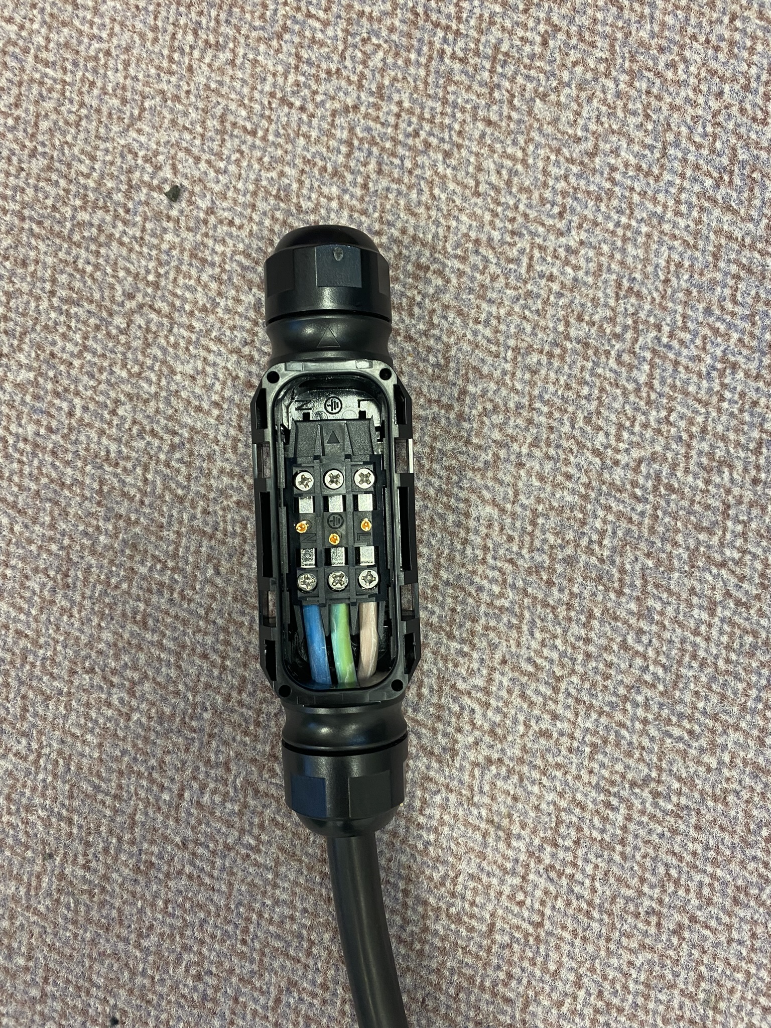

Ich hab mir auch die HMT 1800 gekauft und das so verstanden in der Anleitung das es sich bei den zusätzlichen Kabeln nur um teure Klemmdosen handelt.
Da vom Preis her akzeptabel und sofort lieferbar, habe ich mir nun den HMS 500 1T bestellt (mit diesem Zusatzkabel).
Das Kabel ist definitiv unnötig und überflüssig, man kann auch am Netzkabel welche aus dem Hoymiles kommt gleich die drei Adern abnehmen und an das Hausnetz klemmen.
Keine Ahnung was das mit diesem Adapterkabel soll, es enthält nur eine Klemme um die drei Adern weiterzuführen bzw. auf einen Stecker (Schuko oder Wieland) zu klemmen.
Auf jeden Fall funktioniert der WR tadellos auch der NA-Schutz.

Das ist durchaus möglich, dass der Garantieanspruch durch entfernen des Steckers entfällt, aber ich werde es drauf ankommen lassen. Im Moment läuft es noch alles provisorisch zusammengesteckt mit diesem Adapterkabel. Ich werde aber dann bei der entgültigen Montage den Stecker am WR entfernen, die drei Adern in einer IP66-Dose auf die drei Adern aus dem Hausnetz klemmen und fertig. Das ist dann 100%ig VDE-Konform Die Feste Leitung vom Hausnetz muss mir aber ein Freund (Elektriker) noch legen.

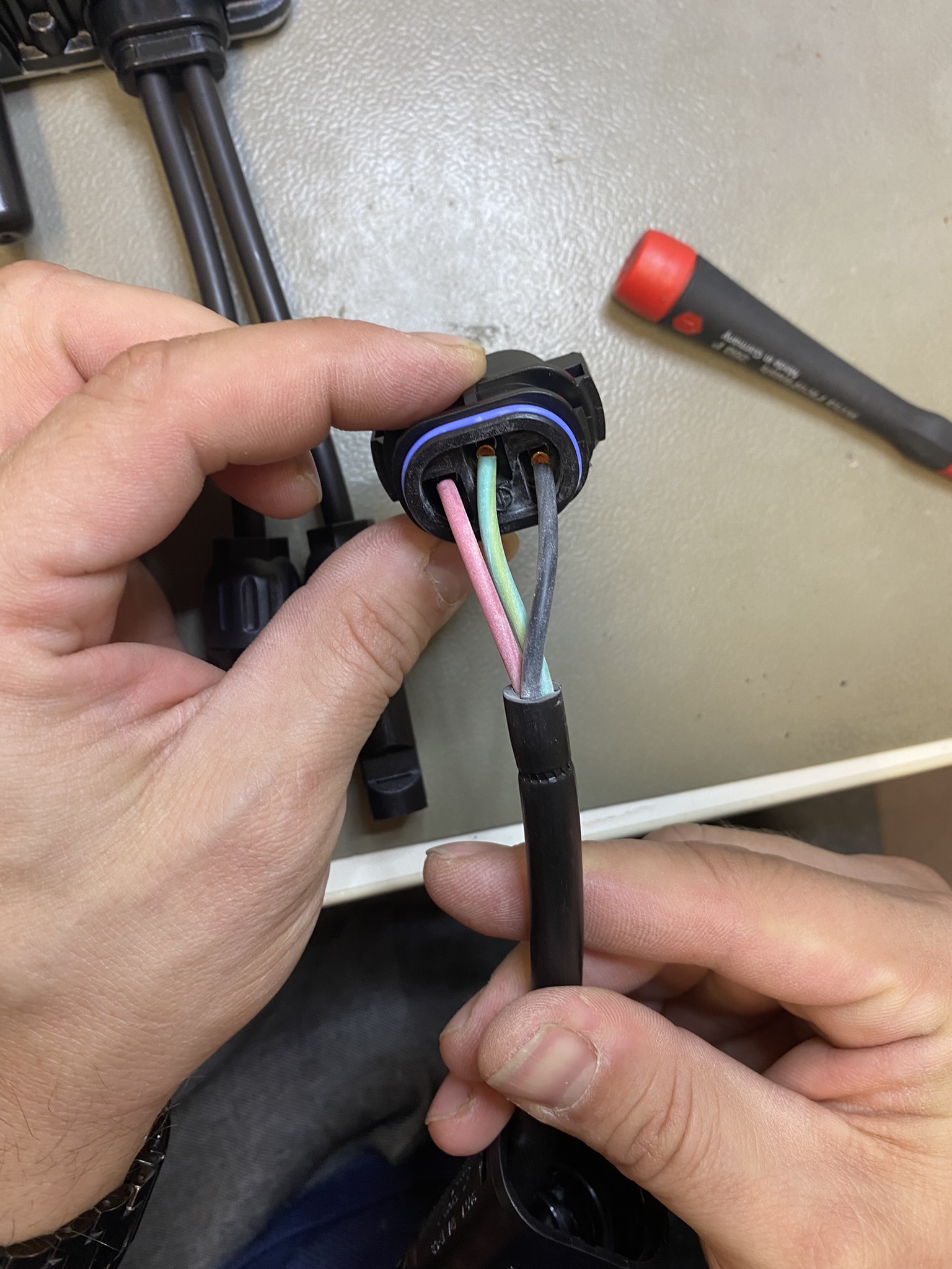

Hallo, wie hast du den Stecker des AC-Kabels, welches vom HMS kommt, geöffnet? Geht das ohne Gewalt und ohne den Stecker zu zerstören?
Am dem Ende des Steckers, welches vom HMS kommt, sehe ich eine Art Kunststoffmutter. Diese sitzt aber sehr fest. Deshalb habe ich mich noch nicht getraut, da mit einem Gabelschlüssel ranzugehen.
@pitty Das lässt sich alles ohne Gewalt öffnen. Die Mutter war bei mir nicht so fest, als das ich Werkzeug benötigt hätte. Die Abdeckung oben hat 4 Verriegelungsnasen die man drücken muss um die Deckelplatte abzunehmen.
habe einen HMS-900-2T seit gestern hier. Die Mutter am Kabeleingang der BC-05 Kupplung sitzt hammerfest. Mit den Händen ist die nicht zu öffnen. So ein BC-01 bei den älteren Mikrowechselrichtern war dagegen ein Klacks. Dementsprechend kann ich zwar eine der seitlichen Rastnasen eindrücken und die Platte leicht hochdrücken. Aber dann ist Schluss.
Die drei Metallstifte in der BC-05 Kupplung haben einen Durchmesser von ca. 1,3 mm. Mit einem Messschieber kann man nicht heran. Eine Adernendhülse für 1,0 mm² (Innendurchmesser 1,4 mm) passt drauf, sitzt aber nicht stramm. Eine Adernendhülse für 0,75 mm² (Innendurchmesser 1,2 mm) passt nicht. Bei einer Flachsteckhülse 4,8x0,5 (nicht isoliert, messingfarbe) passen die Pins in eines der seitlichen gebogenen Metallteile. Die muss man mit einer Zange noch etwas zusammendrücken, um eine stabile Verbindung zu bekommen.
Die "AC-Trunc"_Verbindungen bekommt man im Handel inzwischen für ca. 20 - 22€ incl. einer Kappe für den zweiten Kabelausgang.
Und es tauchen auch die ersten Stecker auf. Heißen BC05-BR3M-02 oder bei Hoymiles "HMS Field Connector". Bei vielen Händler ausverkauft, ansonsten zwischen 10 und 20 €.
