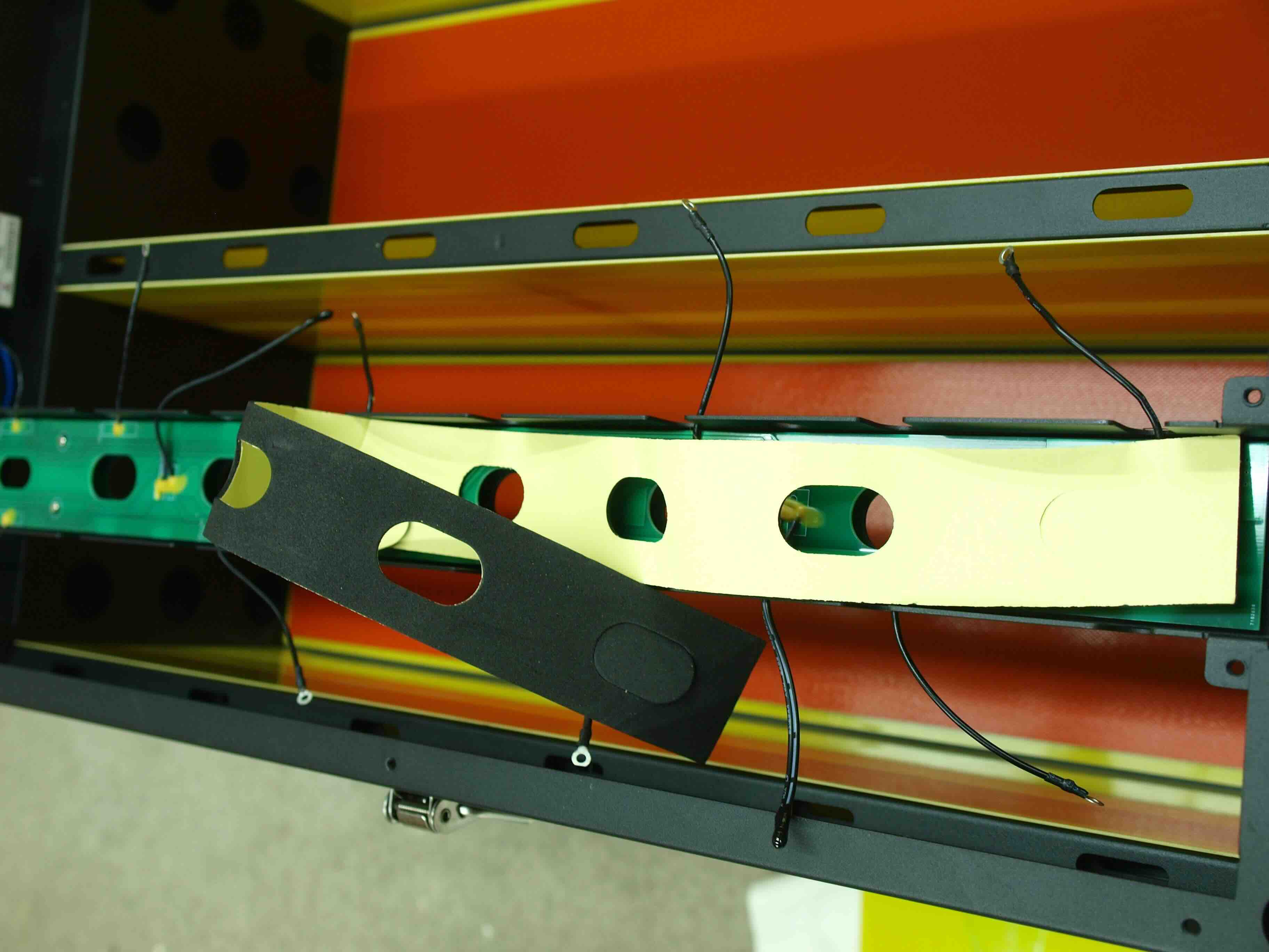

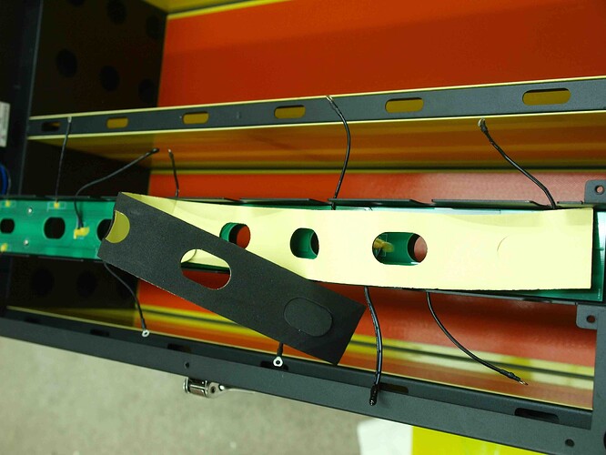

Für beide PCB Boards liegen EVA (Schaumstoff) Isolation dabei.
Wofür sind die gedacht? Sollen die unter den Boards angebracht werden?

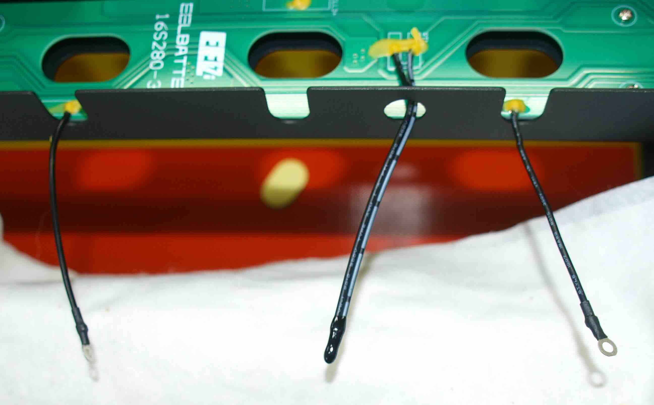

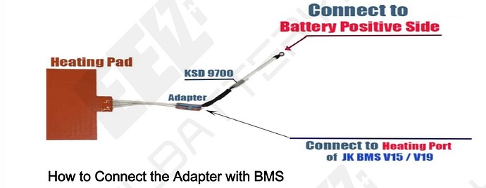

Die Temperaturfühler sind ohne Kabelschuh ausgestattet. Soll das so sein, wenn ja wie und wo werden die befestigt?

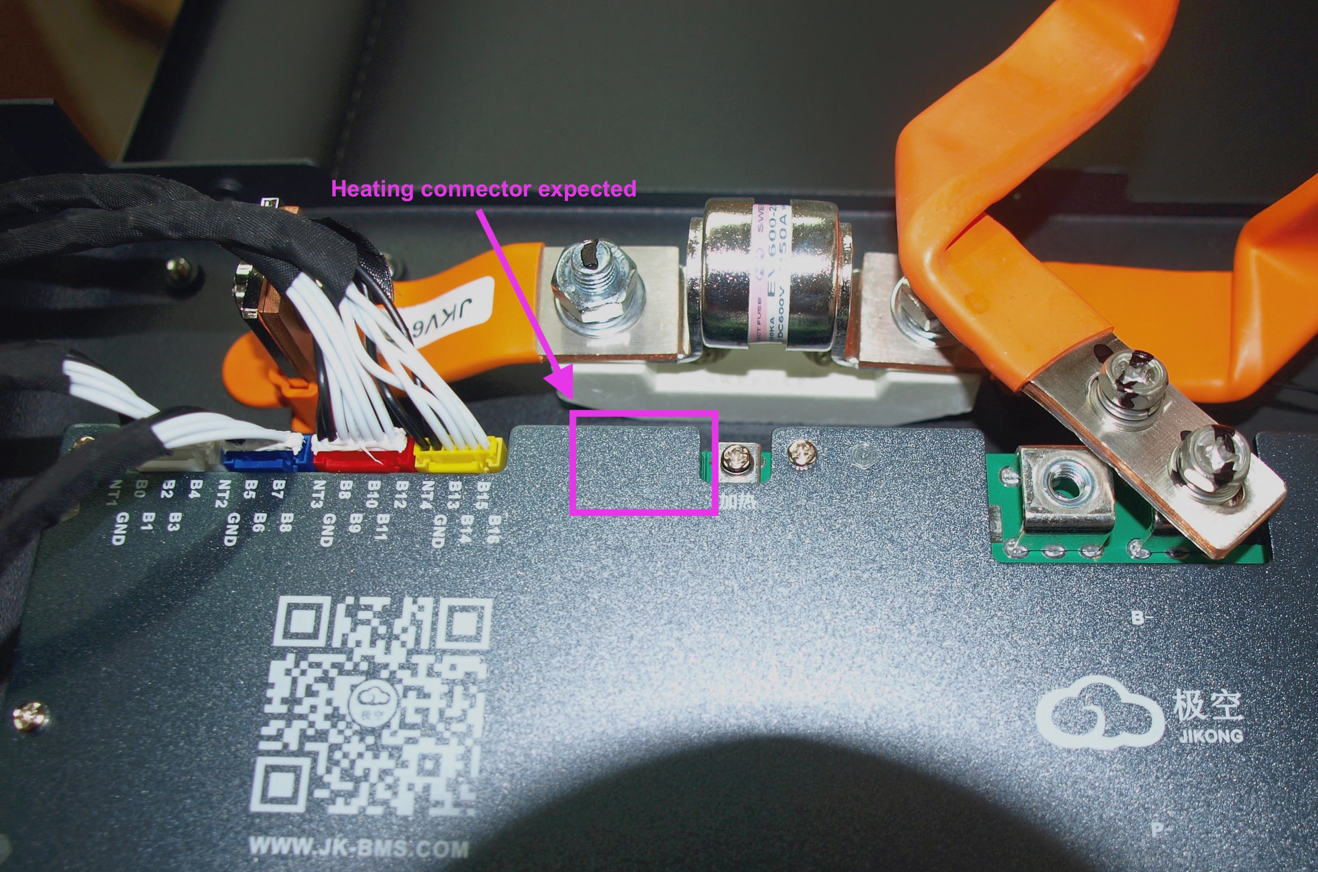

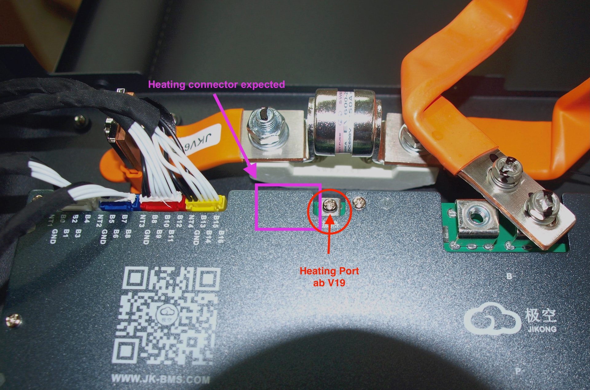

Das größte Problem sehe ich im Anschluss der Heizplatten, hier fehlt offensichtlich das Adapterkabel mit Stecker der den Kontakt zum BMS herstellt. Oder geht das auch anders?
Das vorinstallierte BMS hat keine Buchse dafür. Was ist da falsch gelaufen?

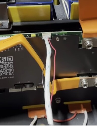

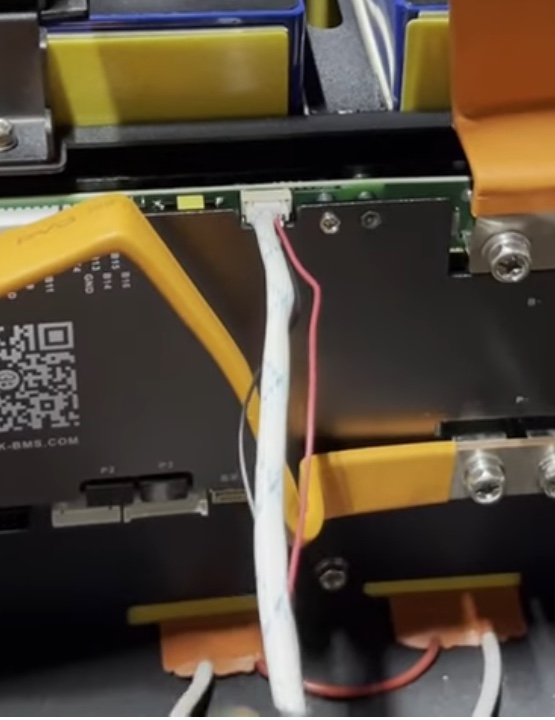

Aus einem YouTube Video habe ich folgendes Foto geschossen. Hier ist im BMS eine entsprechende Buchse vorhanden.
Im vormontierten BMS fehlt diese Möglichkeit.
Habe mich bereits an EEL per Mail gewandt, mal schauen was sie antworten.
Inzwischen habe ich eine Information erhalten.
Ab Version V19 ist am BMS keine Steckverbindung, sondern eine Schraubverbindung vorgesehen.
Von dem (Adapter) an der Heizmatte wird eine Ader zu diesem Heating Port gelegt.
Der Dauer Plus wird am Busbar angeschlossen. Warum hier keine Sicherung für die Heizmatte eingeplant ist, verstehe ich nicht. Werde dann etwas basteln.
Also diese Heating Pads mit Vorsicht geniessen. ich hab mal getestet. da kommen mittig bei 36V schon mehr als 40Grad zusammen. @Mittelhesse hat selber nur 24V im Einsatz was ich auf Grund meiner Messung gut nachvollziehen kann. Auch fehlt auf der positiven Seite eine Sicherung (hat Andy auch vorgeschlagen). Ich habe einen Sicherungshalter in die Frontplate gebaut. Ob ich eigentlich auch einen Inline Sicherungshalter verbauten haette können weil wenn die kommt ist eh was kaputt und die Kiste muss auf. Und ich werde noch ne LED in die Frontplate bauen die leuchtet wenn er heizt/heizen kann.

Jetzt bin ich am überlegen, ob ich die Akkus noch einmal ausbaue und die Heizmatten außerhalb der Box auf Temperatur teste. Habe mir bereits Gedanken gemacht, wo genau der beiliegende Temperaturfühler platziert werden sollte. Wie genau regelt das BMS dann die min/max temp?

Mich hat hauptsächlich dein Hinweis auf “mittig” stutzig gemacht. OK mit Laser/Infrarotthermometer wird die Messung ja relativ genau sein. Wenn die Matte natürlich nicht gleichmäßig ohne Gewicht aufliegt, kann das natürlich unterschiedliche Temperaturbereiche geben. Was mich an der Geschichte etwas nachdenklich macht, ist die Sache, wie das BMS die Temperatur der Heizmatte steuert. Außerdem wo und wie der an der Zuleitung der Matte angebrachte “Übertemperatur Fühler” am besten angebracht wird. Der soll ja bei ca. 40°C den Stromkreis unterbrechen. Wie habt ihr das gemacht ?

Das bedeutet also, dass die Temperatur lediglich von dem in der Luft hängenden Thermofühler, “bei meiner EEL Box” vom BMS gemessen wird. Bis die Heizleistung der Matten bei niederen Temperaturen durch die Akkus diffundiert ist, wird es aber eine Weile dauern. Das ist dann aber kein optimaler Regelkreis. Da sollte doch in der Nähe der Heizmatten ein Fühler sitzen, oder?

Das ist für mich sehr Aufschlussreich, zumal ich sehr skeptisch war wo genau die Thermofühler optimal angebracht werden sollten. Also die hängen bei deiner Box ohne festen Bezug nur in der Luft, ohne Kontakt zu Gehäuseblech oder Batterie, so wie ich das interpretiere?

Eine letzte Frage zur Positionierung des in der Zuleitung der Heizmatten in Reihe geschalteten Sicherheits-Thermoelement, welches bei ca. 43°C den Strom unterbricht.
Wo habt ihr das untergebracht? Evtl. im unteren Bereich des Druckblech, oder einfach in der Luft hängend?
