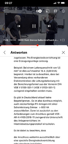

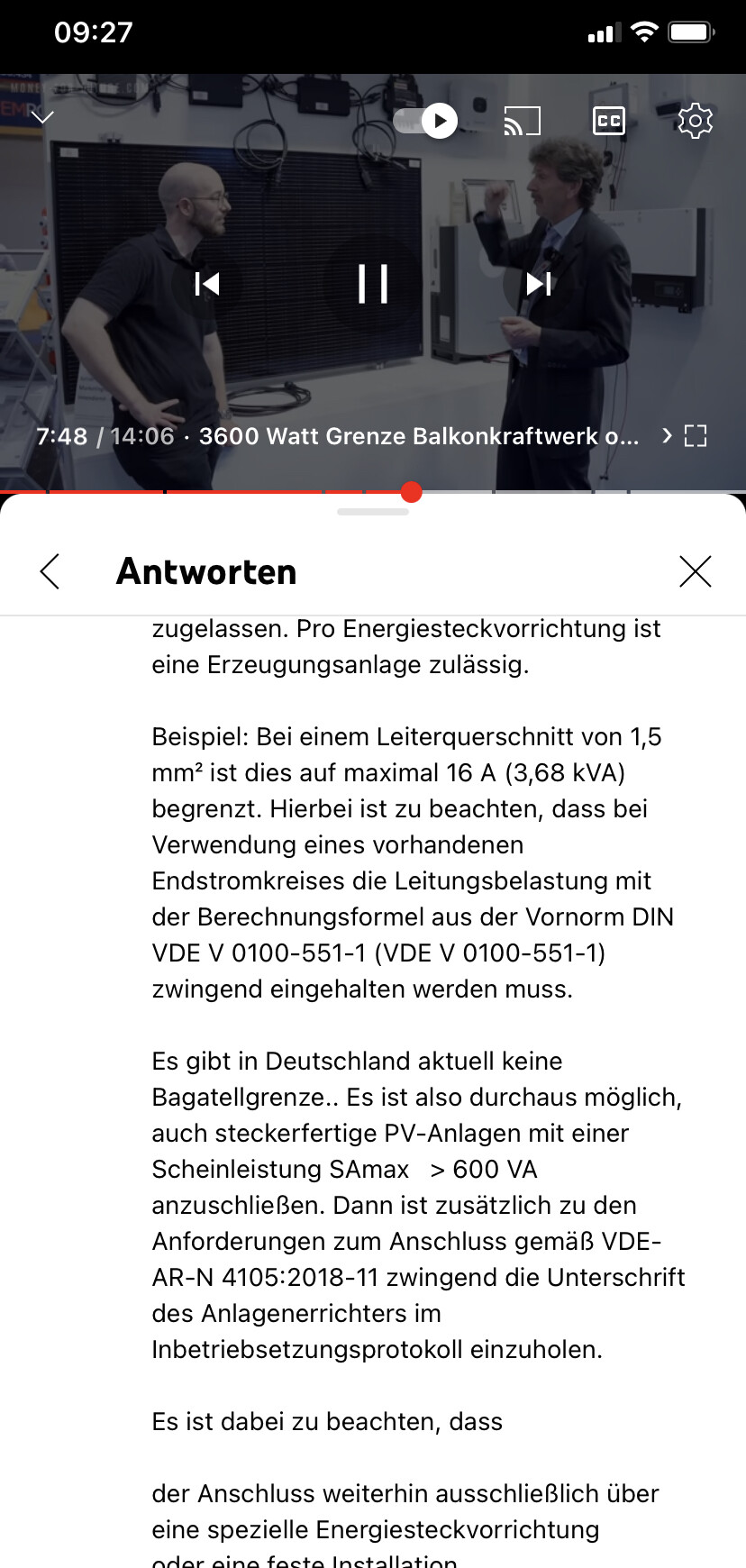

dazu mal eine Frage. Laut dem Herrn von Alpha Solar ist durch die VDE Norm ein BKW bis 3,6 KW ohne Anmeldung möglich.
https://youtu.be/2R239zf0g2s
Ab 7 Minute geht er darauf ein.
Was gilt denn nun?
Danke und schönen Sonntag noch.
Steckerfertige PV-Anlagen sind prinzipiell anmeldepflichtig. Siehe VDE AR-N 4105:2018-11
Steckerfertige PV-Anlagen dürfen selbst installiert (DIY) werden. Der Verzicht auf ein Abnahmeprotokoll oder gar eine Rechnung vom Elektriker ist der entscheidende Vorteil dieser Anlagen.
Es sei jedoch darauf hingewiesen, dass streng genommen der Anschluss der Energiesteckvorrichtung mit dem Hausnetz, z.B. an einer Abzweigdose, von einer Elektrofachkraft vorgenommen werden muss. Laut Niederspannungsverordnung dürfte man nicht mal eine zusätzliche Steckdose selbst ans Hausnetz anschließen.
Zu den Aussagen im Video bezüglich der Leistung werde ich keinen Kommentar abgeben.
Seriöse Verkäufer weisen sogar darauf hin, dass die Absicherung im Verteiler von 16A auf 13A reduziert werden muss, sobald sich an dem Stromkreis der PV-Anlage weitere Verbraucher befinden.
