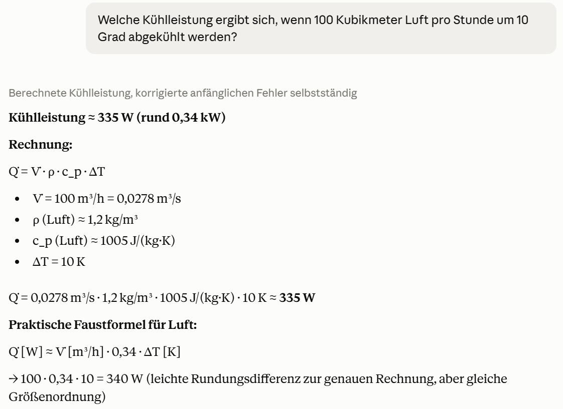

Hab mal schnell Claude gefragt für die trockene Kühlleistung. 340 Watt pro Kubikmeter/h und Grad Temperaturdifferenz. Für die 21.7 Grad und 65% rel Feuchtigkeit, die ich hier gerade am Schreibtisch habe, wäre der Taupunkt bei 14.8 Grad.
