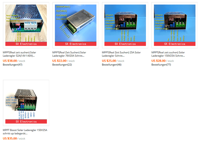

Der Händler auf Aliexpress scheint auch Hersteller zu sein und es gibt aktuell wohl fünf Modelle zwischen 20 und 52A zu sehr interessanten Preisen
-> Übersicht MPPT Regler beim Händler SX Electronics
Der offensichtliche Nachteil, dass es keine gescheite Beschreibung und vermutlich auch kein CE-Zertifikat gibt spiegelt sich dann eben im Preis wieder, auch dass kein Wort zur Effizienz verloren wird.
Aber die reinen Daten hören sich zumindest für kleinere Sachen recht brauchbar an
- 20A max. Ladeleistung / 76V max. PV Eingangsspannung / 1.000W max. Ausgangsleistung = 22 USD inkl. Versand
- 25A / 100V / 1.500W = 26 USD
- 25A / 150V / 2.000W = 28 USD
- 50A / 100V / 3.000W = 39 USD
Bei manchen Modellen gibt es nochmal eine Auswahlmöglichkeit mit unterschiedlichem Eingangsspannungsbereich,
das fünfte Modell das ich hier nicht aufgelistet habe ist als einzige Ausnahme ein Buck-Boost-Konverter, kann also auch mit z.B. einem 12V PV-Modul eine 24V Batterie laden. Alle anderen Modelle sind reine Buck-Konverter, können also nur Batterien laden deren Spannung niedriger ist als die PV-Eingangsspannung.

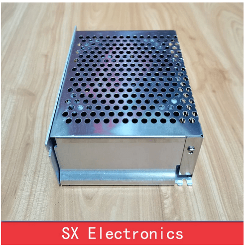

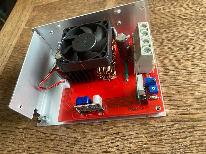

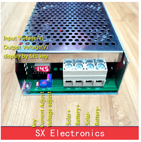

Das kleine Modell mit 20A scheint lüfterlos zu sein, die ab 25A haben wohl einen Lüfter was man so auf den Kundenbildern sehen kann.
25A Modell
50A Modell

Die Ausgangsspannung per Trimmer einstellen? Auch der Rest sieht sehr abgespeckt aus.
Offen gestanden wären mir meine Akkus zu schade sollte da etwas mit der Zeit spannungsmäßig driften. Das ist natürlich ein Vorurteil!
